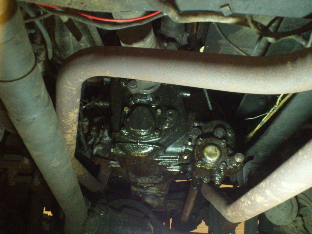

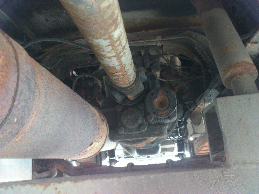

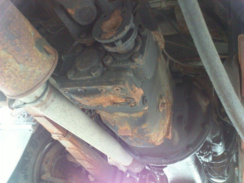

Et pilt ees oleks, lisan Volvo ja ZIL-i kastist paar pilti.
