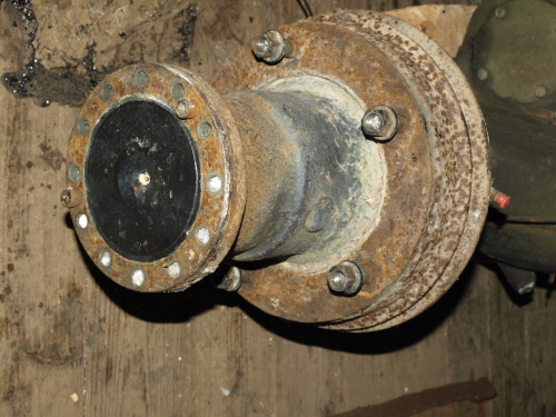

Olemas siis esialgu Multicari sild, kaks originaalvelge ja raamimaterjal. Algus seegi ...Big Grin.

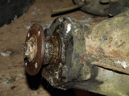

Kardaanikinnituse juurest on laagril õrn lokse sees, ei tea kas annab laagrit koomale keerata või on läbi. Tihend on kindlasti õhtal. Difrilukk tundub, et töötab ilusti. Eks nüüd tuleb ka trumlid otsast katkuda ja pidurid üle vaadata.
Huvitav kas peaks selle silla seest ära ka pesema päris ?

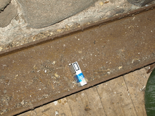

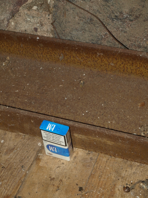

Raamimaterjal 85x 215
Tere tulemast "klubisse"! Nimi,muuseas, ei riku massinat Smile.
Berta tagasilla vedava võlli loksu ja lekkimist sai ka ravitud.Lõtku kui niisugust erilist küll ei olnud, see-eest tihend sai vahetatud.
Küllap lõikad maha ka silla originaalkandurid?

Tift, ma ei oska öelda kas hakkan kohe neid kinnitusi maha lõikama. Minu raamimaterjal on üsna lai ja võibolla hakkab differ lausa küsima ülespidist nurka..
Mul on sellel laagril ikka selline lokse küll, et ilmselgelt ei piisa ainult tihendi vahetusest. Ehk oskad mulle selle tihendi markeeringu öelda. Saaksin juba ilma lahtivõtmata otsida. Mida sa arvad, kas laager on läbi, või saab seda koomale keerata ..? Või selgub see alles lahtivõttes..?

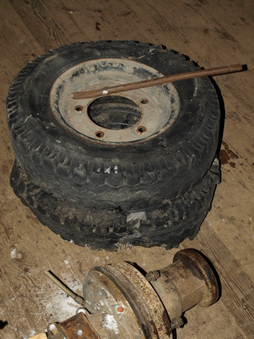

Aa, veel üks asi. Mul oleks võtta ka Multicari esisild. Saaks kohe täpse laiuse ja tundub, et kui sild teistpidi keerata, siis annab ka kõrgust juurde. Ma aga kardan, et liiga vähe..? Kas sa, Tift, oled ka sellist plaani kaalunud ?
(08-03-2013, 01:35 AM)maitus Kirjutas:  Tift, ma ei oska öelda kas hakkan kohe neid kinnitusi maha lõikama. Mul oleks võtta ka Multicari esisild. Saaks kohe täpse laiuse ja tundub, et kui sild teistpidi keerata, siis annab ka kõrgust juurde. Ma aga kardan, et liiga vähe..? Kas sa, Tift, oled ka sellist plaani kaalunud ?
Selle reduktori asja ma tõepoolest enam ei mäleta Sad.. Kui ma ei eksi, siis saab taldriku asukohta muuta. Sellega saab lõtku vähendada, ära ainult liiga tihedaks keera, õige väike "vabadus" peaks jääma. Tihendist samuti...kui lahti võtad, eks siis näed ise numbri ära, mu meelest oli suht kergesti saadaolev mõõt. Vat kahju, et ei dokumenteerinud niii täpselt tegemisi..a näe, oleks võinud Smile .
Esisillaga ongi nii, et sõltub kasutusalast. Kui ikka kartulit tahad mullata, siis oleks kõrgem sild parem. Kui mitte, siis pole ju vahet Smile . Kõrgus sõltub ka rataste suurusest...
Tänan Tift, tundus mulle endalegi,et see Multicari sild madalaks jääb. Kartulimuldamine on kindlasti plaanis. See on ka hea mõte, et peaks ära dokumenteerima kõik- seda võib tulevikus remondi jaoks hädasti vaja minna.

Mäletamist mööda oli reduktori otsa laager kaherealine, mida nõukaajal kusagilt võtta polnud ja enamus Multicare seisid aia ääres selle veaga. Eestis oli selline autobaas, nagu Tallinna Elamumajanduse Autobaas Katusepapi tn. 18. Tagasillad aga lagunesid sellepärast, et talvel ja suvel veeti neid trossiga käima, kuna polnud saada startereid ja eelsüüteküünlaid. Tagasilla blokiraator jäi ka tihti sisselülitatud asendisse.

(12-03-2013, 03:42 AM)maitus Kirjutas:  Tänan Tift, tundus mulle endalegi,et see Multicari sild madalaks jääb. Kartulimuldamine on kindlasti plaanis.
Kui kartulivagude vahe on 70 cm, siis on ühe asjaliku vao harja kõrgus 22-25 cm. Kartulitaim ise talub kuni õitsemiseni painutamist hästi, kuid ilma selleta elab veel rõõmsamalt. Seega peaks sillatala alune vaba kõrgus olema ikka 30+ cm...
Väike vihje: 165R13 rehvi diameeter on üle 60 cm...Rolleyes
Sillatalast olulisem on vaomuttide tala - ka see peab olema piisavalt kõrgel. Sest vähe on rõõmu suurest kliirensist, kui muttide terava servaga vinklist tehstud raam kartulivarred ära laasib...

Laagri kohta ei oska veel midagi öelda, loodan, et ehk annab koomale keerata, Päris kolksu ikka ka sees ei ole, aga on silmaga aru saada, et ükski tihend sellist liikumist ei taluks. Difrilukk läheb vähemalt käsitsi hästi sisse ja hüppab ilusa klõosuga välja ka. Muud ei oska hetkel midagi öelda.
