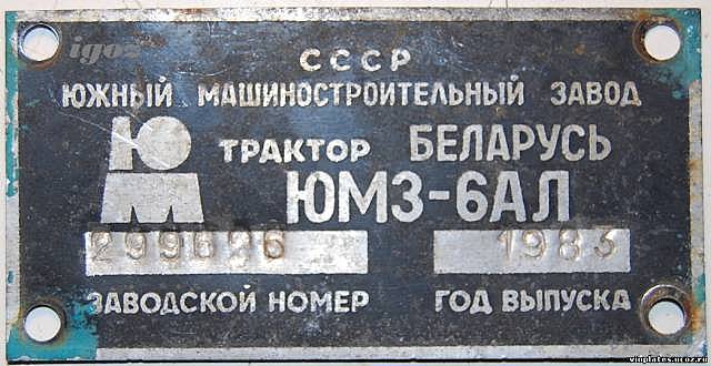

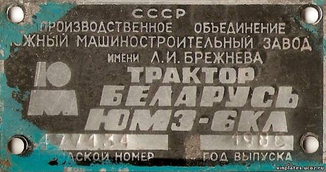

Jumz 6KL ja 1982 aasta väljalase ei klapi kokku.Tol ajal toodeti ikka AL-e
Üks pilt 1982 aasta Jumzist.Tehase number oli:252740.
1983 aasta birka selline.
1986 aastal siis KL ja puha Brešnevi nimelisest tehasestBig Grin
Võrdle neid tehasenumbreid oma traktori omaga ehk saab pildi selgemaks.
