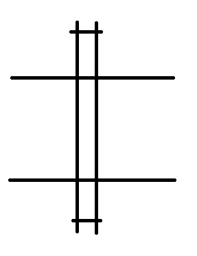

Aga selline rest põrandale, esi- ja tagarattal pesa olemas, rihmade kinnitused ka paremal-vasakul.
2 (eueo)alust ajavad ka asja ära.

Kuidas kaubikus see euroaluste kasutamine mõeldud on? Alused tsikliga risti maha, tsikkel aluste peale ja koormarihmaga aluste külge kinni?

Tänud neile, kes euroaluse välja pakkusid. Bandit bussi, alus tagaratta alla, ratas ise keskhargile seisma ja koormarihmaga aluse külge kinni. Ei olnud seda nägugi, et maha tahab kukkuda. Kuigi eks ma sõitsin ka üpris rahulikult. Vabandan siis kaasliiklejate ees, keda minu pöörete võtmise või üle trammiteede liikumise kiirus närvi ajas.
Euroalusel üks laud vahelt välja,sinna aukupanad tagaratta.Euroaluse enad alla risti kaubiku seinas seina pruss tõmbad prussi alusega kokku ja ratas rihmadega aluse külge ja ei lähe see kuhugi ka normaalselt kurve läbides.
