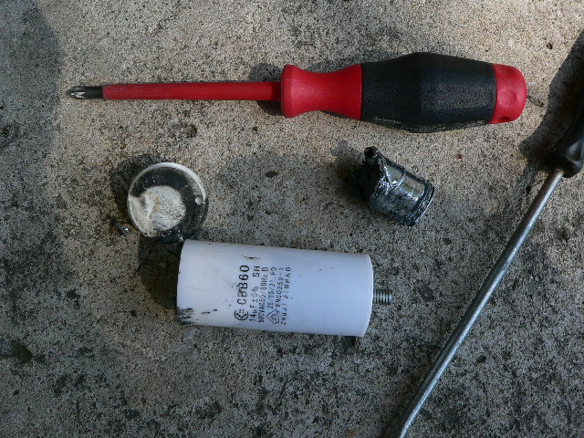

Esimest korda minu elus tegi kondekas korraliku paugu, käis kohe kerest läbi, mõtlesin, et keegi tegi mulle atentaadi nagu seriaalides. Õnn , et kohe pikali ei visanud, abikaasa oleks kõhutäie naeru või südameataki saanud. El. muruniiduk, kas umbes 4 aastat vana ja mitteülekoormatud, regulaarselt puhastatud nii mootorit pepredest kui üldiselt. Eelmise niiduki konde kohe asemele ja töötab jälle.
Põjuseks pean tootmisdefekti, hermeetilisuse kadu.
