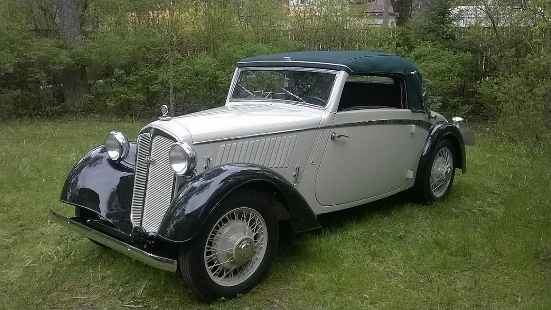

DKW F7 Front-Luxus, 1938, aastal 2011

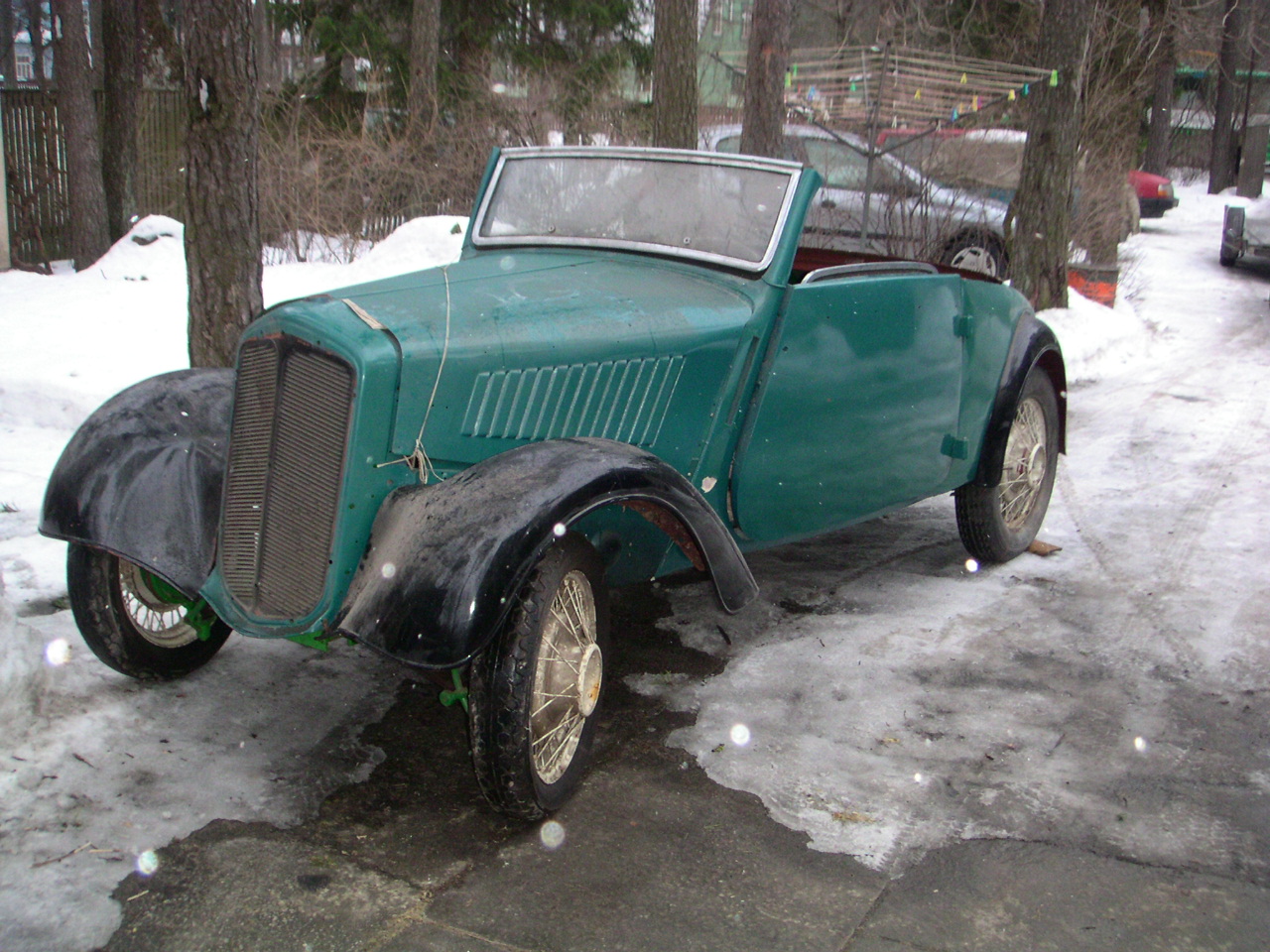

DKW F5 Front-Luxus, 1935, restaureerimine pooleli

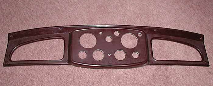

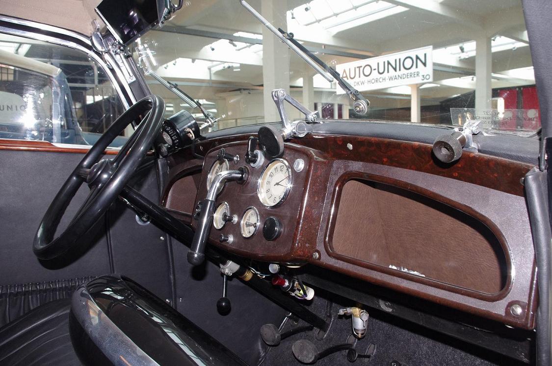

Paljude muude puuduolevate tükkide kõrval on pikka aega mureks olnud F7 Meisterklasse armatuurlaua leidmine. Selline on kasutusel ka Front-Luxusel. Vajalikud näidikud ja nupud on olemas, koopiatena pakutavad armatuurlauad ei ole rahuldava kvaliteediga. Kuna armatuurlaud on valmistatud bakeliidist, siis on ta üsna õrn. Enamus Eestis liikunud DKW-dest olid ka lihtsamad Reichsklasse mudelid. Lisan juurde paar pilti, milline armatuurlaud sellel taastatud DKW-l puudu on.
Indrek
Tänan kaasamõtlejaid ja vihjete andjaid. Parem personaalne konkreetne pöördumine kui mittemidagiütlev postitus. Endiselt on igasugused vihjed ja konkreetne teave DKW autode kohta teretulnud. Arnatuurlaud on osutunud väga tõsiseks pähkliks.

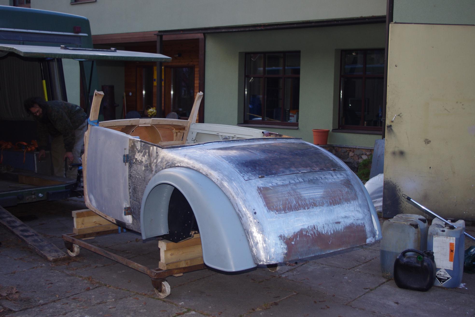

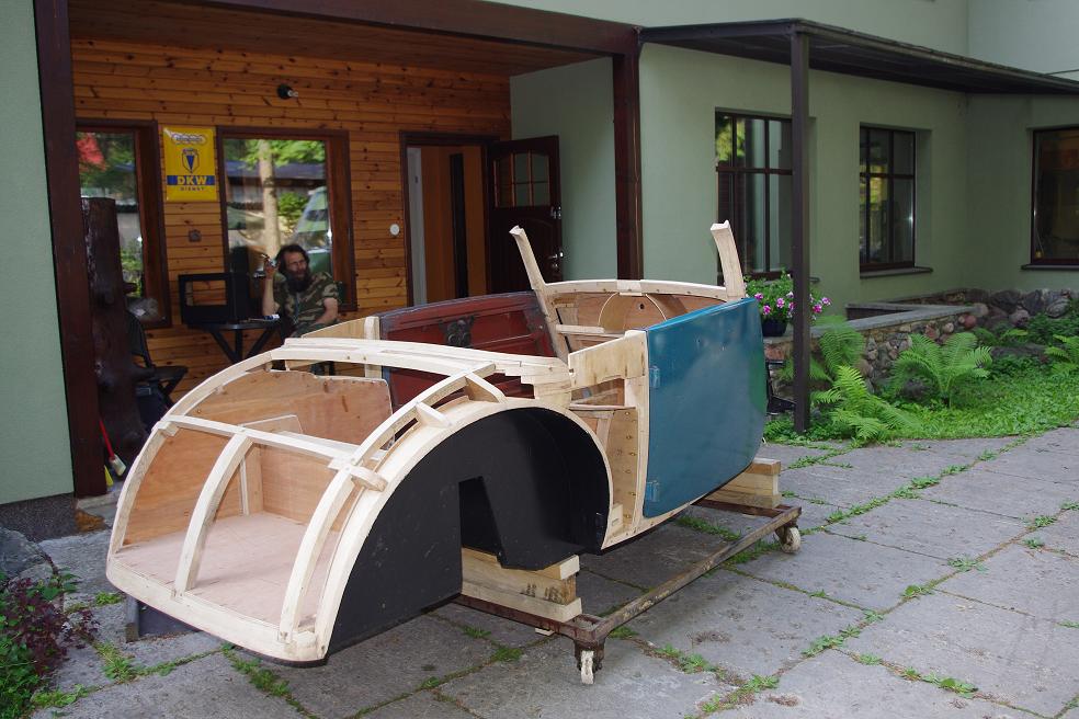

Kahekohalise 1935 aastal valmistatud DKW F5 Front-Luxuse kere puitsõrestik on saanud valmis. Selle valmistamiseks Eestis ma kahjuks võimalusi ei leidnud. Ei leidnud lihtsalt puuseppa, kes oleks selle ette võtnud. Veelgi raskem oli küsimus, kust saada vajalikud mõõdud ja joonised. Asi lahenes Saksamaal Tsehhi piiri lähedal elava Winfried Kuhl´i abil, kes on viimase kahekümne aasta jooksul ehitanud kahekohalise arvu just selle mudeli keresid. Tal on olemas kõigi puitosade originaaldetailid ning sellise arsenali baasil tulevad tal puitsõrestikud päris hästi välja.

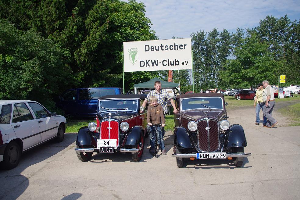

F5 kere toomise ühendasime Saksamaa ühe suurema DKW kokkutuleku külastamisega. See toimub Berliini lähedal Garitzis juba ligi 40 aastat. Kokku oli tulnud ca 100 autot, neist ca 30 valmistatud enne II Maailmasõda. Kahetaktiliste mootorite paukumist oli kaks päeva täis. Kohapeal peeti ka väikest laata, kus 90% oli DKW autodega seotud.

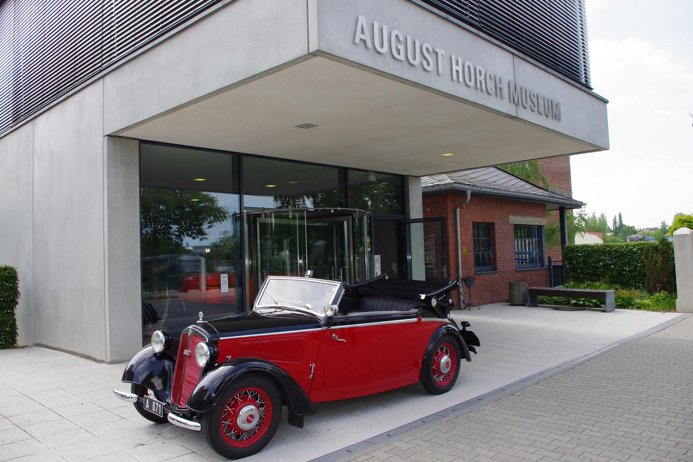

Koduteel sai külastatud ka Zwickaus linnas asuvat August Horchi Muuseumi, mille taga on tänaseni säilinud punastest tellistest tehasehoone, mis on sünnikoduks kõigile enne 1945 aastat valminud esiveolistele DKW autodele. Nii, et üle 75 aasta jõudis auto taas oma sünnikoju. Muuseas, auto on valminud 1938 aasta juulikuus.

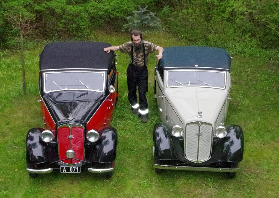

DKW-harrastajad foorumis väga sõna ei võta, kuid töökodades ikka nokitsetakse vaikselt. Lõpusirgele on jõudmas üks väga heas originaalsuses DKW F7 Reichklasse. Just seda tüüpi auto, mida 1940-ndate lõpus saadeti Tallinnasse siinse nn taksopargi loomiseks. Vineerkerega ja nahaga kaetud. Eks omanik ise otsustab, kas ja millises ulatuses ta sõiduki taastamist kajastab.

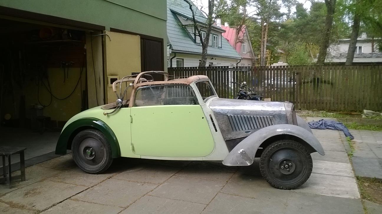

Allakirjutanu 1935 aasta kahekohaline DKW F5 Front Luxus on kasvatanud oma puitsõrestikule plekid peale. Tagaosale on ka proovivärv peale saanud. Tuleb veel tööd teha, et värv originaalile lähedasemaks saada. Värvikoode teadaolevalt ei ole ning värvinäidiseid ei ole ka suutnud leida. Oma masin oli ikka põhjalikult puhastatud. 1935 aastal oli kolm värvilahendust - põhivärviks tumesinine, tumepruun ja heleroheline. Poritiivad tumedad.

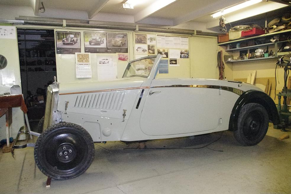

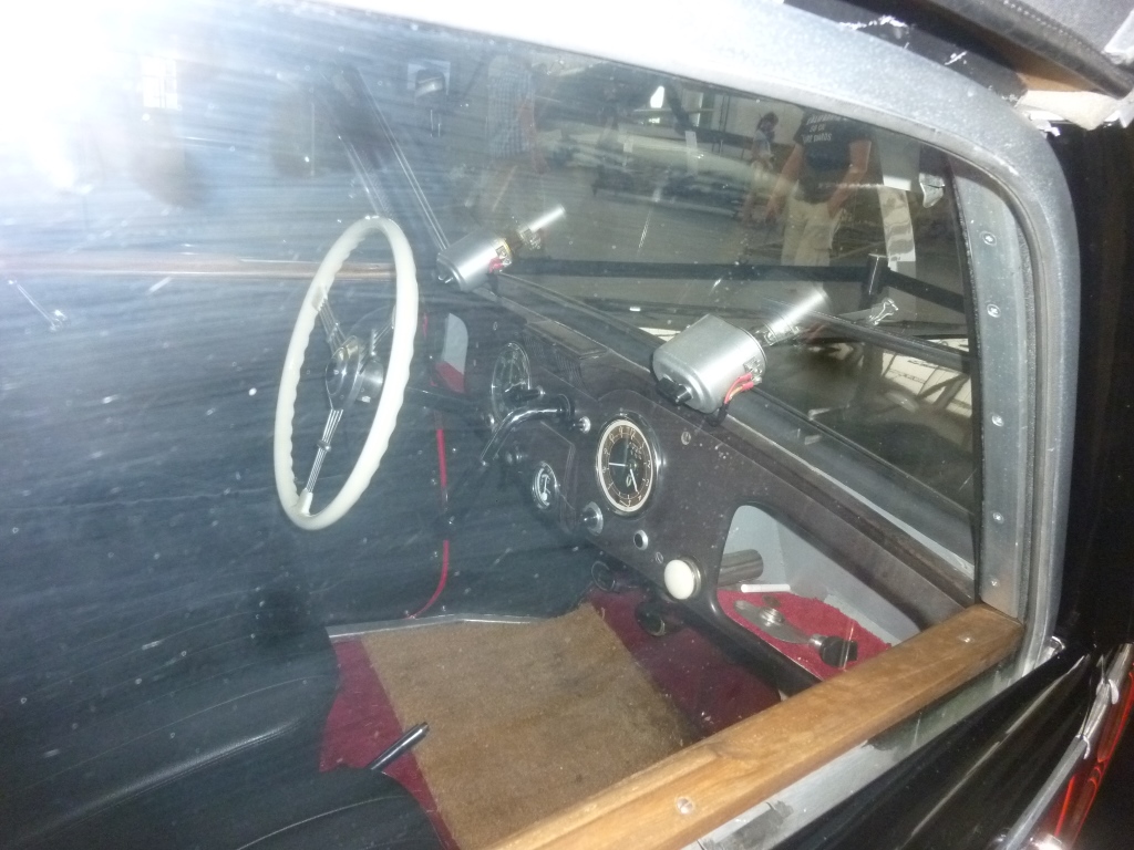

Ka 1938 aasta masin on saanud senisest suurema originaalsuse, kuid armatuurlauda tuleb veel kannatlikult oodata. 2/3 on juba olemas, küllap leidub kusagil ka see puuduv kolmandik.

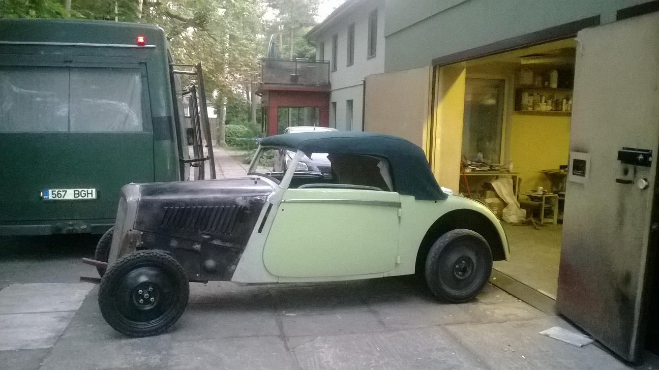

Keretööd lõpusirgel
Katusetööd valminud

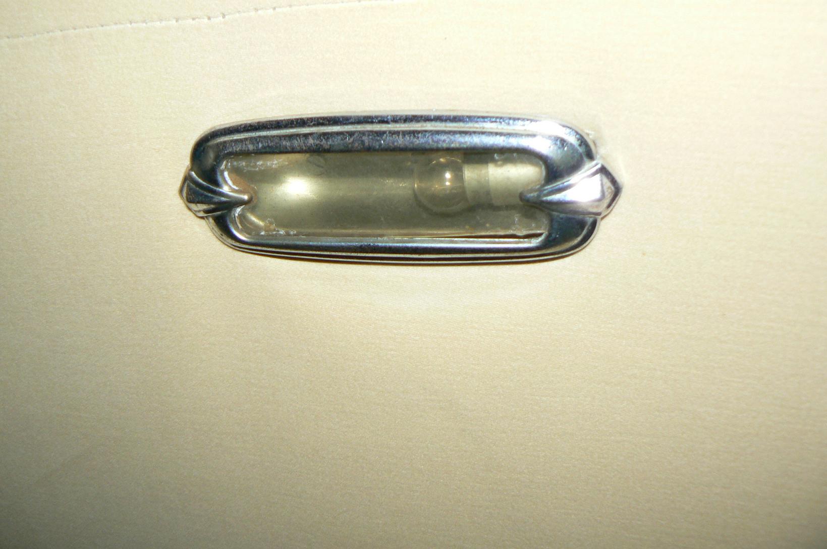

Kui kellelegi on silma hakanud selline siselamp, siis olen ostuhuviline - mõõdud ca 4x12 cm.

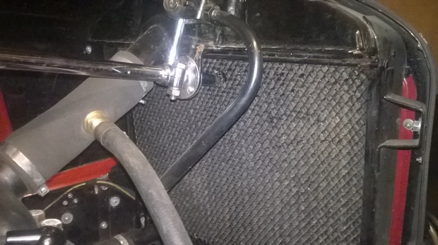

Täna sai teatava lahenduse arusaamatus DKW F5 ümber. Nimelt tunnustati auto vanasõiduki nõuetele vastavaks ekspertide Tõnis Pappel ja Tõnu Piibur poolt. See tõi kaasa vastureaktsiooni ekspert Aleksander Muhu poolt, kes 19.05.2015 Vanatehnika Lustisõidul ja vanatehnikaringkondades asus tegema selgitustööd, et auto ikkagi ei vasta vanasõiduki nõuetele ning seda ei oleks tohtinud tunnustada vanasõidukina. 31.05.2015 toimus vanasõiduki tunnustamise autovaldkonna ekspertide õppepäev, mille käigus vaadati teiste ekspertide poolt auto veelkord üle. Aleksander Muhu küll lahkus õppepäevalt ärritunult, kuid teiste ekspertide (Heino Jaanus, Tiit Talts, Heikki Perli, Väino Karu) hinnangul vastas sõiduk siiski vanasõiduki nõuetele. Sellises vanuses sõiduki originaalsuse lävend on 75%, hindamisakti kohaselt hinnati originaalsuseks 98,6%. Kahjuks ei olnud võimalik lõpuni aru saada Aleksander Muhu pahameele ja kriitika sisust ja olen igati avatud sellel teemal edasi diskuteerima. Minuni läbi Aleksander Muhu enda või teiste inimeste on jõudnud järgmised puudujäägid:
1. radiaatori jahutuselement ei ole õige vormiga, st et sellel autol peab olema nö mesilasekärje tüüpi jahutuselement, kuid kasutatud on püsttorudega ning horisontaalsete jahutusribidega elementi. Kogu jahutussüsteemi osakaal on mootori hindamisgrupis (mis on üks seitsmest hindamisgrupist) 15 punkti (maksimaalne mootori hindamisgrupi punktide arv 100 punkti). Jahutussüsteem sisaldab endas antud autol radiaatorit (mis lisaks jahutuselemendile koosneb radiaatori alumisest ja ülemisest paagist), jahutusvedeliku torustikust ning mootori silindri ja pea veesärgist. Sealhulgas ka kummilõdvikud. Jahutussüsteemi maksimaalsest 15 punktist jäi algsel hindamisel alles 10 punkti, st selles kategoorias vähendati punkte 1/3 võrra. Lisan võrdluse õigest radiaatorikärjest ning kasutatud elemendist.

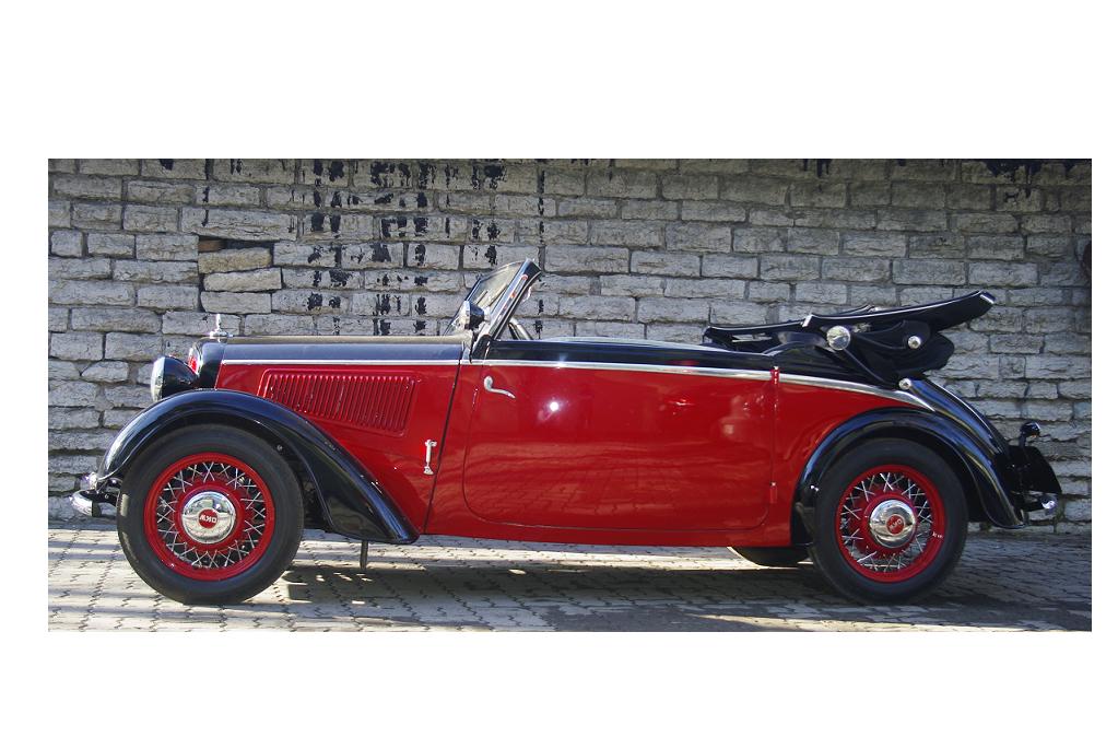

Nende DKW-de puhul on hästi näha kui palju muudab auto värv (värvilahendus) auto olemust:
Punane-mustaga on selline lõunamaiselt "edev" pilgupüüdja, nagu itaalia täkk, samas kui hõbe-must on vana rahu ise, tõeline vanakooli soliidsus ja väärikus.
Jah, värv loeb. Väga hea töö.

Seda radikat sul nüüd näppima hakatakse: iga teine vend teeb tähtsa näo ette...  "...ja jaa siin peab see teine kärg olema juba kaugelt nägin, kõik teavad, et mesilase ja mitte herilase kärg Wink
Sellepärast pooled autod ongi kuuri all laiali, et õiget mesilast põle võtta, see juuksekarv ikka neljaks aetakse.

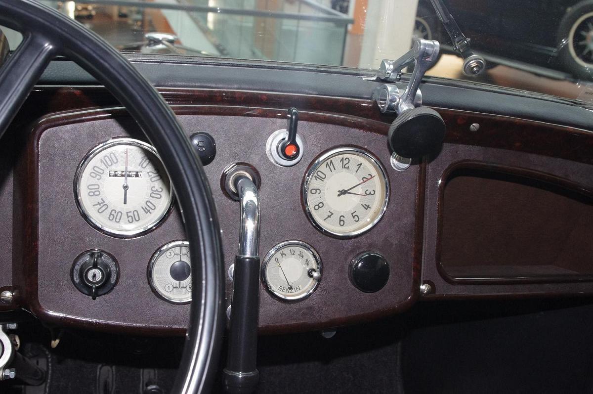

  Mõned pildid Heringsdorfi lennundus muuseumist.
#20
Asjatundmatu küsimus, kas see "junn", mis keset armatuuri ilutseb, võib olla käigukang? Võimalik, et on tegu variaatorkastiga ja see on käsitsijuhitava invasõiduki piduripedaal hoopis. Üldiselt lennunäitusele sobivalt ütleks selle kohta, et tegemist lennuki juhisega. Sel juhul, kus on tiivad?
