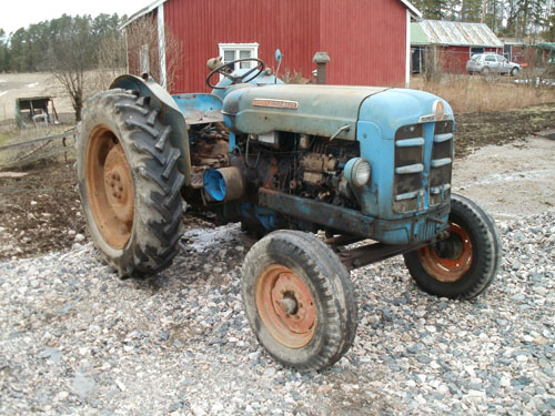

Panen kirja mis on meelde jäänud,ülejäänud küsimustele vastan kui koju tagasi saan!
käike on 3+1 ja kordisti!
Peaks olema 69 hobust ja 51 kw.
Plokk ei ole eelsoojendatav. On kompressiooni kang, mis aitab talvel käivitamisel.
Kahjuks ajaloost ei ole teada midagi...1962 aastast väidetavalt. Tõin selle soomest. Vedeles ühe talu kuuri all. Mees sai talu pärandiga ja ei olnud selle traktoriga tal midagi peale hakkata,nii sain selle odavalt kätte.

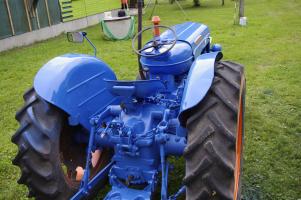

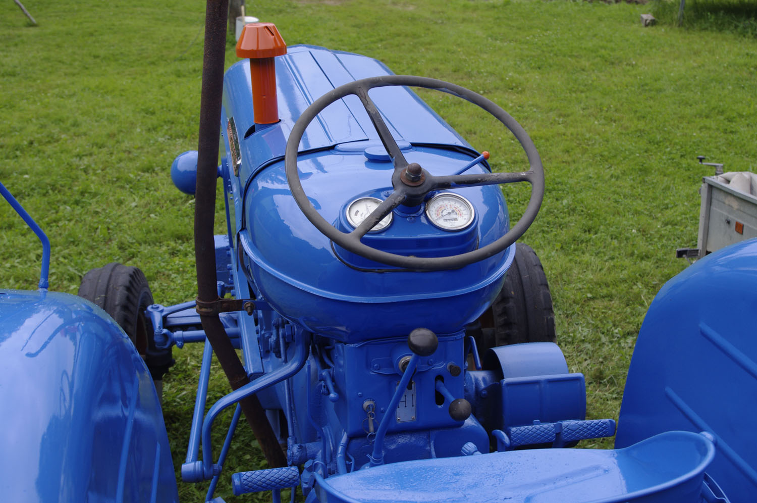

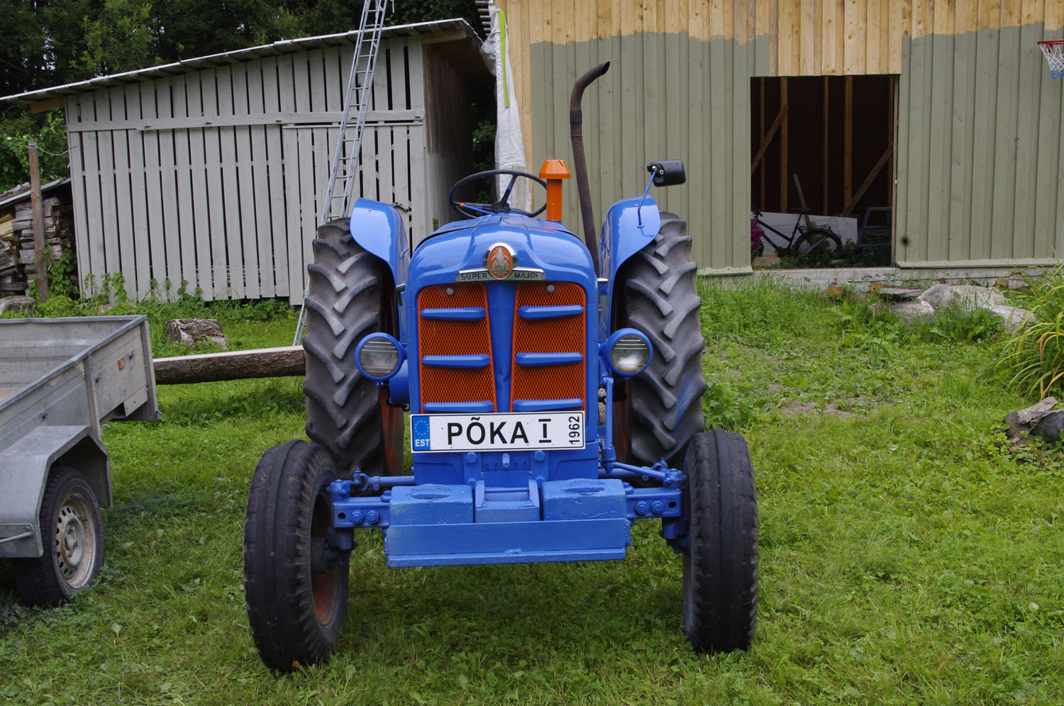

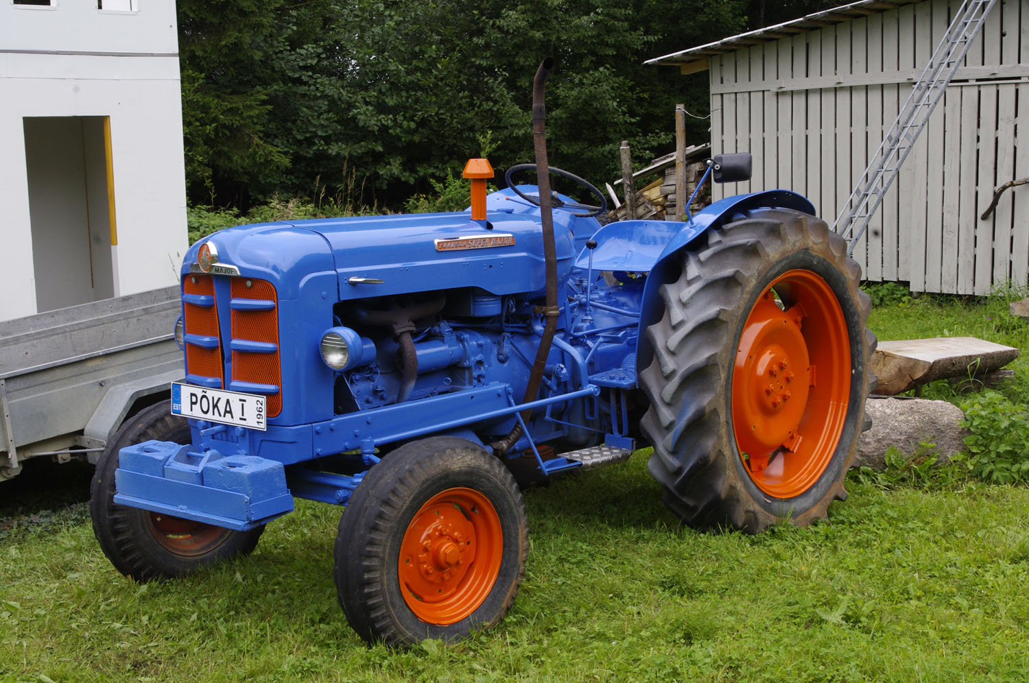

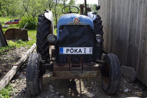

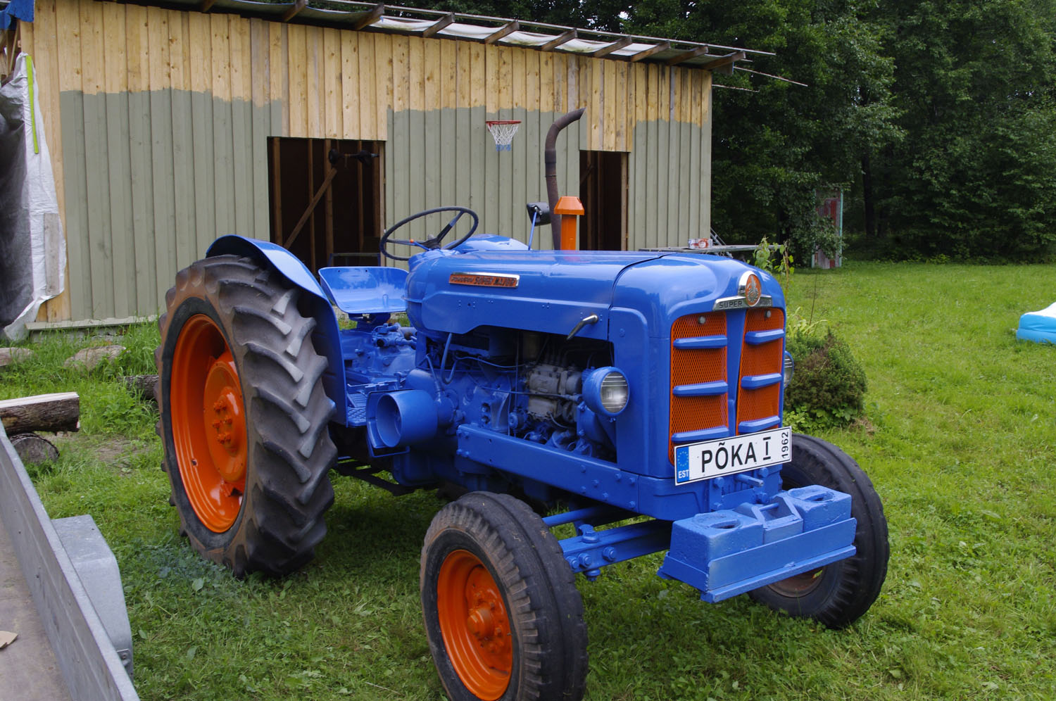

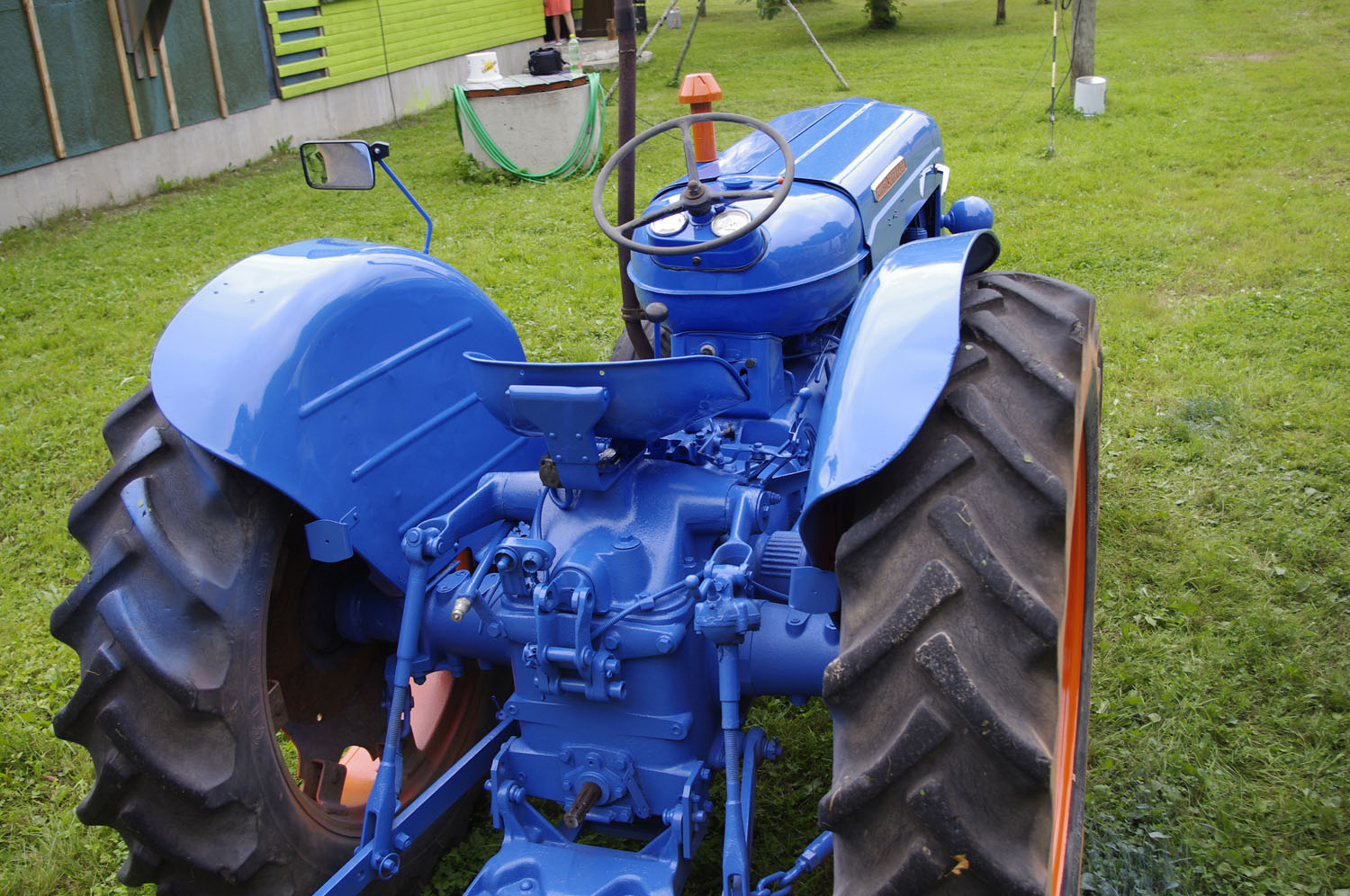

Endal tekkis ka jah sama tunne, et sellega ei raatsi kohe põllule minnagi!!! No ju natukene aega vaatan ja naudin ning siis vaikselt tasapisi teeb ka tööd...õnneks veel sellel aastal talle palju rasket tööd ei ole anda! Naudin siis oma "uut" traktorit hetkel! Järgmiseks plaanis esi- ja taga tuled korda teha(taha peab uued ostma) esi tuled teen lihtsalt korda!
Sellel masinal millegi pärast puudub jalggaasipedaal...kui kellegil on jagada vajalikke nippe ja näpunäiteid selle taastamiseks siis oleksin tänulik!
Nüüd veel värvimise käigus avastasin sellise asja, mida mina näinud ei olnud varem. Nimelt oli radikal ees rulookardin, mida sain trossist üles tõsta ja vedrusüsteemiga see läks ise alla tagasi. Muidugi oli see roostes...nats jändamist ja puhastamist ja sain selle ka tööle. Veel vaja leiutada kasutajasõbralik nupp trossi teise otsa!
