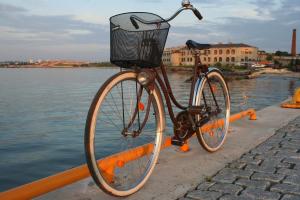

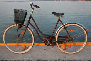

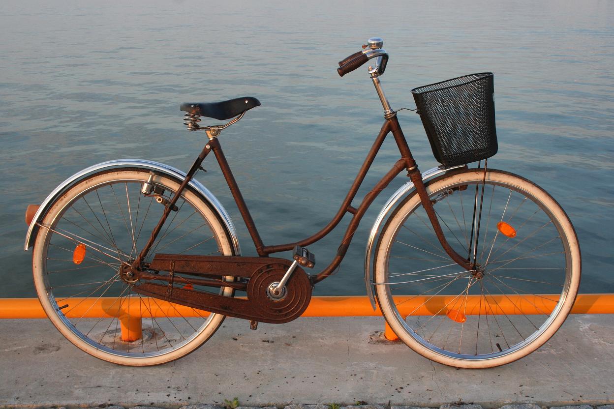

Selline ülesvuntsitud naistekas...originaalist päris kaugel ent teinekord on kaasa rahulolu originaalist isegi tähtsam Smile. Mõtlesin asjameestega arutada, et äkki ajab margi ja aasta koos siiski välja? Ise oletan, et Riga 20 a see on kõigest oletus...

Jah, kena ratas ja ilusad pildid! Ja usun, et tead ise küll mis aasta ja mudeli Riga see on. Meie siin teiselpool helesinist ekraani ei loe seda aastat sealt raami pealt nii kaugelt kuidagi välja.

Aga ilus ratas, see Vesta, komplektne ja üldse mitte halvas seisus, see tuleks ikka algupäraseks ajada, siin pääsu pole. Ketikaitsmest kirjutan privasse.

Riga 20 või 26 (mudel vahetus 1958. aastal), õigemini sellest ümber ehitatud ratas.
Kui Sa annad teada sadulaalusel muhvil oleva raaminumbri, siis ütlen täpselt, millise aastakäigu rattaga tegu.
Valdo
Valdo ei väsi üllatamast - kui ütled valmistamise aasta, siis ta ütleb, millise aastakäigu rattaga on tegemist! Smile
Ja kas üleminek 10/20-lt 16/26-le ei toimunud siiski mitte 1957?
Antud Riga tundub olevat küll mudel 26 kui tagahargi järgi hinnata? Niipalju, kui fotod lubavad.
