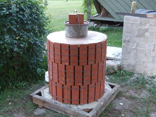

Tandooritegu ehk midagi "uudset" grilli ja BBQ kõrvale
Pole just rakkettahi ja ei küta ka maja, aga siiski miskit kolle. Tandooriks kutsutakse ja pärit vist Indiast. Enamuses toidu tegemiseks.

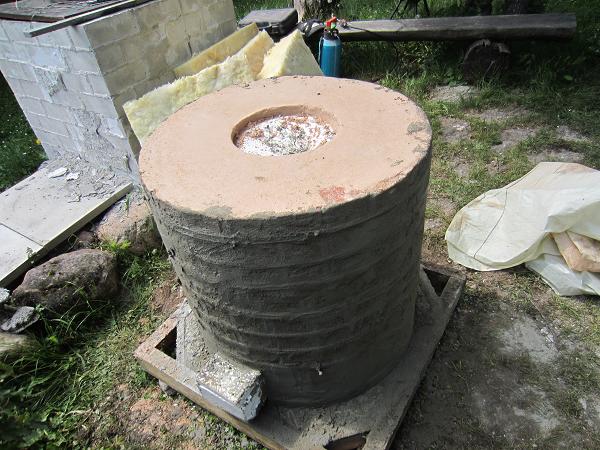

Üks kodumaine versioon sündis siis nii. Päris lõpuni pole veel jõudnud (valumassa kivistub 2 nädalat), aga küll jaani ajal ka kasutada saab.

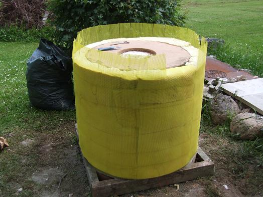

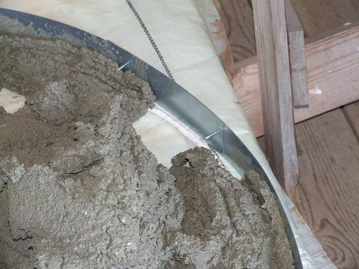

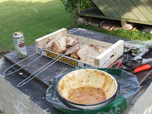

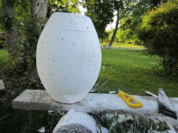

(14-06-2013, 15:08 PM)Ishijupp Kirjutas:  ... Mis on see melonikujuline asi kolmandal pildil? Kust saab kolle õhku? Põnev konstruktsioon, kui mahti saad, siis kostita rohkemate piltidega!...

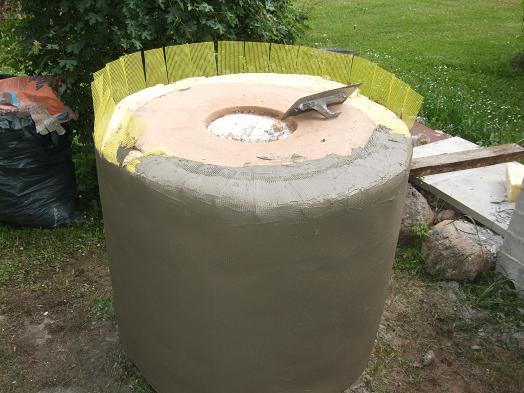

Melonikujuline asi on ahju sisu "negatiiv". Õhku saab kolle alt august. Idee ise saadud järgnevalt lingilt http://www.youtube.com/watch?v=khG2Zu-GHUI
See seletab ka umbes ära mu ahju ehituse.

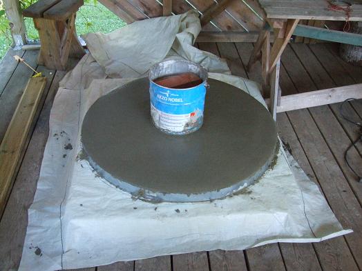

Tegin teda väheke omamoodu. Valumassat (tulekindel betoon) läks 8 kotti. Kui oleks teinud neljakandilise kesta oleks läinud veel rohkem. Tahtsin ka sisu massi tõsta. Selleks arvasin olevat odavama viisi punaste tellistega. Ühtlasi sai ka valuvormi väline osa. Sisu plaanisin esialgu teha lillepoti ümber. Poti hind aga poes kuskil 30eurot. Mõtlesin siis oluliselt odavama variandi välja (penost melon). Minu arvestuste järgi sai salvestavat massi kuskil 200kg juurde. Et soojus niisama ilma mööda kolama ei läheks, otsustasin teha ümber villast kesta. Kaitseks krohvisime selle mitmele korrale üle. Soojuse hoidmise mõte - Kütad sületäie puid ära ja peaks saama õhtu läbi küpstada. Ööseks võid veel lambakoiva moorima panna.
Lõpu pilte veel ei ole olemas. Hiljem saama.

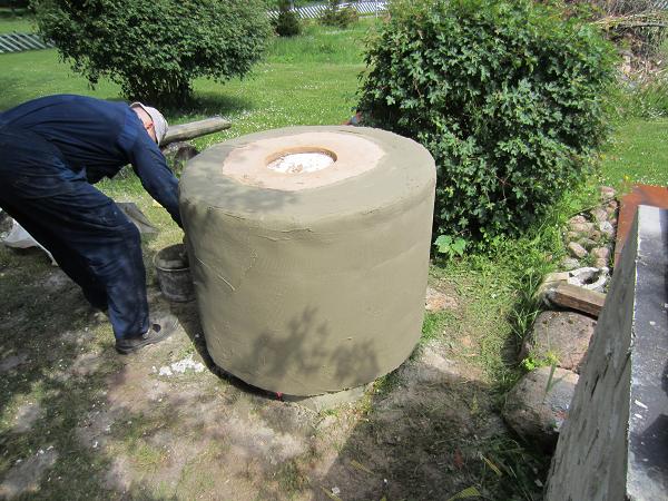

Täna sai kaan seguga tihedalt kinni ja õhuauk ka seguga kaetud. Küttekulud ja elamused tulevad hiljem. Ehk peale suviseid jõulusid olen targem. Praegu ahi pidustuste ootel.

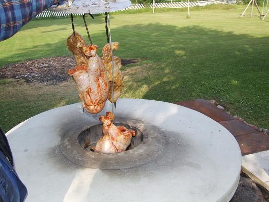

Toimis. Kolm korda tegin tuld alla (kolm korda väike sületäis). Lõpuks hakkas ka küpsetama, esialgu vaid hautas. Ma "unustasin", et ahi tuleb ka sisse kütta. Algul läks kogu energia kuivatamise peale. Vesi jooksis villavoodri vahelt sirinal. Lõpuks sai ahju väliskesta nii soojaks, et kätt ei saanud enam pikalt krohvi peal hoida, kuigi on 10cm villa vooderduseks.
Edaspidi ehk on lihtsam soojaks saada. Tünn oli ka teise hommikul alles soe - hautada on seal väga hea.
Igastahes jõuab seal palju kiiremini, kui grilli peal. Vähem kruttimist ja pole karta ühe külje kõrbemist.

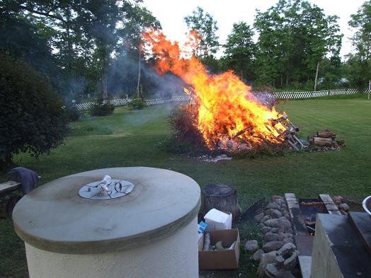

Katsetused/harjutused käivad. Värske liha sisse ja 20mindi pärast tuli saslõkk välja. Meie olime vahepeal saunalaval. Ei pea seal kruttima ega valvama midagi. Kana lasime kauem (umbes tunni) vädida. Välja tuli mahlane ja maitsev. See kadus sauna õlle kõrvale nagu niuhti. Teise kana jätsime ööseks sisse. Hommikuks oli veidi krimpsu tõmbund, aga väga maitsev. Soe oli ka alles.
"Manni" üleskütmiseks läks umbes sületäis puid.
Täna katsume naani teha. Loomulikult ka kana. See tuleb ju möödaminnes.

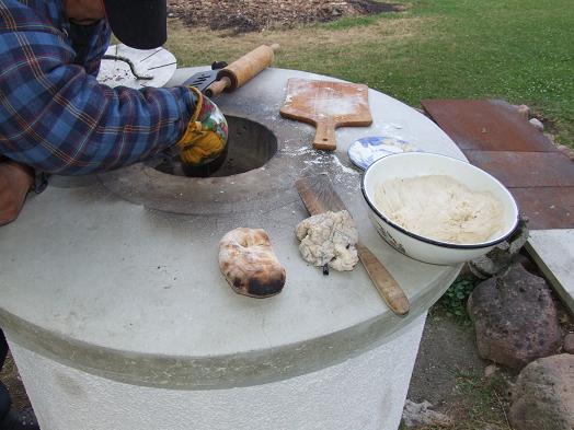

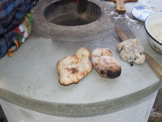

Katsetasime ka naaniteo ära. Igavene mällimine on, algajale. Ka meil hakkas pärast paremini minema. Küll neid naane kukkus küpsetatuna ja toorena alla tuha sisse. Polnud hullu, võtsime välja ja elu läks edasi. Mingid euroametnikud oleks seda leivategu nähes kohapeal ära surnud. Meie aga nõuka elust karastunud mehed/naised elame isegi peale toodangu söömist edasi.
Naanil oli betooni mekk juures küll. Mekk väljendus just hamba all ragisemisena. Kui aga süües hamabaid mitte täitsa kokku pigistada, siis oli kena. Edaspidi puhastame/lihvime natuke seina ja eks naanid korjavad ka ise lahtised purud seinalt ära. Siis saab juba betoonivabasid tooteid.
Plate äär on kõva ja sile. Seda sai töölauana kasutada. Küll loodus ta jälle puhtaks peseb. Wink
Leiba proovisime seinale panna mitut moodi. Käsi ikke kõikse kindlam tööriist. Algul peab kinnas käes olema, muidu kukuvad küüned tünni. Hiljem sai juba paljakäsi ka pandud. Väljavõtmiseks paenutasin traadist konksu ja lahtinokkimise orgi.
Kui leivamäss läbi sai, siis panime liha sisse. Sellega enam muret pole. Tule ja võta pärast välja. Korraga saab ikke teha palju liha. Isegi neli kana võib korraga panna. Tuleb ainult riputada erineva pikkusega konksu otsa.

Täiesti ehe naan Smile Kui kaua küpsemine aega võttis?
Ise pole krigiseva probleemiga kokku puutunud, aga hindusid olen näinud tandoori seina töötlemas melassisiirupit ja igasugust muud ollust sisaldava möginaga- et naan ära ei kukuks või liiga kinni ei kõrbeks, aga ka seinas liiva ja saviosakeste sidumiseks. Esimene link, mis googeldades silma jäi oli see, küllap neid leidub rohkemgi:
http://www.nishienterprise.com/articles.asp?id=121
Siin räägitakse vist esimesest sissekütmisest, aga hindud teevad sarnast töötlust perioodiliselt.
Aga kui naan ei taha seina külge kinni jääda, siis aitab, kui teda kergelt veega pihustada.

(30-06-2013, 14:57 PM)Ishijupp Kirjutas:  Täiesti ehe naan Smile Kui kaua küpsemine aega võttis?...

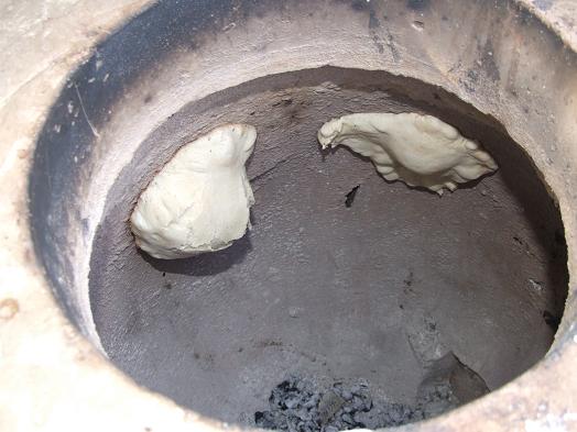

Pole otseselt aega võtnud, aga umbes 5minutit. Ma plötsisin tainast kettaid kokku ja kälimees oli "peatpidi Manni kõhus". Tema vastutas selle osa eest. Nii see Henri leiutatud konveier töötas. Konveieri lõpus olid ka lõpptarbijad. Naised mugisid naane ja ootasid liha.
Täna sain aga teada, et naan ongi ette nähtud koos lihaga söömiseks, mitte nii, nagu meie saia eraldi sööme.

(30-06-2013, 19:46 PM)Ishijupp Kirjutas:  ... Kui ahi hoiab pisut paksema naani kinni, siis võib proovida riivjuust kahe taignakihi vahele rullida, tulemuseks mõnus krõbe leivake,...
Esimesed naanid tegin käte vahel ja tulidki liiga paksud. Paisus seinal täitsa pirukaks. Väljast hakkab kõrbema ja seest jääb tooreks. Siis palusin toast tainarulli tuua ja rullisin hästi õhukeseks. Need olid juba mulle harjumuspärase naani moodi. Aga mis mina ka tean naanidest, alles õpin. Tuleb välja, et naan võib ka paks olla.
Eks me oma teadmatusest sõime siis täiteainega (betoon) täiteainet (naan). Krõbedad olid väga head. Krõbedaks läheb ta peale veidi jahtumist, kuumalt oli pehmem.

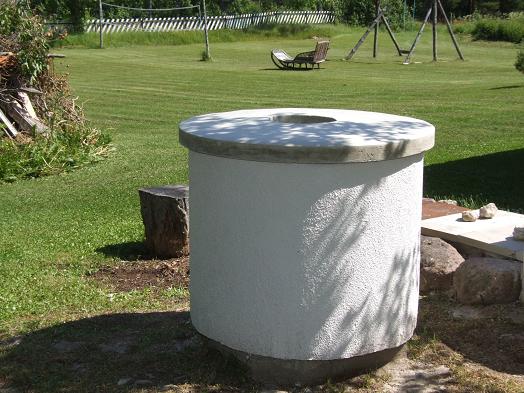

Tandoor seisab siiani oma kohal ja pole oma olekus muutunud. See tähendab, et on täpselt selline, nagu tehti. Kasutatakse teda nüüd juba vähem - esimene suur tuhin on möödas. Seisab, kaua seisab, kui on vaja midagi küpsetada, visatakse puud alla ja toodang ahju. Mingit kuivatamist eraldi ei toimu.
 Isegi talvel oleme teinud seal. Üldiselt paneme suure sületäie puid sisse ja põletame ära. Siis kaan peale ja ootame (algul keerab temp näidiku teisele ringile). Kui "kraadiklaas" hakkab juba tempi näitama (400), siis on aeg ettevalmistusi teha toidu sissepanemiseks. Mingi 350 pealt paneme sisse ja ootame kuniks valmis.
