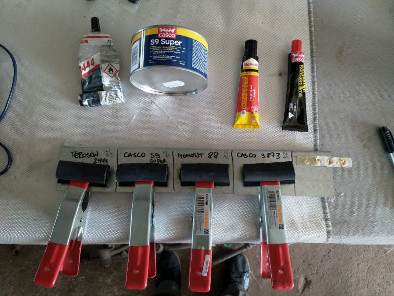

(06-03-2017, 01:37 AM)Kadjakas Kirjutas:  Kleepisin S 9 abil armatuurlauale nahalaadse toote. Edukalt. Kiidan taas.
Väike tähelepanek: värvitud pinnal võib suurem kogus vedelat ollust, mis pikalt kuivab, värvi lahti keeta. Minul õnnestus protsessi jälgida proovitükil. Joppas. Seega- õhuke kiht või kihid kiirelt selga ja vältida liimi kogunemist õnarustesse.
Edu!
Lühidalt
Casco S9.
Sellele järgnevad Moment 88, Casco 3873 ja Teroson 2444.
Pikalt
Tegin 4 erineva kontaktliimi testi - Casco S9, Teroson 2444, Moment 88 ja Casco 3873. Liimisin vastavalt liimi juhendile tüki uksetihendit tsingitud plekile ja panin paksema tilga värvitud plekile, et kontrollida liimi agressiivsust.
Casco S9 oli kõige vedelam, väga lihtne pintsliga peale kanda ilma, et niite tekiks. Väga tugeva esialgse nakkega, nii, et valesti panemise puhul tuleb otsast peale alustada. S9 on aga ka väga agressiivne värvi suhtes KUI on paks kiht. Nii kaua kui kiht on õhuke pole probleemi. Samuti lõplik liimliite tugevus oli kõige parem. Moment 88 oli väga ligidal, aga mitte nii vedel ja seega natuke raskem peale kanda. Teised jäid omajagu maha, eriti Teroson 2444 - millegi pärast minu tingimustes kuivas ta väga kiiresti, nii kiiresti, et õhumullid tekkisid sisse, mille tulemusena kannatas nii esialgne kui lõppnake.
Tihendite liimimisest üldisemalt
Minu kogemuses pagassiluugi ja uste tihendeid pole mõtet ühe korraga proovida liimida. Parima tulemuse saab kui liimida 30 cm lõikude kaupa. Tähtis on, et jõuad mõlemale pinnale liimi peale kanda enne kui üks liiga ära kuivab. Enne poolte liitmist on kontaktliimil ette nähtud ooteaeg, täpsemalt iga toote kirjelduses. Kui pooled kokku paned, siis üldiselt teist võimalust ei saa - koos ta on, sättida ei saa, kui valesti siis tuleb nii tihend kui liim uuesti maha võtta ja otsast alustada. Peale lõigu liimimist on hea idee kohe surveks pitskruvid või muud klambrid hoidma panna. Vedelamate kontaktliimide nagu Casco S9 puhul saab edukalt kasutada mäkerdamise eest maalriteipi AGA kaval on see maha tõmmata kohe kui liim on peale kantud, sest kui liim on kuivanud hakkab ta liimi ka pinnast lahti tõmbama.
ALATI on hea teha kuivtrenni - pane tihend ilma liimita peale, mõelda välja milliste lõikudena liimida ja kuidas pärast pitskruvid/klambrid paigutada. Vahel juhtub, et kuivtrenni käigus avastad, et on vale tihend või liiga lühike - ikka juhtub, aga parem kuivalt kui juba osaliselt liimituna.
