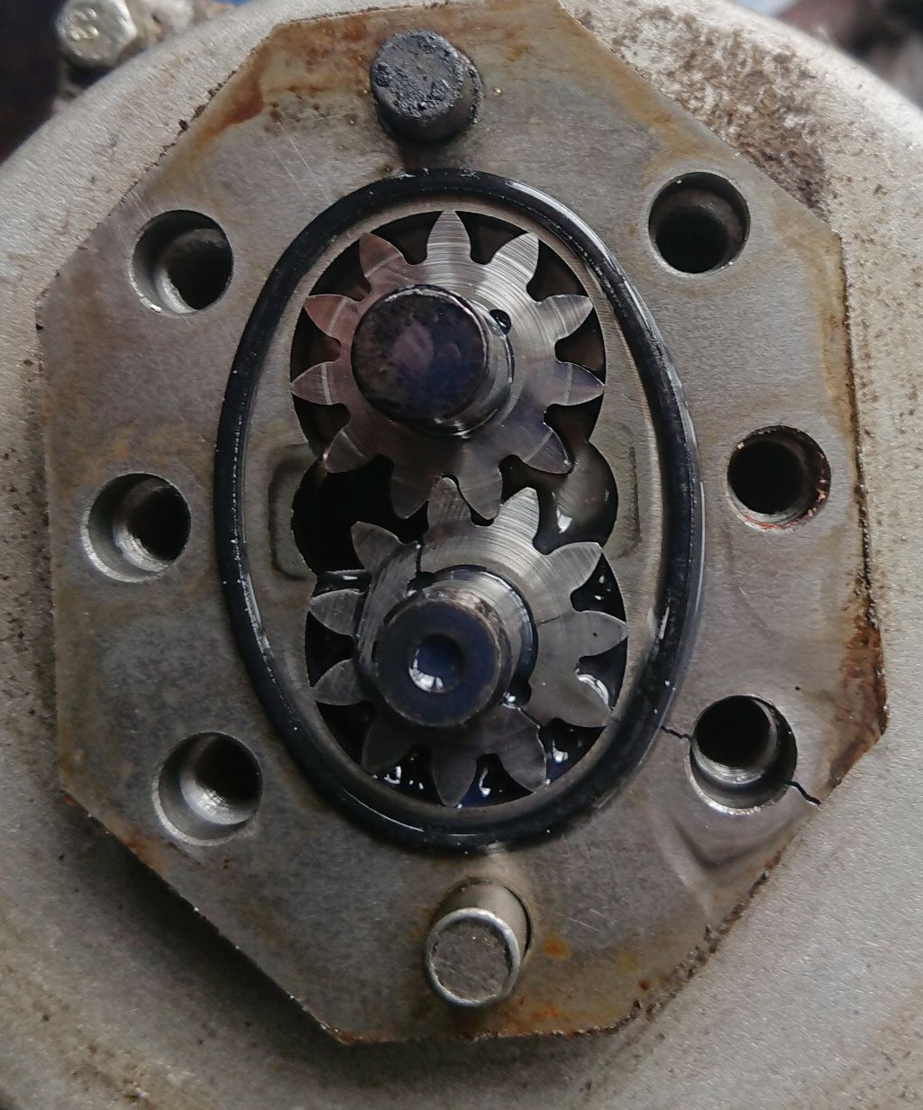

Õppige teiste vigadest. Kui hüdraulilise puulõhkuja jõud on raugenud seetõttu, et kaitseklapi vedru on otsustanud mitmeks tükiks laguneda, siis ärge käivitage pumpa enne, kui olete leidmud MÕLEMAD sirged otsad. Muidu juhtub nii:
Vedav hammasratas neljaks tükiks, pumba võru lõhki ja hambajäljed peal. Veetava hammasratta ja võru vahel vedru teine ots. Ikka päris kinni oli...
Merde!
Ma veel rõõmustasin, et leidsin asenduseks sobiliku olemusega vedru Tööriistamarketist.
Nüüd tuleb hakata Metabo lõhkuja pumpa jahtima... Kui kellegi vedeleb elus pumbaga püstise mootoriga lõhkuja, siis võib pakkuda. Võb olla maha põlenud, traktori alla jäänud või muul moel utiilne.
Huvi pärast uurin, mida Stokker uue pumba müümise mõttest arvab. Poolas näikse 326 zlotti maksvat. Siin ei hakanud kuskil silma.
Varuosaskeemil pos. 9, koodiga 1010717040.

Ei olnudki vaja püstist, ka rõhtsalt sai pumba sisu kenasti Metabo kesta ringi tõsta. Elagu hiinlaste laiskus. Big Grin
Ühe õnnetus on ikka teise õnn: ühel hää mehel oli hüdrosillinder ää ikaldunud  ja ta pani toimiva hüdrojaama müüki. Suutsin konkurendid üle pakkuda ja nüüd on mul jälle särtsult toimiv hüdrolõhkuja ka majas. Varumootor ka olemas. Sellest võin hädalisele ka loobuda - võta ühendust.
Surveklapi sättisin seekord sedapalju peale, et maksimumkoormus lööb mootori seisma. Oli üllatavalt tundlik sättida: 1/8 pöörde jooksul lõppes õli läbijooks ja mootor seiskus. Polnudki vaja põhja rammida.
Isa oli päris rõõmus, et saab nüüd kirveta puid nokkida.
Kusjuures poolakad ei suvatsenudki vastata mu kirjadele...
