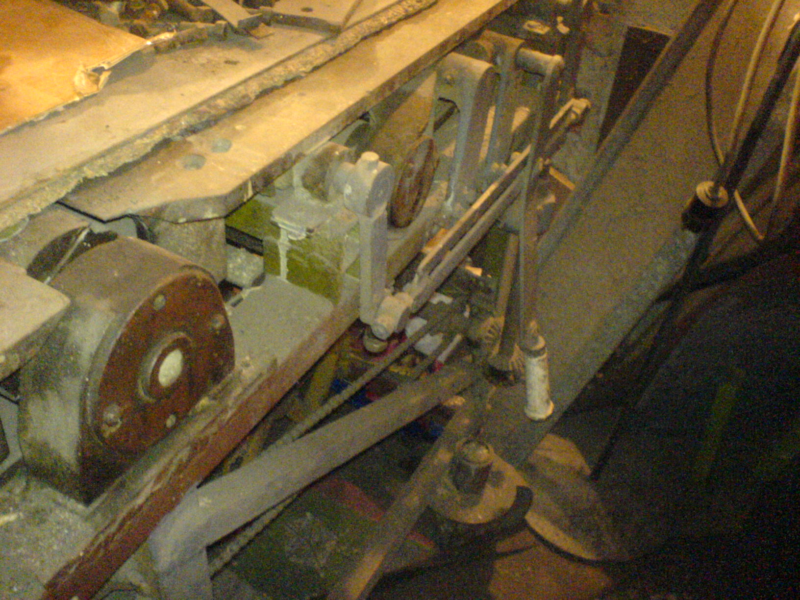

Ära jama poltidega. Tagumise plate võid panna poltide peale, hea võlli suhtes rihti ajada. Esimene peaks olema ikka kiiresti reguleeritav kõrguses, vahel vaja tihti ja kiiresti laastu paksust muuta. Mina näen kahte võimalust: ekstsentrik võllid - kaks tükki, omavahel hoobade ja latiga ühendatud; teiseks on kasutatud ka nelja liigendi peal platet, liigub võllist eemale ja alla.
On ka võimalik kasutada kaldpinda, mida mööda plate liigub, see nõuab valmistamiseks ilmselt täpsemaid seadmeid, kui sul kodus võtta on. Kui leian, võin mõne joonise või pildi lisada.

Kaldpinnal liikuv plate.

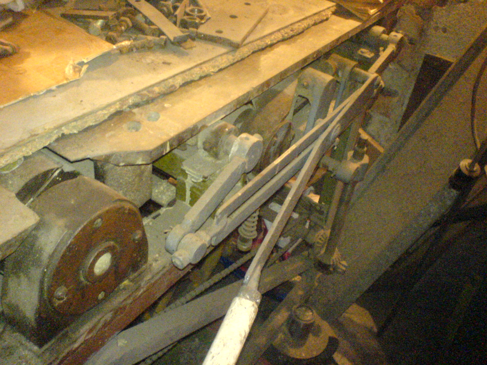

Ekstsentrik võllidega.
Tegin kah omal ajal sellise riistapuu. Ja ikka eksentrikute peale esimene plate ja tingimata metallist.
Kuna üks pilt on rohkem väärt, kui pikk ja vilets jutt, siis läksin keldrisse ja tegin telefoniga ka paar pilti. Esimesl pidil on plate ülemises asendis (0 laast),
teisel pidil võtaks umbes 4mm laastu.
Vabandan ette ja taha piltide kehva kvaliteedi ja höövelpingil oleva sodi pärast Toungue
