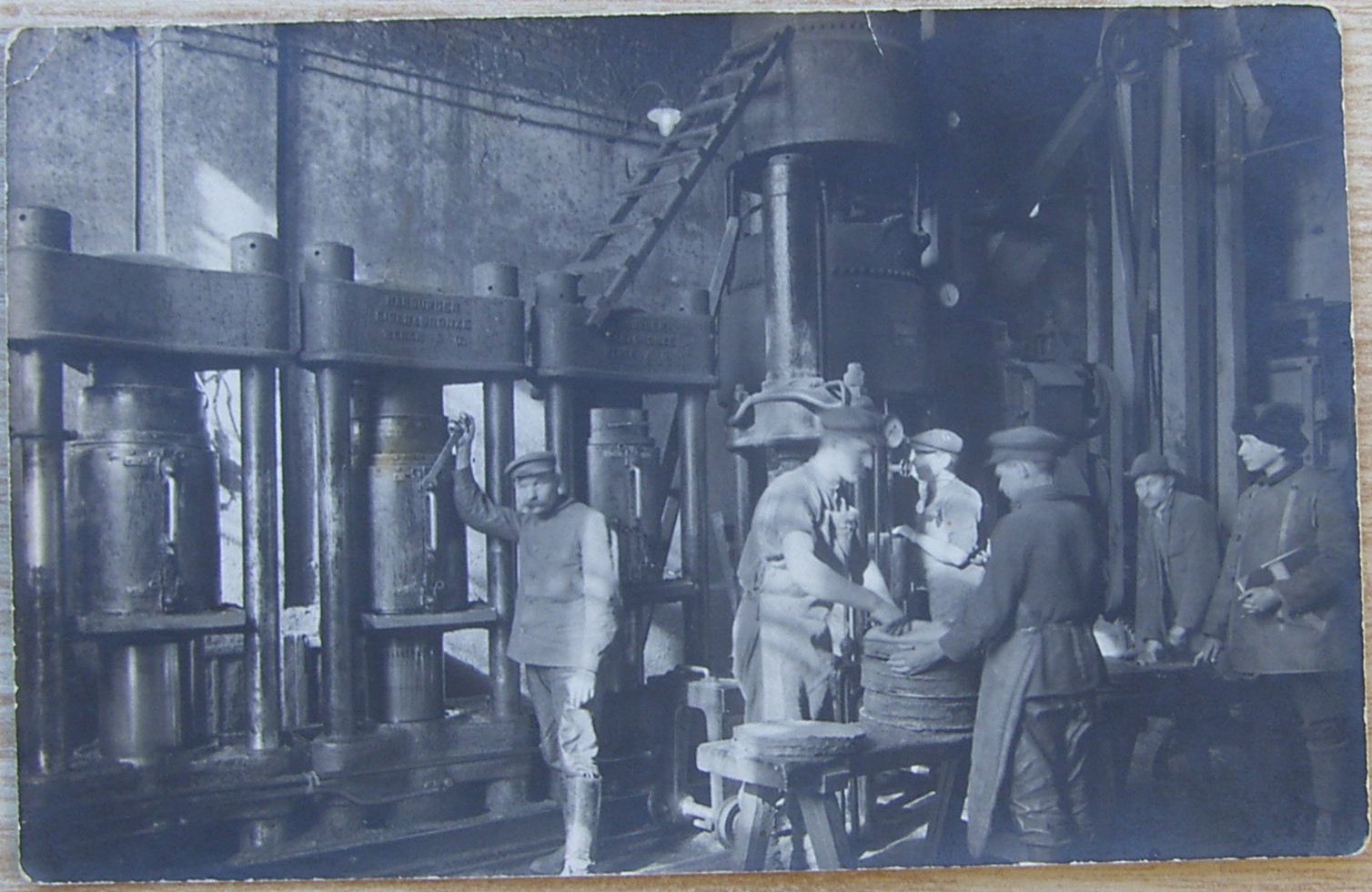

Ekstruuder peaks kruvipressi peenem nimi olema, vast leiad niimoodi midagi. Abjas kunagi pressiti linaseemnestki õli välja ja keedeti värnitsaks.[Pilt: attachment.php?aid=44578]
