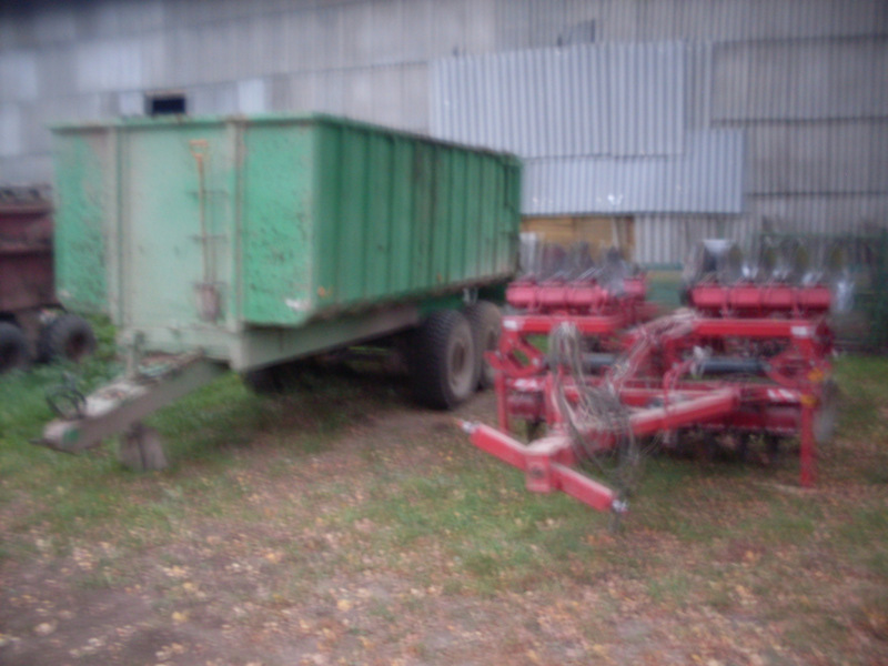

Meil selline käru. Õigemini siis kaks. See mis pildil roheline ja teine sinine. Ainuke erinevus on neil see sinine käru on paar cm laiem rohelisest lisaks ei ole tal vedrustust. Rohelisel aga on vedrustus. Ei tea miks osad siis vedrustusega ja osad ilma.
(Seda postitust muudeti viimati: 01-10-2013, 16:34 PM ja muutjaks oli Matuu.)
