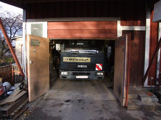

Peale pikka pesuperioodi ajasin auto lõpuks garaasi. Sinna jääb ta ilmselt pikaks ajaks.
Panin garaasiuksed lukku ja "viskasin võtme minema". Toungue Õnneks on mul toapoolt ka sissepääs olemas ja saan oma lemmikule sealtkaudu ligi.

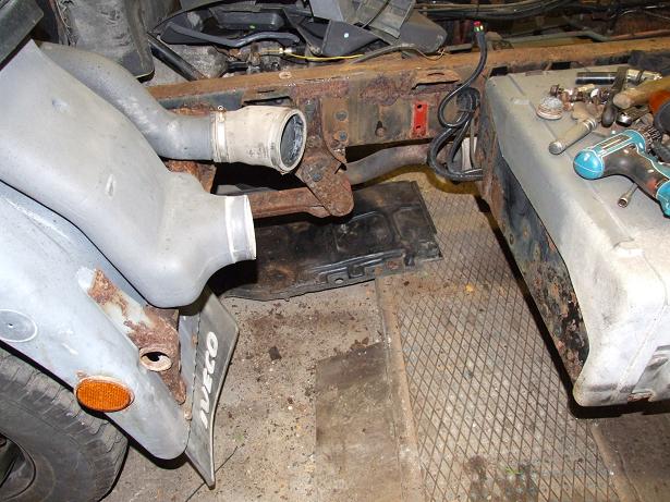

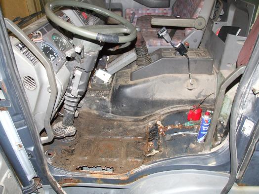

Roostekohti mõned ikke on, mis vajavad keevitusega abi:

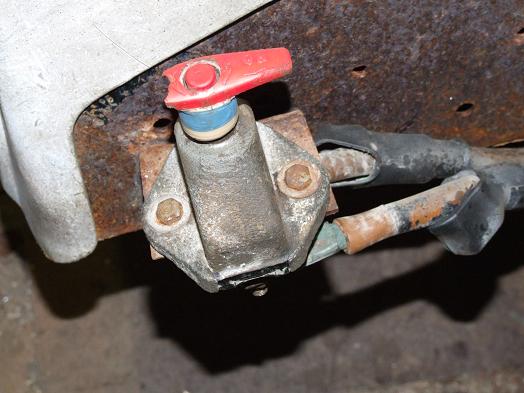

Garaazis ohutuks hoidmiseks peab ikke massilüliti korras olema. Võtsin selle lahti ja nüüd saab voolud kenasti välja lülitada:

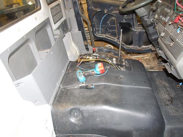

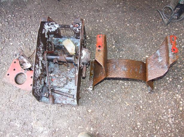

Juhi vasaku õla kõrval on mingi kronstein. Selle otstarvet ma välja ei suuda mõelda. Kui keegi teab, andku jälle julgelt tääda !?:
Osa pestud asju on kabiini tagasi tõstetud, saab kola garaasist vähemaks. Selle pildi peal on näha ka eelnevalt küsitud kronsteini üldasukoht:

#9
Juhi ölakörval olev kinnitus vöiks olla öhkvedrustuse regulli(kui sul see üldse on) vöisiis tagaluuktöstuki puldi jaoks
#10

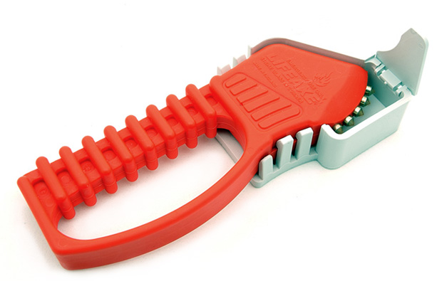

Klaasi purustamise haamri koht ?
#11
(10-11-2013, 21:35 PM)90Deville Kirjutas:  Juhi ölakörval olev kinnitus vöiks olla öhkvedrustuse regulli(kui sul see üldse on) vöisiis tagaluuktöstuki puldi jaoks
Õhkvedrustust mu autol pole, aga selle pult võiks kronsteini vahel seista küll. Manuali piltidel on õhkvedrustuse juhtimine juhi istme kõrval asuval paneelil.
Selle auto tagaluugi juhtimine käis kolmest kohast. Üks oli väljas, teine kongis ja kolmas oli kunagi luugi sees kannaga vajutamiseks. Viimase versiooni kallal on aeg oma töö teinud.
(10-11-2013, 21:41 PM)MeelisV Kirjutas:  Klaasi purustamise haamri koht ?
Selle moodi ei tundu olema.
hp
#12
(10-11-2013, 21:35 PM)90Deville Kirjutas:  Juhi ölakörval olev kinnitus vöiks olla öhkvedrustuse regulli... puldi jaoks
Vaatamata sellele, et manuaali järgi on õhkvedrustuse regulli nupud mujal, pakkus tuttav rekkamees Devilliga sama versiooni.
Kaks punkti selle kasuks.
Ja veel. Tuli meelde üks eripära. Miks peaks olema käsipiduri karbi juures kaks vaba otsa, mis on seotud pidurituledega? Käsipiduri süsteemil on kõik juhtmed küljes. Seal peab olema veel mingi asi, mis vajab piduritulesid. Manuaal näitab veel kahte lülitit. Üks on diffriplokk ja teine jõuvõtuvõlli juhtimise lüliti. Minuarust pole kummagil pidurituledega midagi pistmist.

#13
Võib olla küll, näiteks jõuvõtuvõlli ei saa kasutada ilma käsipidurita. Lihtsalt teoretiseerin, konkreetsest autost ei tea muhvigi.

(10-11-2013, 21:14 PM)motamees Kirjutas:  Juhi vasaku õla kõrval on mingi kronstein.
Ma esmapilgul vaatasin ka, et mingi erilise ohutus-haamri koht ...

#15
(11-11-2013, 02:11 AM)motamees Kirjutas:  Ja veel. Tuli meelde üks eripära. Miks peaks olema käsipiduri karbi juures kaks vaba otsa, mis on seotud pidurituledega? Käsipiduri süsteemil on kõik juhtmed küljes. Seal peab olema veel mingi asi, mis vajab piduritulesid. Manuaal näitab veel kahte lülitit. Üks on diffriplokk ja teine jõuvõtuvõlli juhtimise lüliti. Minuarust pole kummagil pidurituledega midagi pistmist.
Äkki migi käru süsteemile vajaminev edastus.

(10-11-2013, 22:11 PM)motamees Kirjutas:
ehk ei pruugi üldse olla aga panin kui näitliku info toodete disainivalikust.
https://www.google.ee/search?q=Emergency...80&bih=695
#17

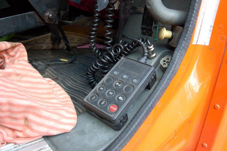

Mina kui pikemat aega suuri masinaid liigutanud inimene väidan et vasaku õla kohal on siiski tagasilla patjade juhtimise puldi koht. Miks? 1) Umbes sellised need välja näevad. 2) Pole siiani ühelgi veomasinal klaasihaamrit kohanud.
#18
(11-11-2013, 14:40 PM)znif9 Kirjutas:  2) Pole siiani ühelgi veomasinal klaasihaamrit kohanud.
Ma tegelt arvan ka, et ju see mingi puldi hoidja on.
Lihtsalt käis möte peast läbi haamri kohta, sest mul näiteks on söidu-autos too haamer, oleneb ju täitsa juhist.

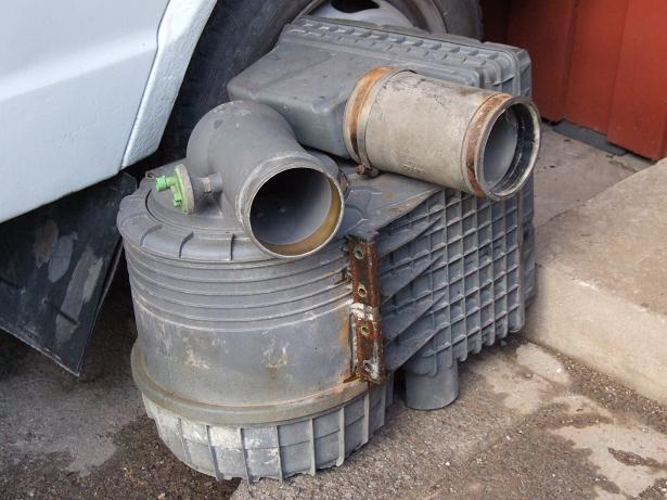

Õhupuhasti võtsin maha, et metallosasid roostest puhastada. Uurisin ka ühtlasi tema siseelu. Näha on kenasti sisselaske sumbuti vaheseinad/veeeraldid. Pappfiltri puhusin ka suruõhuga läbi. Tolmu oli palju. Ennem ei hakka filtrit vahetama, kui kontrolllamp selleks "käsu" annab.
Roostet eemaldan vasaraga. Peksan kogu raua vasaraga läbi. Nii tuleb kogu lahtine rooste maha. Eraldub rooste ka piludes ja muudes kättesaamatutes kohtades. Siis katan pinna roostemuunduriga. Hiljem musta korrosioonivastase õliga. Pind jääb hiljem musta värviga kaetu moodi. Kuivab küll kaua. Minu meelest on selline lahendus piisavalt efektiivne, samas lihtne. Et pind igaltpoolt kaetud saaks, selleks eraldan detailid raamist. Nii pääseb ka liitekohtade vahele.
Kas keegi oskab arvata, miks peab kabiini küljes olev õhuvõtja liikuma hinge peal, nagu uks.

Filtri osas mina kyll kapten Bertorellide tulukesi ei usaldaks.
