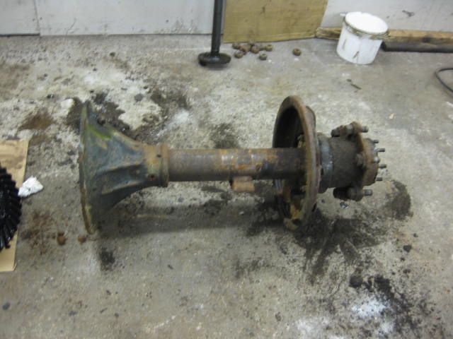

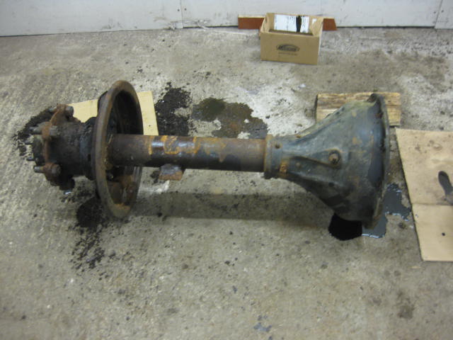

Arutasime ka silla laiali et aru saada mida vaja. Kindlasti tuleb ära vahetada töösilindrid, simmerid ja klotsi katted. Vaja oleks ka uusi piduri trummeleid aga vaevalt neid 63 omi leiab ja peab leppima ääre ära treimisega. Nagu selgus differ on tavaline ja taldrekul 40 ning teol 6 hammast, see peaks tegema ülekandeks 6,66. Kuskil oli vist võrdlus 51,52,53 ülekannete kohta, peab vähe otsima või ehk leidub mõni kiirem kes välja hõiskaks.

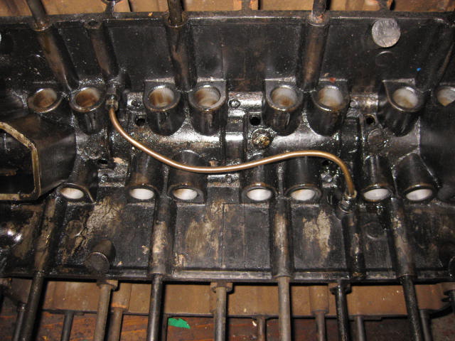

Taas küsimus laiale ringileRolleyes
Sellel plokil on näha et on viidud õli toru ühelt poolt teisele, ehk siis kaantesse minevad õli kanalid on ühendatud. Millisel põhjusel ja kas sellest on mingit kasu?

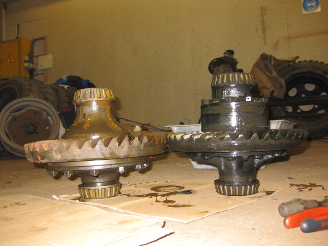

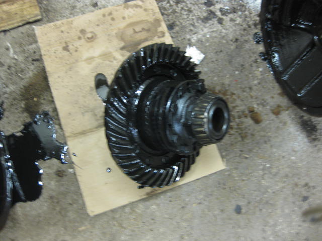

Teemadest on läbikäinud küsimused tagasilla reduktorite kohta milline milline onSmile Siin siis pilt Gaz 51 omast ja 66 omast. %1 oma on see kandilisem ja seal sees neli väikest hammakat + kaks poolassi hammakat, teine ümaram on 66 oma mille sisuks iseplokeeruv (mis seal sees on ei tea kuna pole vaadanud) Minule läheb mängu 66 reduktor ja ära kuulates targemate jutu siis 63 ülekanne (tundub et selle taldreku ja käbi ikke saab)

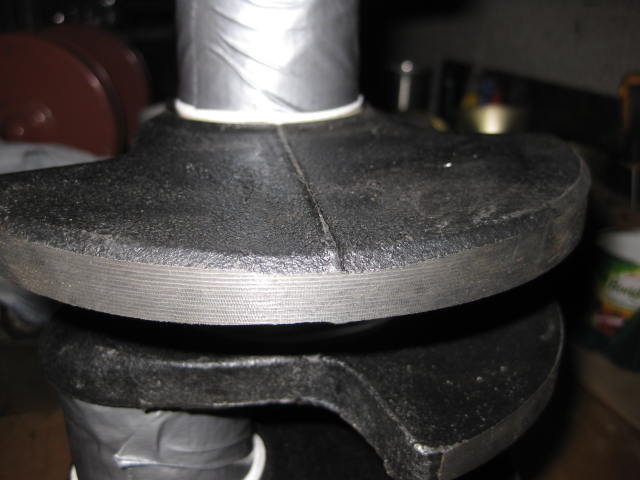

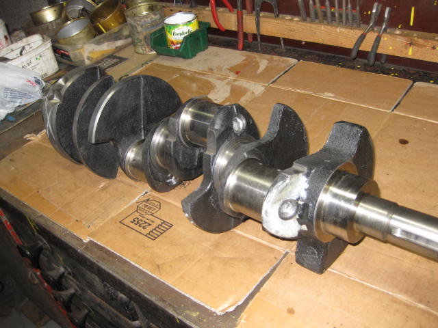

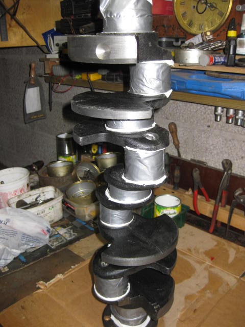

Täna võtsi käsile ühe tüütu tegevuse, hakkasin väntvõlli siluma.
Vändaks saab olema siis Paz bussi oma, sellel on kolvi käik 88mm ja hooratta kinnitus 4 poldiga, muu nagu Gazi vänt nagu ikke. Silumise all mõtlesin et maha käiata/viilida/lihvida kõiksugused valu jäljed ja igasugused teravad servad. Tööriistadena kasutan relakat (lihvimis käi ja liivapaber ketas), viil (nii ümar kui ka lapik) ja liivapaberit. Et vända lihvitud pindasid mitte kahjustada katsin laagri pinnad kinni majapidamis paberi ja teibiga. Ja tunnike nühkimist oligi paar põske ülekäidud. Kui eelmise bagi vänta nühkisin siis läks ikke mitu päeva, oli ju siis rohkem käsitööd. Kui asi saab silutud siis pesta ja jääb tasakaalustamis ooteleBig Grin

Ilus vaadata tööd, kuid jõule selline liginemine juurde ei anna Smile.
#60
(12-01-2014, 02:07 AM)viplala Kirjutas:  Ilus vaadata tööd, kuid jõule selline liginemine juurde ei anna Smile.
Mõtlesin veel et uurik VanaKaru käest ehk saab ära ka kroomida nii et laagri pindasid ei vigastaBig GrinBig GrinBig Grin
