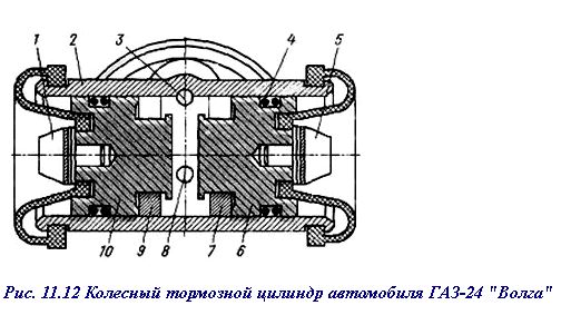

29
Olles läbi mitme nõukogude aasta sõitnud mitme RAF-iga ja tolleaegse kombe kohaselt ka ise neid remontinud, võin kinnitada, et mingeid ekstsentrikke seal ei ole. Klotsi kaugust reguleerib automaat, mis asub rattasilindri sees. Detailid ja ehitus on täpselt GAZ 24 omad. Kas automaadid toimivad, on muidugi iseküsimus. Ehituselt lollikindlad, aga kokkupanekul võimalikud sellisena, et välja näevad, nagu päris OK, aga ei toimi. Üks vähetõenäoline variant on veel, et on keegi kasutanud UAZ-i silindreid, mis näevad välja samasugused, aga automaate sees ei ole.
Pidurivõimendi käigu pikkuse otsasaamist pole ette tulnud. Kui klotsi kaugus oli muutunud ülisuureks mingil põhjusel, läks pedaal ennem ikkagi põhja.
Rooli ühele poole rohkem keeramise olen ka üle elanud. Minu juhtumil oli keegi reguleerinud ühe poole paralleelvarda teise poole omast mõned cm pikemaks. Ju oli kokkujooksu reguleerimisel nõnda juhtunud. Ja keeraski masin ühele poole peaaegu kohapeal ringi ja teisele poole ei õnnestunud neljarealisel tänaval tagasipööre ühe manöövriga, vahepeal tuli korra tagasi anda.
Postitused: 20
Teemad: 2
Liitus: Oct 2013
Raf-i töösilindritel on sees terasseibid ja kolbidel kraed.Klotside kulumisel lohistab kolb seda seibi silindris edasi,ja sellega regullitakse klotsi ja trumli vahe automaatselt.Küll aga on klotsi teine ots pronksist ekssentriku peal,ja sellega saab klotsid terve tööpinnaga vastu trumlit reguleerida.See on sulaselge valejutt,et neid seal pole.Mäletamist mööda on rafil mosse pidurivõimendid,mille käik jääb lühikeseks,kui klotsid pole õigesti paigas,või piduritrumlid üleliia kulunud

(17-04-2014, 12:28 PM)mttas Kirjutas: Raf-i töösilindritel on sees terasseibid ja kolbidel kraed.Klotside kulumisel lohistab kolb seda seibi silindris edasi,ja sellega regullitakse klotsi ja trumli vahe automaatselt.Küll aga on klotsi teine ots pronksist ekssentriku peal,ja sellega saab klotsid terve tööpinnaga vastu trumlit reguleerida.See on sulaselge valejutt,et neid seal pole.Mäletamist mööda on rafil mosse pidurivõimendid,mille käik jääb lühikeseks,kui klotsid pole õigesti paigas,või piduritrumlid üleliia kulunud
Regulaatori ehitus on tõesti selline, nagu eespool kirjeldatud.
Teise otsa pronksist ekstsentrikud on samuti olemas, aga need reguleeritakse uue klotsi paigaldamisel ja ekspluatatsiooni käigus neid ei puututa. Nii, et tõde jääb sinna vahepeale. Juriidilises mõtte on tõesti valejutt, et ekstsentrikke ei ole, aga praktilises elus neid keerama ei pea, vahe eest vastutab silindri sees olev automaatregulaator.
