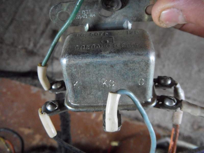

Relee armatuuri taga:

Probleem on minu jaoks variaatorisse minevate juhtmetega, sest nende värvid on osaliselt erinevad, samas paistavad olema sarnase asetusega - kõige parempoolne "K" läheb süütepooli "K" klemmile (mõlemil roheline juhe).
Keskmine läheb armatuuri all oleva relee "K3" klemmile, ühel juhe must teisel helesinine.
Vasakpoolne on "+", mis läheb süütelukku, kontaktidega masinal on see üksik valge juhe, kontaktivabal on punane ning lisaks läheb see edasi kõrvalistuja jalgade juures olevasse karpi "+" klemmile.
Kas asi ongi nii lihtne, et tõstan kogu süsteemi koos juhtmestikuga ringi, vaid roheline juhe variaatori parempoolsele ja punane variaatori vaskpoolsele?
