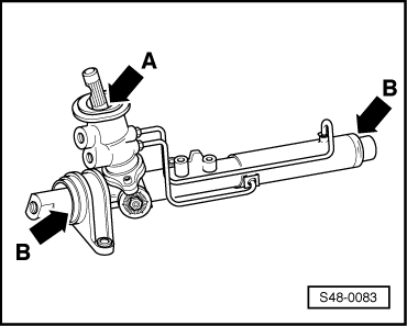

Mõtlesin ka oma avariilise Octavia pealt abi otsida, sest guugeldades tundus, et on ka hüdrosüsteemiga see rool, aga kas see suudab ära toita traktori vajadused?      See ju nagu oleks doosaatorpump, kui ma õigesti aru saan.

(21-05-2019, 00:14 AM)Marko Kirjutas:  Octavia oma saad kasutada ainult koos latiga. Tegelikult, miks ka mitte?
Eks ma võtan veel hoogu, aga enne lõplikku otsust tahan ennast sinna Octaviasse korra sisse kaevata. Eks seal ole mitmeid nüansse, mida peab arvestama, aga kui kõik klapib, võiks päris lahe tulemus tulla. Peamine küsimus on, et kas kolvi käik on piisav.

Sõiduauto võimendiga lati kasutamise osas olen natuke kahtleval seisukohal - mehh osa võib osutuda kaitsmeks...

Oma avariiliselt Octavialt roolisüsteemi varastamise kasuks räägib veel ka see, et silindri ja varraste pikkus kokku umbes sama vahemaa mis ka traktoril rataste pööramishoobade (või kuidas iganes neid nimetada) vahel. Ning väikese puurimise/keevitamisega peaks saama selle silindrisüsteemi ka ilusti silla alla panna, kui see ikka on selline süsteem, et puhtalt hüdro, mitte hammaslatt hüdro toel. Selle joonise pealt on halb üksüheselt aru saada. Aga kui sajuperioodid jälle möödas on, eks siis püüan selle süsteemiga lähemalt tutvust teha.

(26-05-2019, 01:01 AM)raudbetoon Kirjutas:   kui see ikka on selline süsteem, et puhtalt hüdro, mitte hammaslatt hüdro toel
See on justnimelt hammaslatt hüdrotoega.
Mida saab väikese muterdamisega panna juhtima välist hüdrosilindrit ka. LAtt ise ilmselt ei kesta. Aga proovi järgi, saame teada. Mulle meeldiks eksidaWink
