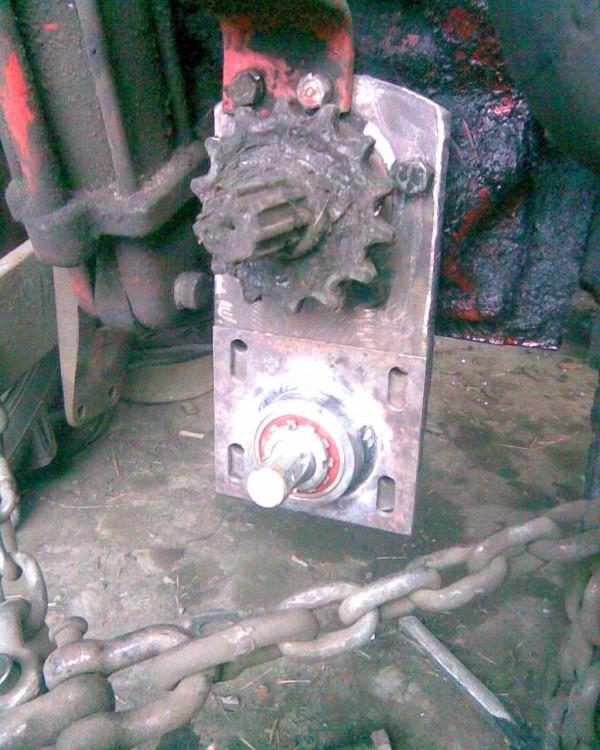

Kuidas mõtled pöörlemise ette viia? Hüdro pealt?
Mul olemas reduktor, mis suunab tagumise võlli ette. Originaaltükk.
