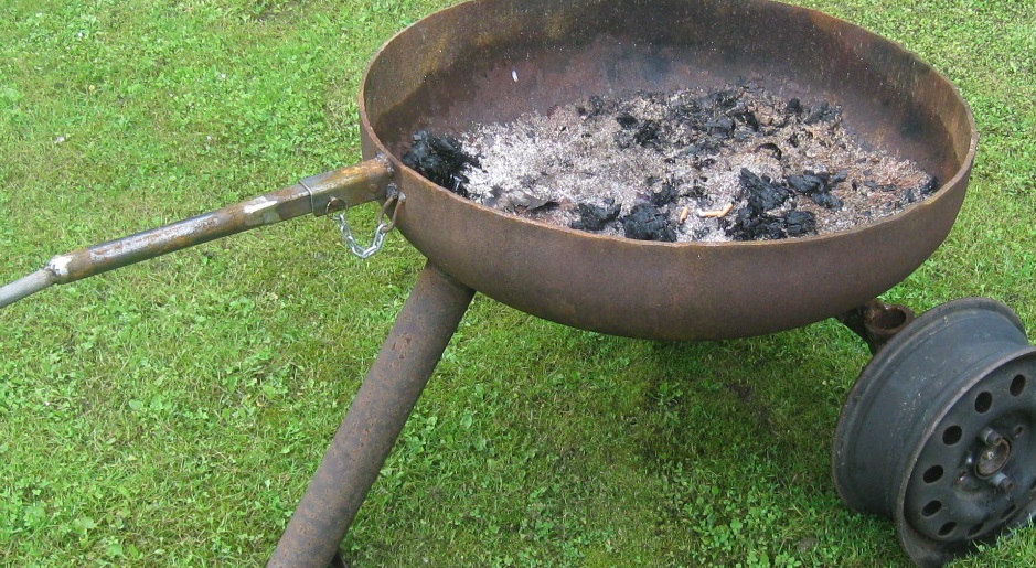

Teen otsa lahti vanast boileriotsast ja mõnedest tegelikult kokkusobimatutest sillajuppidest "tinistatud" liikuva lõkkega. Plaan on teda millalgi kõrgendusega täiendada, saab rohkem oksarisu sisse toppida ja kasutust seega laiendada ka jääkide hävitamisele, mitte vaid ilutule jaoks.

Hot albumid läksid hingusele, liikuv lõke:

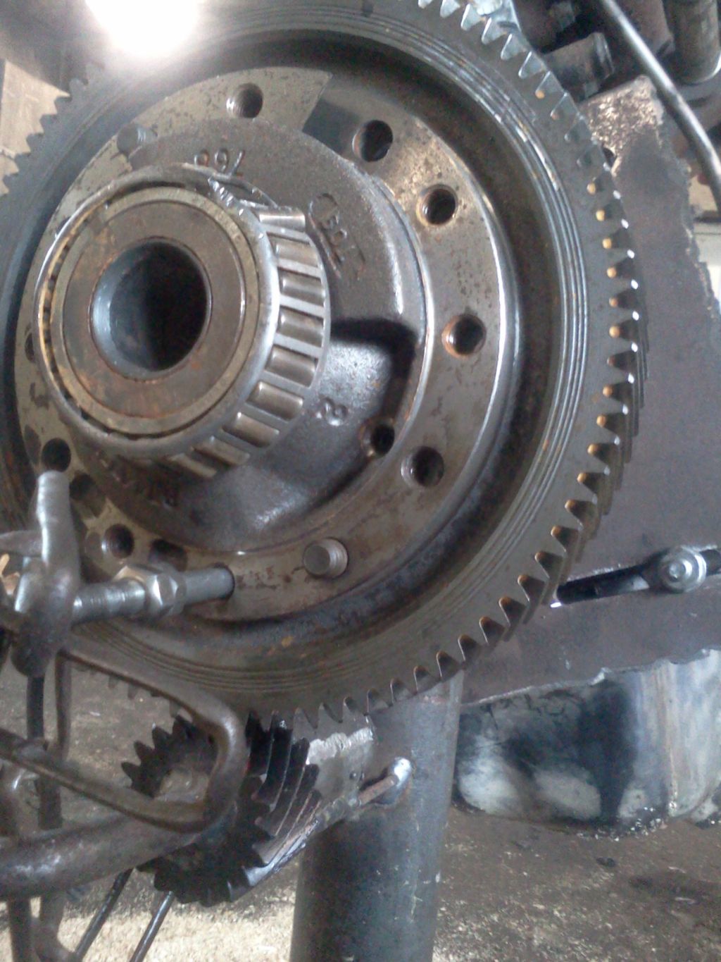

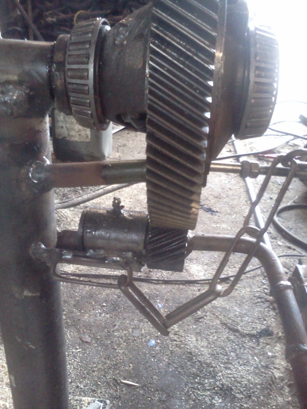

Paar päeva tagasi, sai kiirkorras mootoripukk kokku siristatud. Materjal tuli emexi hunnikust. Rattad on ajapuudusel veel panemata.
Mootori keerutajaks lammutasin ühe vana käigukasti laiali. Sealt läks kasutusse difer, millele vänt külge keevitatud. Läbi difri poldiaukude on hea stoperdada mootor suvalisse x asendisse.

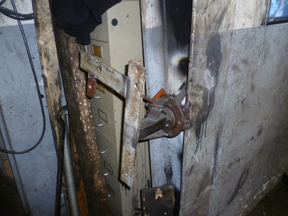

Tegin vanast kitsast tagavararatta veljest suruõhu voolikule pooli (hetkel 30m voolikut peal). Vooliku sisemine ots tuleb põlvega velje esimeselt küljelt välja ning kiirliide on otsas. Vajadusel saab liitmikke asendada aiavooliku omadega.

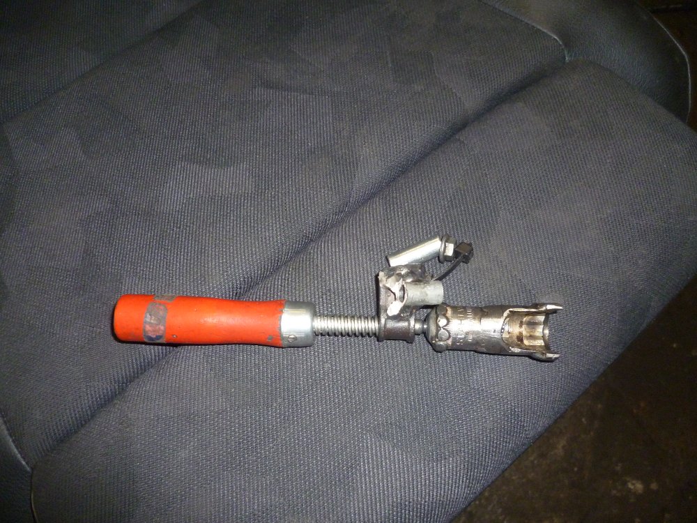

Ruttu poole tunniga kokku säristatud moto grill ja ruttu tehtud  BMW klapisääre tihendi
vahetuse riist kalli öige riistaga ei saand ligi viimane silinder tulemüüri all.Toimis üli
hästi ,asjad pole iludused aga toimivad küll......

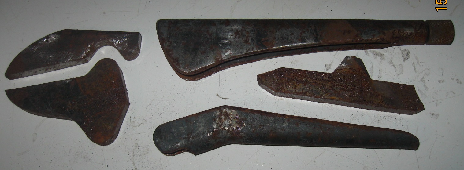

Kusagil teemas sai mainitud isetehtud lukustuvaid näpitsaid. See oli ammu ja otsida ei viitsi, seega siia.
Varakamber andis välja kolmanda, lõpetamata jäänud komplekti. Need on originaalist 1,5 korda suuremad. Suurendasin vastavalt ajastule paberi peal joonlaua ja taskuarvuti abil, kandes strateegilisi punkte x- ja y-teljel uutesse kohtadesse. Oh oli ikka viitsimist.
