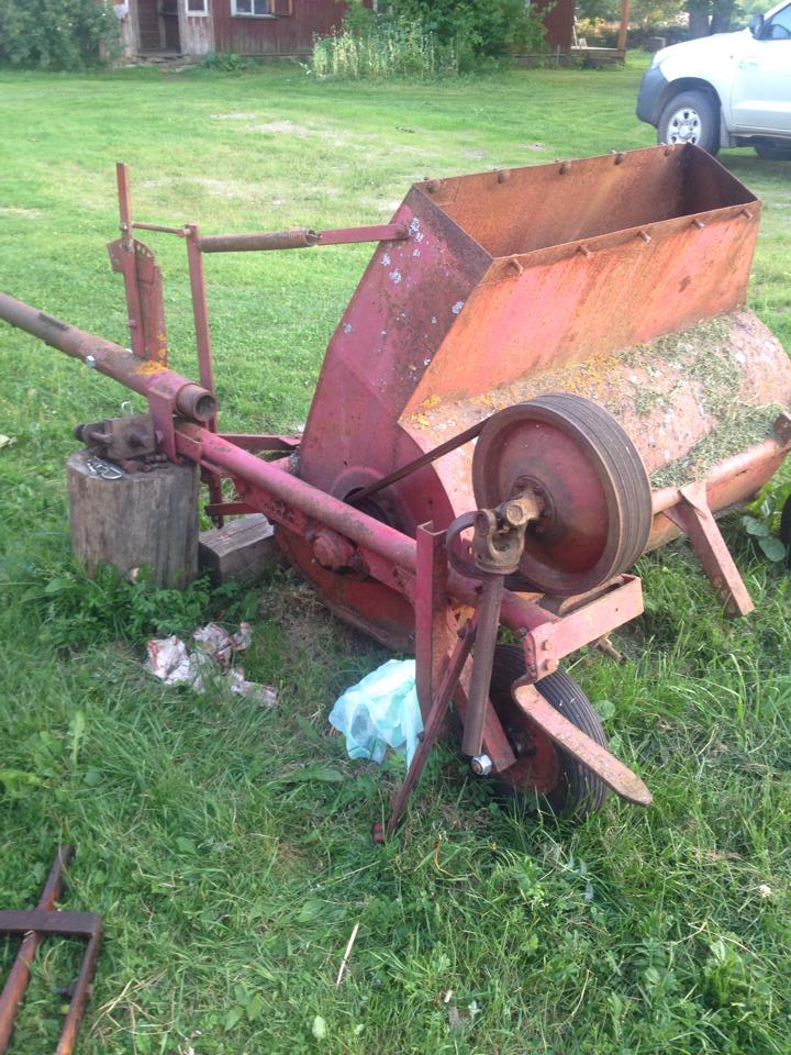

Kuidas käib jumpsi taha selline niiduk?
Kuidas käib jumpsi taha selline niiduk? Ehk targemad oskavad aidata.
Veoraami ülemise tõmmitsa kinnitus on ju puudu... Veoraam omakorda lükatakse purusti tiislisse ja lukustatakse küljelt.
Mis tootja ja mis mudel? Polegi säärast tiislipead kohanud...
Mingi soome purustaja ta on. Kunagi oli niidetud sellega jumpsi haakes. Rohkem ise ka ei tea.
Proovi kõigepealt haakeraud õiget pidi külge panna. Pildilt ei ole näha kas on veel 3s kardaaniots või mitte. Ilmselt pole. Seega keera haakeraud tagurpidi nii,et saad kardaanid enamvähem otse külge ühendada ja vaata, mis kuhu sobib. Niiduki küljel on mingi aas, ka haakeraual on sobiv koht. Ja mis rauatükk seal maas veel on? Kas see ei käi sinna vahele, et niiduk tagarattast natuke eemal oleks?
Kas ette käib ka mingisugune kinnitus? Ei tahaks uskuda, et asi on järelveetav kuna kardaan jääks küljele ja ei saaks üles tõsta.

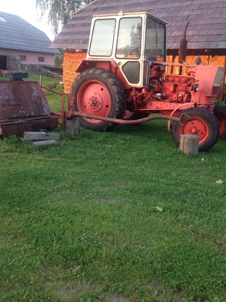

Õigetpidi on - haagiseveo konks on ju tagapool. Küll on puudu ülemise tõmmista kinnituse konsool ja küljele ulatuv veopoom. Kuidas need konkreetsel vidinal veoraamile kinnituvad, ei oska paugust öelda.
Veetakse sääraseid "küljel" tõepoolest.
olen, see inimene, kes soovis selle niidukiga abi, nüüd nagu kõik asjad küljes peale selle, mis pildil.
küsimus olekski kuhu ja kuidas peaks see asi käima?
