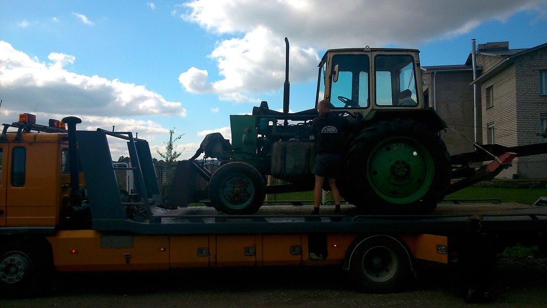

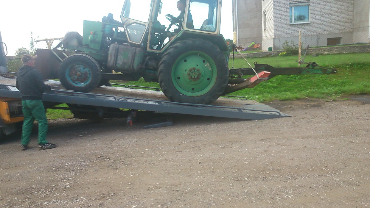

Nagu mõned foorumlased juba teavad, siis jõudis ka lõpuks minuni see aeg, kui omale JUMZ EO 2621 koju tõin. Sobiva isendi leidsin Jõhvist siinse kaasfoorumlase käest. Masin on aastast 1988. Olukorda iseloomustavad kõige paremini sõnad, et ta on selline korralikult sissetöötanud isend, midagi otseselt laiali ei kuku, aga tegemist tahavad paljud asjad: küttepumbast lekib tugevalt kütust, kabiini põhi on demonteeritud ja osaliselt välja lõigatud, käivitusmootori küttesüsteemiga on mingi jama, vist tundub umbes olema, saha silinder lekib korralikult, kopa puksid vajavad vahetamist, tagumised hüdrojagajad vajavad remontimist jne. Transport Jõhvist sujus uskumatult lihtsalt, pool noolt pakkisin sõiduauto kärusse ja ülejäänud jäi traktori külge. Eks see teema hakkab siin jooksvalt täienema kui hakkan masinat ekspluateerima.
Mõned pildid ka:
