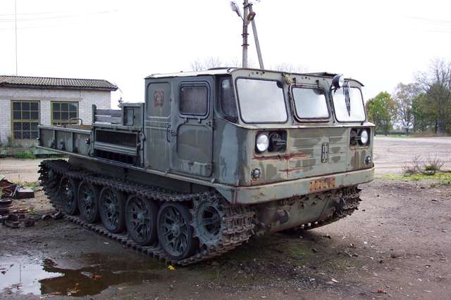

ATS 59g (ATC-59g) sai soetatud 2007 aasta jaanuaris Paide lähedalt:
Üldised andmed:
masina nimetus: ATS 59G
V.a: 1983
Istekohti: 4+2
Pikkus/laius/kõrgus: 6300/2600/2800 mm
Tühimass (kuiv): 13750 kg
Kandevõime: 3000 kg
Veovõime: 14000 kg
Mootor: vesijahutusega V12 diisel, 38880 cm3, kuivkarter
Võimsus: 300 hj, maksimaalne kiirus teel 45 km/h, maastikul 27 km/h
Kütusekulu: 40 l/tunnis, ca 160 l/100km
Kütusepaakide maht: 580 l
Transmissioon: viiekäiguline käsivahetusega kast
peal on vints, pimendustuled, näidikud fosforkirjaga, salong pimendatav ruloodega.

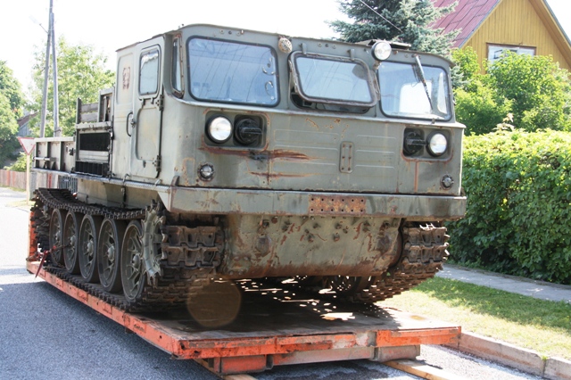

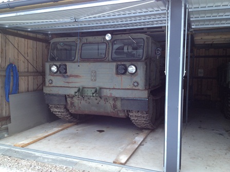

Esimest korda käisin seda eksemplari vaatamas oktoobris 2006:
Ostuni jõudsime ca 3 kuu pärast. Masin pidi olema täiesti töökorras, kuid omanik oli unustanud öelda et vesi oli enne talve jäänud välja laskmata ning mootor on lõhki. Peale pikka mahavõtmist (uskumatu kui tihedaks on võimalik ühe masina mootoriruum pakkida), remonti ja pealepanemist tegi 2007 suvel esimese hääle. Läbisõit hetkel ca 1800 km.

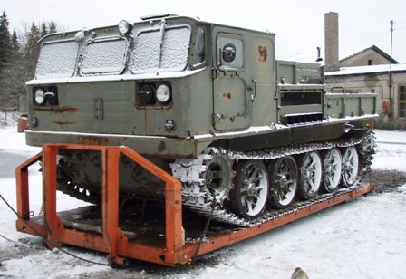

2008 oli tjagats väljas ka Kuressaare autonäitusel:
Eelmise aasta lõpus tegime esimesed sõidud:

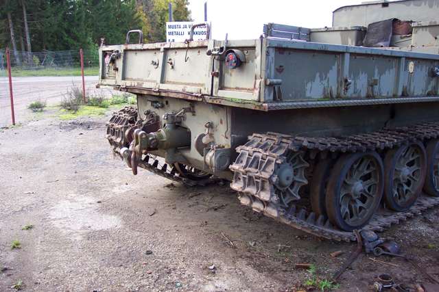

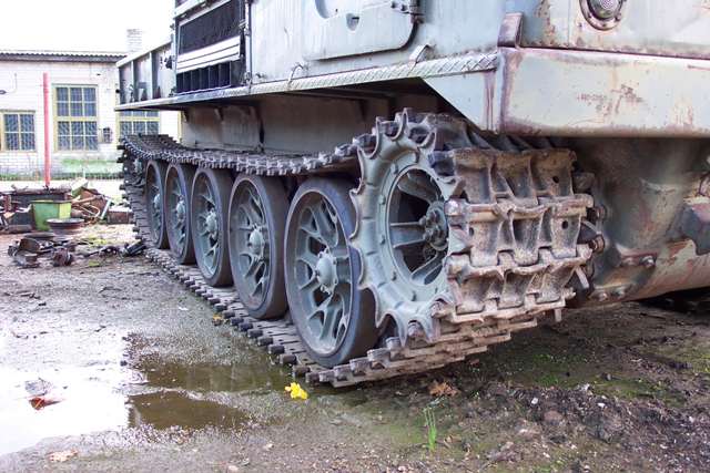

Kuidas "rataste" ja lintide olukord on? Väga kulunud?

Rattad ja lindid on nagu uued. Samas ei kujuta ette kuskohast saaks sellisele uusi lindipolte kui neid peaks vaja olema.

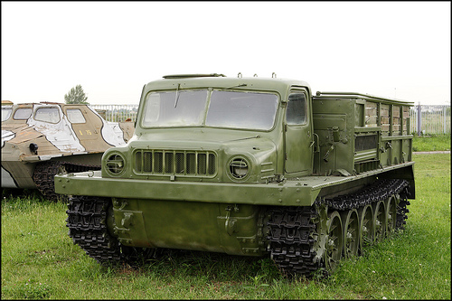

ATC59 ja 59g eelane. Vaheks on suurem kabiin, mootori asukoht, vedav sild on 712-l taga. Paljud detailid ja lahendused on samad või sarnased 59ga.
59 ja 59g vahe peaks olema vaid kabiinis:

Masinale vahepeal juurde pandud esiporikummid:
Lähiajal on plaanis taastada osaliselt katki läinud salongi pimenduskardinad.

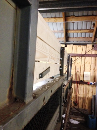

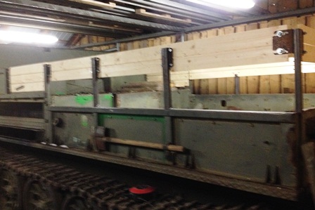

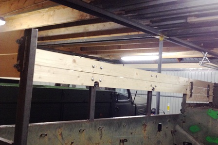

Komplekteerimistööd jätkuvad. Masina kastil puudus porte ning oli olemas vaid ATS 712 porte üks post mille pikkus on uue omast erinev. Netis pilte vaadates ja võrreldes sain paika kasti ülemise serva kõrguse ja kinnituse, et postid on identsed va erinevus kõrguses. Nurga omad tegin puhtalt piltide alusel. Vana posti järgi lõikasin uued tükid välja, keevitustööd ja uued lauad külge. Nüüd jäänud vaid veidi iluvigu parandada ja üle värvida:

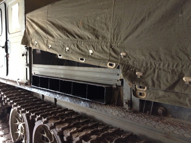

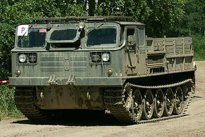

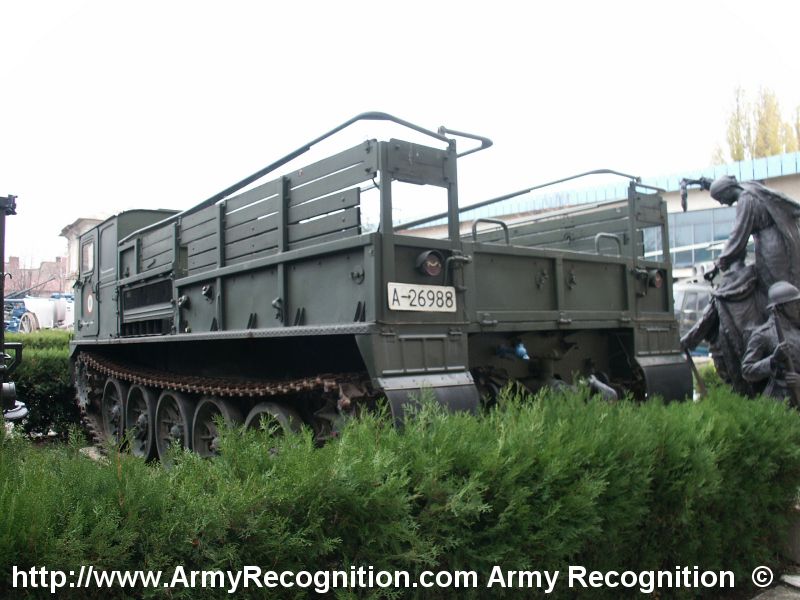

Oleks vaja hakata masinale peale ehitama tendikonstruktsiooni, kuid lisaks piltidele tahaks ka päriselus seda näha. Kas keegi oskab soovitada kus lisaks varjupaigale (masinal on valet tüüpi tent) on veel seda tüüpi masinat? Lisaks on meil puudu akukastide kaaned mis tuleb lasta järele teha, kuid näidiseks pole midagi võtta. Tendi puhtjuhuslikult leidsin. Lisan pildi näidiseks:
Lisan ka pildi leitud tendist:

2015 aastal lisatud kasti porded ja tent.
Kas kellelgi on aimu kuidas tendi raamid fikseeruvad omavahel? Kas selleks on rihmad, mingi adapter ...?
