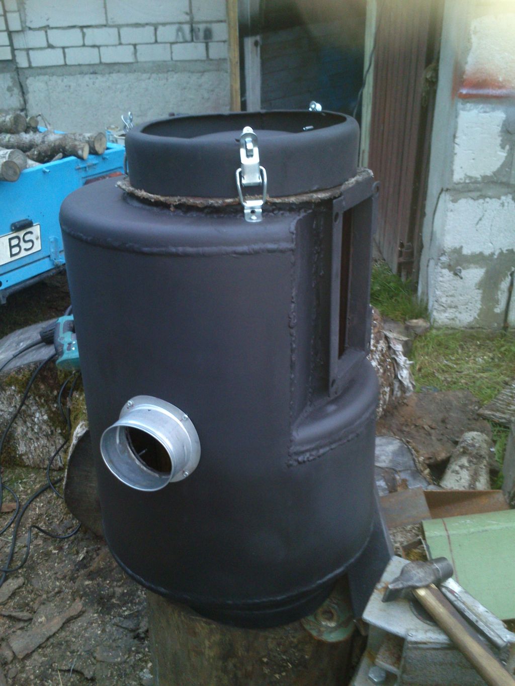

Kes nüüd arvab, et Basilio on lolliks läinud ja ehitab oma hoovi peal ülehelikiirusega hävitajat, siis tegemist on irvitamisi ristitud soojusvahetiga keskküttekatla suitsulõõris. Päriselt on selle nimetus vist ökonomaiser ja kasutatakse suurtes katlamajades.
Et kõik ausalt ära rääkida nagu oli, pean ma alustama sellest, et kasutan kütmiseks siiani veneaegset Leedu kivisöekatelt. No ei ole raha parema ostmiseks. Siiani. See on aga hirmus kütte raiskaja ja eriti suur raiskaja on ta puudega küttes, kuna pole selleks mõeldud. On olemas pika leegiga(puit) ja lühikese leegiga(süsi) kütusele projekteeritud tahkeküttekatlad. No nii ma igatahes interneedusest lugesin. Ühe triki ma siiski tegin juba varem ja pistsin kõige ülemisest luugist sisse 3mm paksuse terasplaadi, mis takistab tulelondil hõredate ribide vahelt otse korstnasse joosta. Kuumad gaasid on sunnitud jooksma mööda katla külgi, kus asub veesärk. Muist gaase aga peab tegema plaadi all tiiru tagant ette ja siis mööda sektsiooni ülemist sisekülge tagasi kuni suitsulõõrini. Kas ja kui palju see efektiivsust tõstab, ei tea, pole millegagi mõõta.
Suure remondi ajal 3a tagasi vahetasin katla suurema vastu ja paigutasin selle teisiti kui enne. Katla ja korstna vahele tegin suitsulõõri ise vanast gaasiballoonist. Tegin ka luugi, millest tahma rookida. Juba siis oli mõte vareste lennuruumi soojendav energia kinni püüda. Pool sellest kavatsusest on nüüd täidetud. Leidsin vana veepaagi, mis mõõdu poolest ideaalselt sobis ja tegin sellest suitsulõõrile väliskesta.
Sai lisatud termopaar-temperatuurisensor, mis hakkab mõõtma korstnasse minevate gaaside temperatuuri.
Asbestist tihend on kole ja rikub üldmuljet, aga see oli juba olemas ja täitis oma otstarvet ausalt. Muud poleks sinna panna olnudki.
Soojendatav õhk võetakse esimeselt korruselt kilbiruumist. Katlamaja ise asub keldris ja sealne õhk on liiga rõske ning hallitusidusid täis.
Kogu kupatus tuleks veel villaga soojustada, aga paraku pole praegu finantse. Nii siis jääb pool kinnipüütud soojusest praegu keldrisse.
Edasi läheb kuum õhk puukuivatisse. Et kõik jälle ausalt ära rääkida ... jne pean alustama kevadest, kui riidast toodud puud olid nii ära vettinud, et pigem keesid kui põlesid. Hädaga polnud muud teha kui kütsin pesuköögis Pioneer pliiti ja kuivatasin katlapuud selle kohale asetatud restil. Asi nägi välja nagu tahtlik süütamine ja tuletõrjeinspektoriga oleks juttu jätkunud kauemaks...
Nagu ikka vantsis Basilio käed taskus kuuri taha ja vaatas "podrutšnõje materjalõ" üle.
Pärast mõningast töötlemist sai sellest niisugune asi:

Õhu ringlus on selline, et I korruselt võetakse õhk ja torusse istutatud arvutiventikas surub seda altpoolt soojusvahetisse, kust see suundub edasi puukuivati alumisse otsa. Kuivati tünn on enamvähem hermeetiline. No nii kuidas õnnestus. Ehituse ABC-st avastatud erineva läbimõõduga poroloontihendid on üllatavalt tõhusad. Sealt edasi läheb soe õhk uuesti I korrusele kõrvalruumi, mida mõnedel vabadel hetkedel püüan sisustada tööruumina. Lükkav arvutiventikas käib 24/7, kuna selle voolutarve on väike ja vähesegi päikese olemasolul 12V elekter enivei tasuta. Kütmise ajal käib ka tööruumis olev ja tõmbele töötav 230V 19W vent, mis puhub sooja õhu ruumis hooga laiali. Mõte oli talvel tööruumi (umbes 12m2)soojendada. Üllatuseks annab "Afterburner" rohkem sooja kui oleksin osanud arvatagi. Praeguste ilmadega lööb terve selle majapoole kiiresti soojaks. Alguses oli mure puudest eralduva niiskuse pärast. Esimene ajutine juudiplekist soojusvaheti sai tehtud juba varakevadel ja siis sai ära nähtud, et pole hullu midagi. Märgatavat rõskuse kogunemist ei täheldanud. See julgustas tegema asja kapitaalsemalt. Kui niiskusega peaks siiski probleem tekkima, tuleb teha lõõtstorust lihtne soojusvaheti, mis soojuse tuppa jätab ja maha jahutatud niiske õhk juhtida õue.
Asi toimib ja olen väga rahul. Kui finantsid järele venivad, saab süsteemi soojad osad villaga ära soojustatud.
Teine pool projektist on veel Basilio pisikeses peas peidus. Kavas on teha ja "Afterburneri" lõõri sisse paigaldada veesärk, mis viimase ülearuse soojuse suitsust välja võtab. Kontaktivaba termomeetriga korstnasse minevat lõõriotsa mõõtes, on temp ikka 200*C, mida on paljuvõitu. Paras pidi olema 160-170*C. Alla selle pidavat korstent tahmama/pigitama, üle selle aga olema mõttetu vareste lennuruumi soojendamine.
Kui termopaarile elektroonika taha saab, on võimalik suitsugaaside tempi reaalajas jälgida ja automaatselt suurendada või vähendada sealt soojuse äravõtmist.

Niisked puud peaks olema ühekordne viga ja ei kujuta ette, et seepärast puukuivati peaks tegema, kuid kui soojust muul kasulikul otstarbel saab kasutada, siis on mõte hea. Kui palju peab olema suitsugaasi temperatuur suitsulõõris oleneb korstna pikkusest. Et suitsus olev niiskus korstnasse ei jääks peaks sealt väljuma 100 kraadine suits, iga meeter võtab umbkaudu 10 kraadi maha. See siis suures piiris võetud, kui jätta kõik muud tegurid arvestamata, näiteks korstna külma osa pikkus, kütmise pikkus jms. Igal juhul on 170 kraadine suits sellise katla puhul üliefektiivne, tundub nagu vaegpõlemisena, mida peaks korstnast hiljem näha olema. Telliskorsten liiga madalat temperatuuri välja ei kanna. 200 liitrises vaadis on ligi 100 liitrit puid, milles on üleliigset vett 10 kuni 20 protsenti, mis teeb 10 kuni 20 liitrit vett, mida visatakse tööruumi. Tundub üsna niiske.
Kui vanast Leedu kivisöekatlast, saada kätte korstna temp 200 või isegi 170 kraadi, on tegemist iseenesest juba ulmevaldkonnaga Smile Sellisel juhul pole katelt vaja vahetama hakatagi.
(28-09-2014, 11:48 AM)PSV Kirjutas:  Et suitsus olev niiskus korstnasse ei jääks peaks sealt väljuma 100 kraadine suits, iga meeter võtab umbkaudu 10 kraadi maha. See siis suures piiris võetud, kui jätta kõik muud tegurid arvestamata, näiteks korstna külma osa pikkus, kütmise pikkus jms. Igal juhul on 170 kraadine suits sellise katla puhul üliefektiivne, tundub nagu vaegpõlemisena, mida peaks korstnast hiljem näha olema. Telliskorsten liiga madalat temperatuuri välja ei kanna. 200 liitrises vaadis on ligi 100 liitrit puid, milles on üleliigset vett 10 kuni 20 protsenti, mis teeb 10 kuni 20 liitrit vett, mida visatakse tööruumi. Tundub üsna niiske.
Tänud info eest! Jälle targem. Korsten on mingi 6-7m kõrge, nii et jutt 160-170*C kohta oli siis täitsa pädev. Korsten on tellistest ja pitsi kõrgus umbes nabani, nagu nemad tavaliselt on. Suitsu tempi korstna otsas mõõtnud ei ole, aga seda viga annab parandada. Käega katsudes on tuline küll.
Kütmine on olenevalt ilmast 3-4h. Kütan 1,5m3 mahupaaki ja kütan "täie pasaga" ehk siis luugiga õhu piiramist ei toimu. Leidsin et pikalt vinnutades läheb puid rohkem ja ise ei viitsi ka hommikust õhtuni kütmisega jamada.
Kuna aktiivse kütmise korral läheb kuivatitäis puid korraga ära, ei jõua nad seal sees väga kaua olla ega väga palju kuivada. Kahjuks. Pindmise niiskuse võtab ikka ära. Kui riidast tuleb enamvähem kuiv, siis kuivatist läbikäinuna lahvatab ahjus põlema nagu säraküünal.
Kuivati vajadus tuleneb sellest, et enamus puid on tehtud samal aastal ega ole korralikult kuivanud. No ei ole ma suuri varusid jaksanud soetada. See tuleneb sellest, et maja soojatarve on ebanormaalselt suur. See jälle omakorda sellest, et pole raha seda soojustada. Nõiaring. Ennetades nõuandeid a la "soojustamine on odavam kui ülemäärase kütte ostmine" ja "võta laenu", mainin, et olen pikemat aega töötu. Laenu maksta poleks millestki ja ega antakski. Puid saan ma ise sõbra pool maal teha, läheb siis palju läheb. Ehitusmaterjale ma aga ise teha ei saa.
Selle pärast ma võtangi ette jõukohaseid projekte, mis aitavad kulusid energiale kokku hoida. Kuigi loogilisem oleks asja teisest otsast lahendada.
