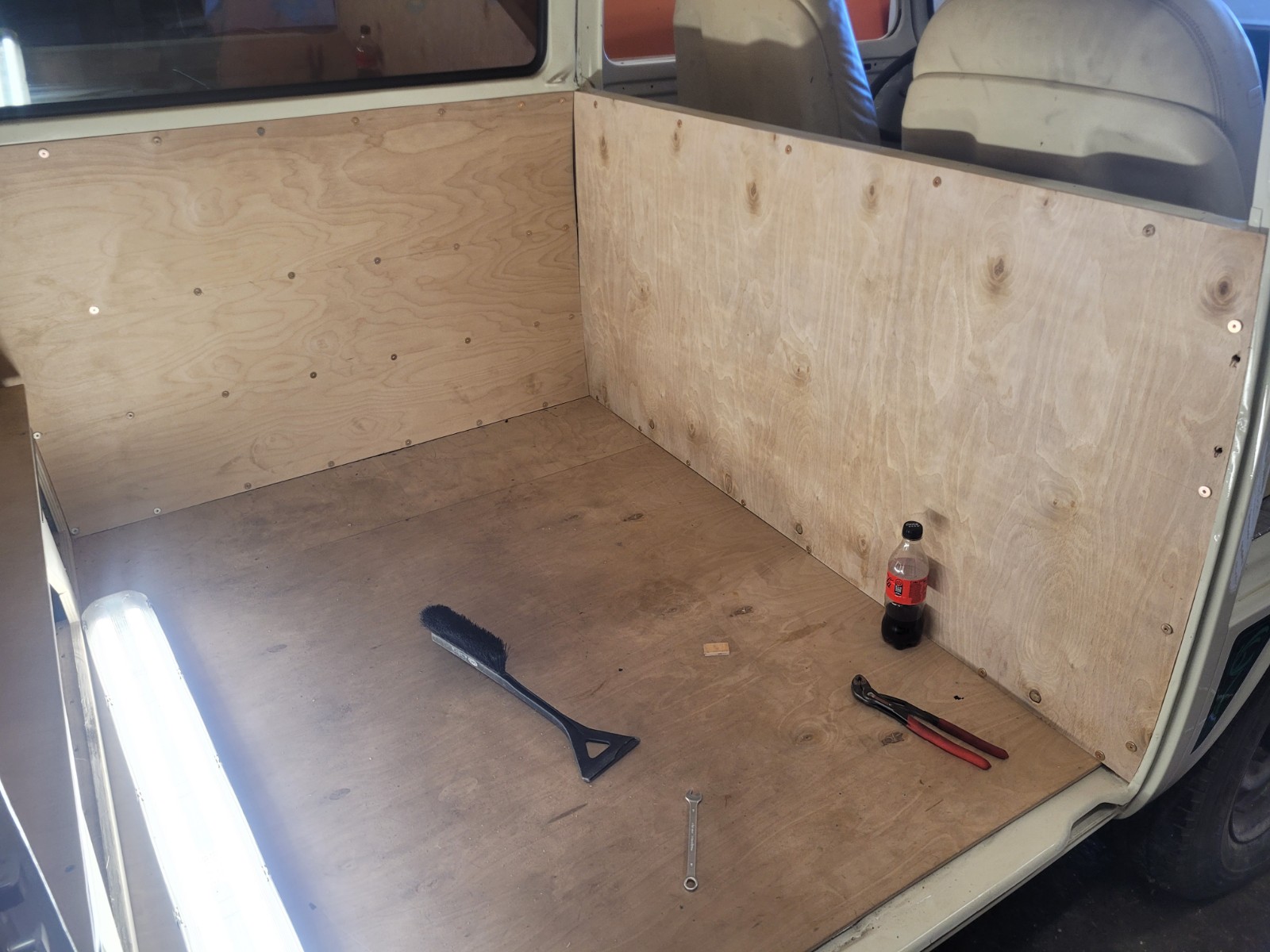

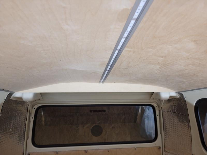

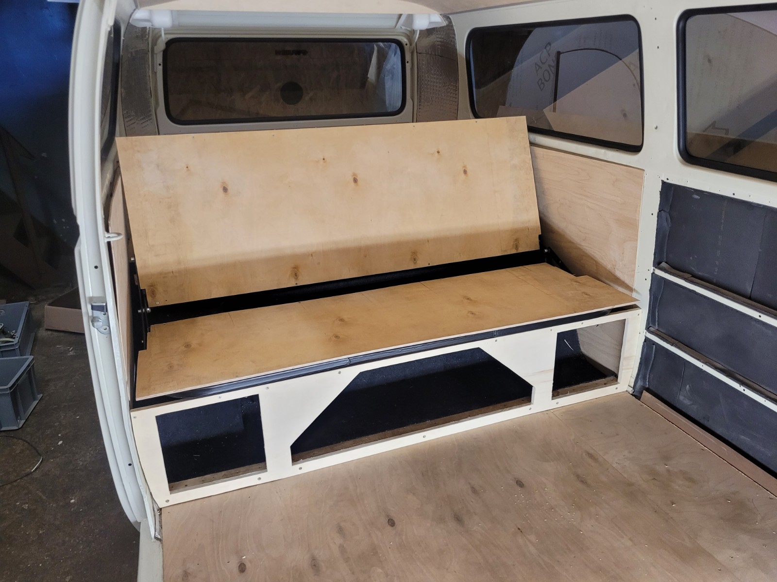

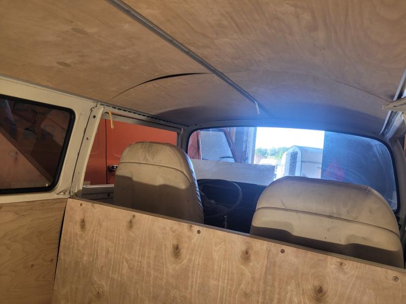

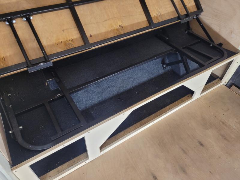

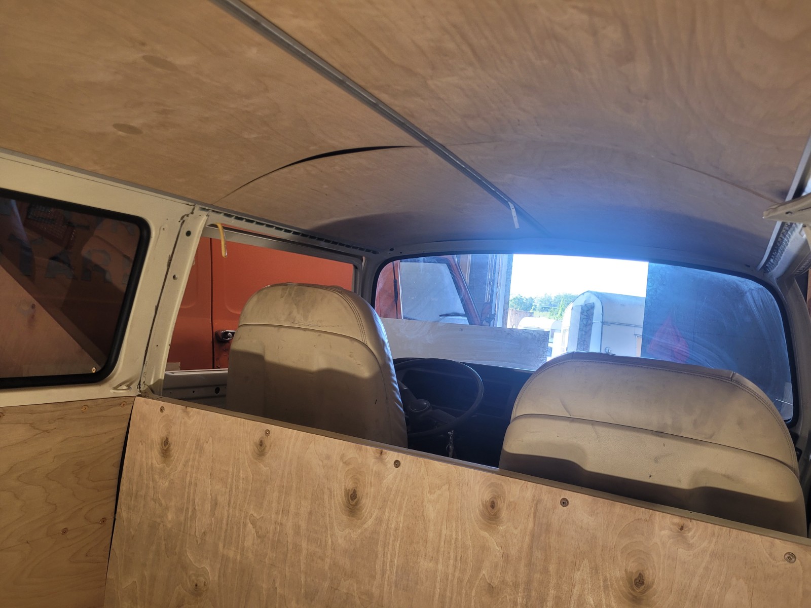

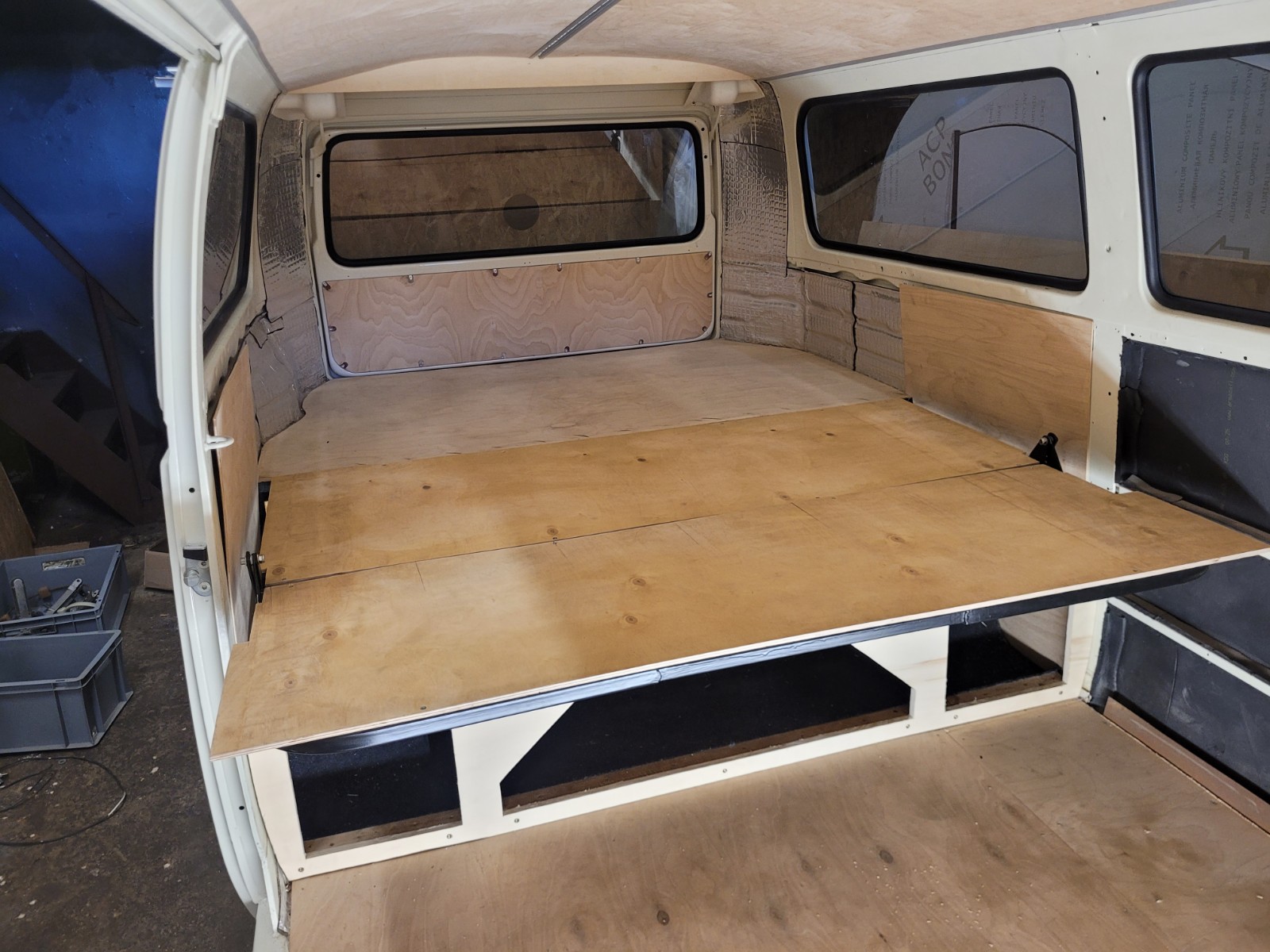

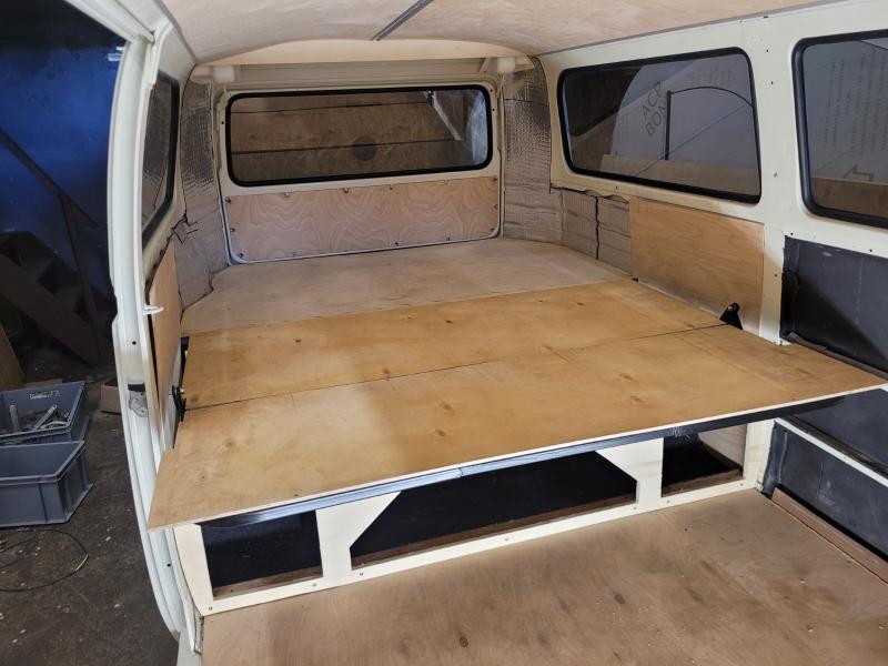

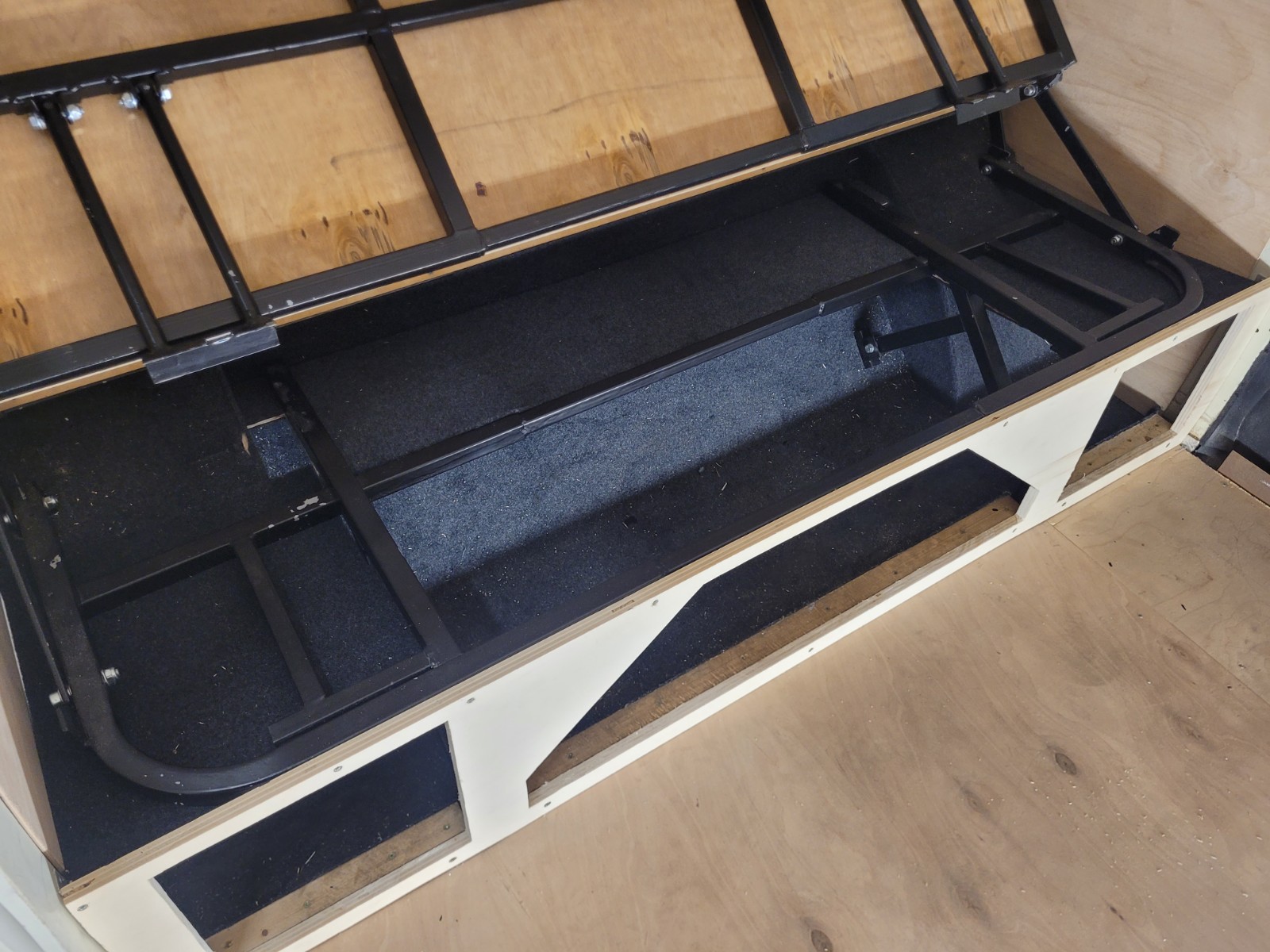

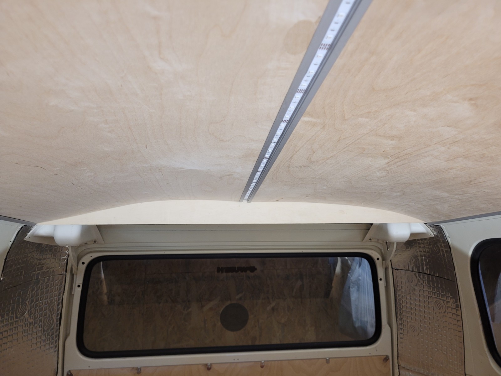

Enne seda olnud teemaks tagumine pink mis voodiks vormub sai paika. Raam ja hetkel ilma polstrita vineerid seal peal. Ilusti autos kinni ja liigub ning moodustab mootori kattega ühtse voodi pinna.
Aga jah paras poolfabrikaat oli küll alguses.
Täna vaja veel kinnitused panna mis ei lase asjal loksuda. Ning siis polstrid.

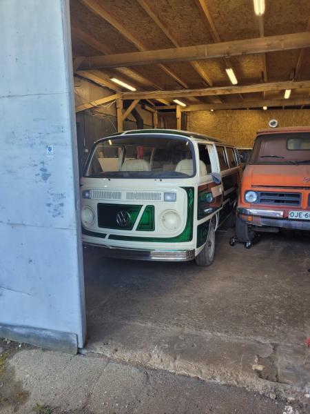

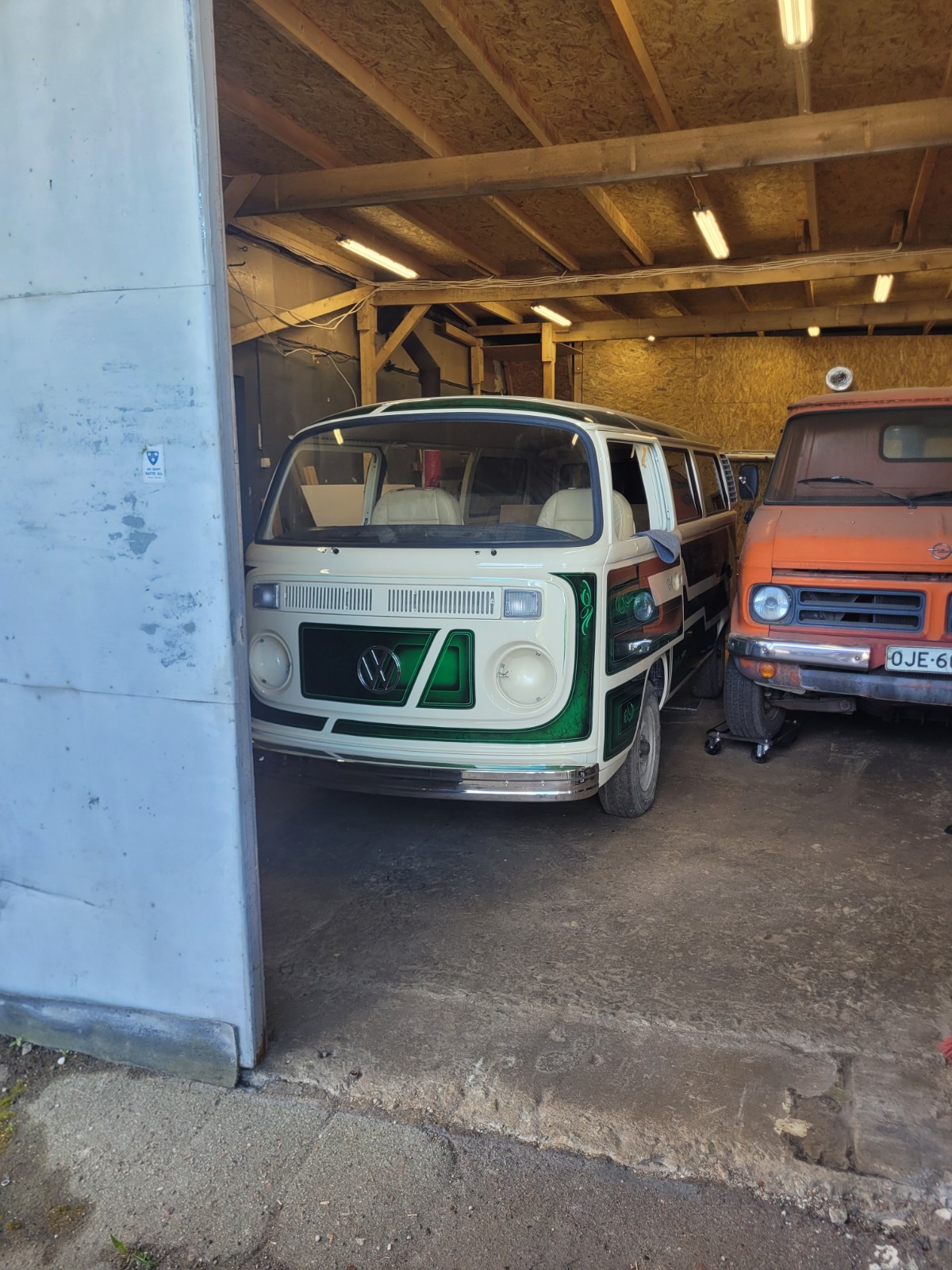

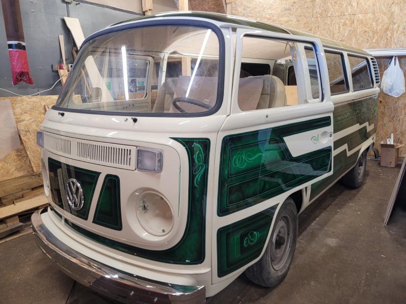

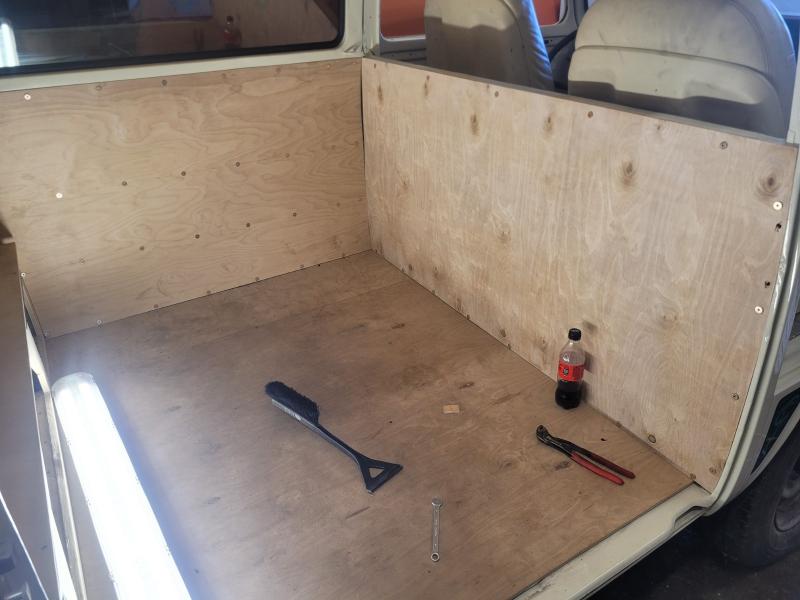

Pilte siis puhtaks pühitud autost.
Tagumisest istmest ja voodist
Seintest, laest.
Öökapirqamatust

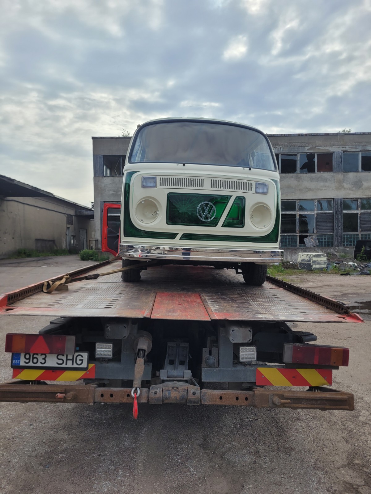

Ja kuidas üks projekt möödus teisest ning lahkus treilaga järgmisesse garaaži kus kohe tuli alla tehti.

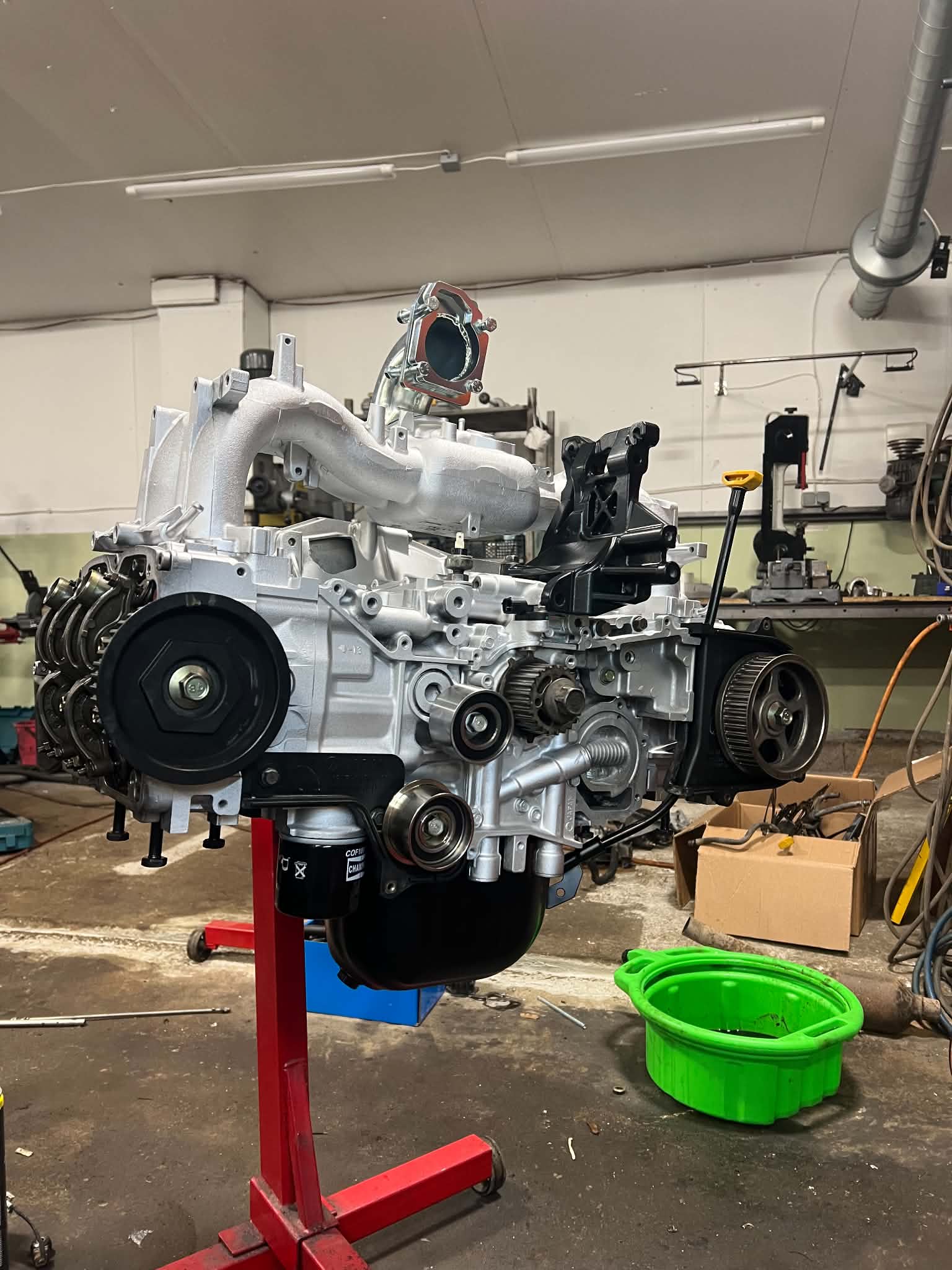

Aga nüüd saab see auto omale tänapäevase südame ja
Vana klassikalise õhkjahutuse asemel tuleb stiililt sarnane bokser kuid nüüd juba vesijahutusega.
Saab omale idamaise hingamise Subaru näol.

(14-06-2026, 22:44 PM)MeelisV Kirjutas:  Saab omale idamaise hingamise Subaru näol.
Mis käigukasti plaanid kasutada? Radikas tuleb ette nagu tehasest vesijahutusega T2-del või põhja alla?
Kast jääb olemasolev 091
Ja radikas läheb põhja alla.
Täpsustus radikas läheb põhja lappi ja õhku hakkab suunama scoop ning ventikas.
Mootor siis vaikselt hakkab kokku tagasi saama.
Uued rõngad, uued saaled, uued tihendid, jpm.
Kunagi ehk detailsemalt.
