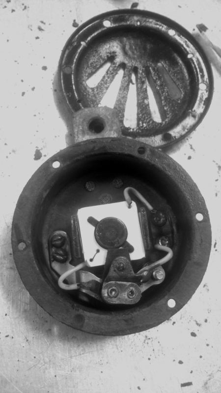

Järgnevalt hakkasin lammutama ja kus kulus roostesurma Smile  Mind üllatas see, et releekarp oli seest nagu uus, väljast on vaja klemme puhstada aga kaane maha võttes säras kõik vastu...vägev.
Kontrollisin, et kas kondekas toimib ja süütepoolis poleks katkestust, tundub testri järgi, et kõik on ok. Ülesehituseks on mul aga puudu süütemäng ja venitaatori peal oleva võru, kui keegi teab kust ma selle võru saaksin siis olen tänulik.

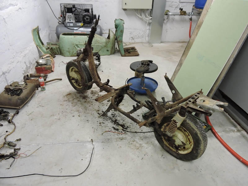

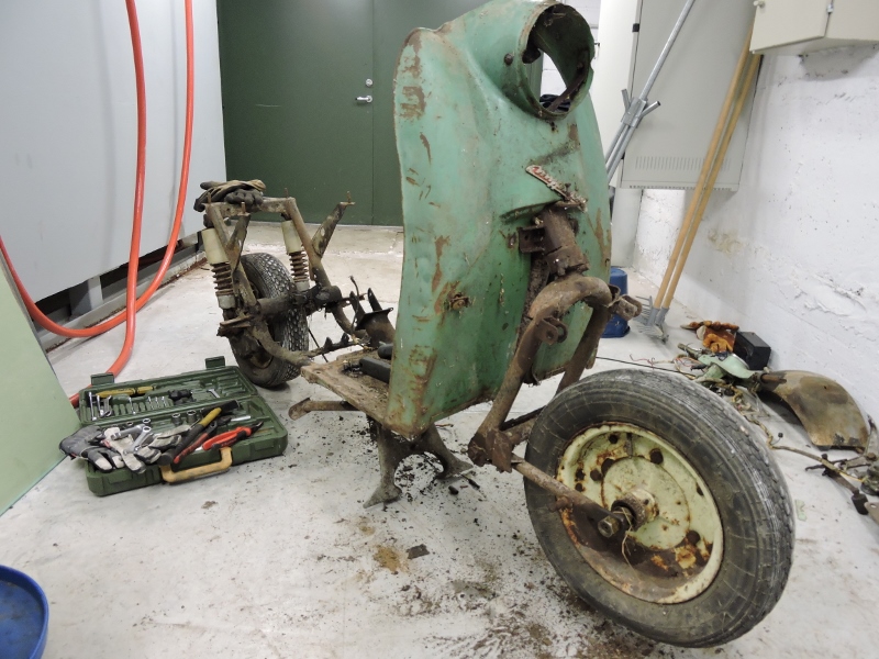

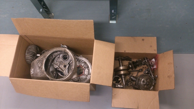

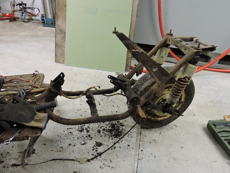

Nüüd on raamini paljaks kistud, täelikult ei jõudnud lammutada, sest öö kiskus peale.

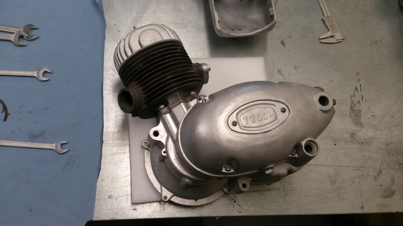

Eelnevalt olen juba teise rolleri mootori laiali kiskunud ja puhtaks teinud soodapritsiga, ostsin uued laagrid ja simmerid, et saaks ikka parem. Silindri tahaks saata liivapritsi, sest see on nii must ja roostes.
Mootori osadest ongi puudu mul karbuss, õhufilter/kopsik, süütemäng, ventilaatori võru, piip ja  jahutuse plekk silindri ümber.

Algatuseks teen raami ära ja veljed ja amordid siis saab raami kokku laduda.

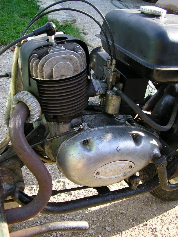

Igatahes jõudu masinaga! Lisan ka kaks pilti, mis ma kunagi internetist leidsin. Peaks olema samuti esimese otsa Turist.

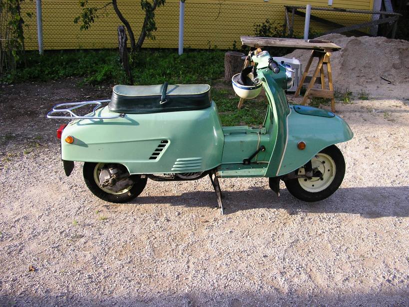

Prii, see Tuula , mille pildid sa panid oli minu tuula, mis mult rotti lasti garaažist. Krt ilus ratas oli ikka. Samal suvel tahtsin tegema hakata aga ei jõudnud. Mul polegi neid pilte alles, tänud, pildid tehtud mul koduhoovis.

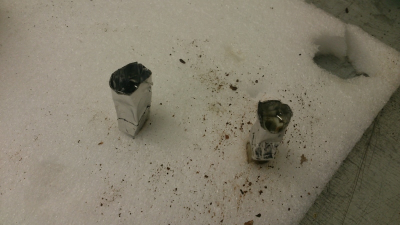

Selle ketikaitse polti proovisin ka teistpidi keerata aga oli ikka kinni ja kasutasin selleks suurt padrunit ikka. Proovin veel kuumutada ja löökpadrunit, tean jah et lööktrell teeb mõnikord imesid.

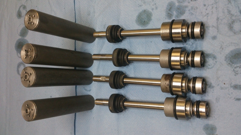

Siis mõtlesin, et hakkan amorte lammutama ja vaatan esiteks kuidas lahti käivad ja kuidas sisu on. Kuna ühel on mul see plastik kopsik katki siis otsustasin seda piinata. Lõpptulemus üllatas, nimelt sisu on täitsa ok nüüd on lihtsalt vaja keha puhtaks pritsida ja uus varras treida, sest vana varda tööpind on ikka roostes ja seda ei ole võimalik kasutada.
Pilt laiali olevast amordist:
Nüüd küsingi siit foorumist, ega kellelgi ei ole vanu amorte üle, millel on sees 10 mm läbimõõduga varras, mida ma saaksin kasutada uue treimisel. Ma tahaks kõik neli uut teha, ehk siis oleks vaja vähemalt neli varrast. Piikus on 154 mm
Panen pildi vardast ka:
Selline küsimus tekkis mul ainult, kui ma keha ära värvin ja vedrud ka, kuidas ma nad ilma kriipimata kokku saan. On nende jaoks mingi parem tõmmits olemas, ise keerasin vedu vahelt silindri lahti , alguses muidugi oli vaja keerata  alumiiniumist rõngast vedru surve vähemaks. Selle jaoks on ka vist oma õige võti olemas, kellegi sellist võtit kodus ei leidu? Võimalik on ka ise teha, aga lõppkokkuvõttes tuleb liiga palju ise teha Big Grin

Vanad auto amordid on sulle vihjeks. Enda tuulal tegin nii Wink
#14
Jup neid auto amorte ma otsingi. Kas sa said kuskilt poest sinna uued simmerid ja tihendid? Ma pole veel otsima hakanud aga kindlasti tahaks uued panna. Palju õli peaks amorti valama ja vaja oleks 1 uus tolmuka topsik, mille omad sinna sobida võiksid?

Mina lasin uued sääred teha. VW kasutatud amordid sai selleks ohverdatud. Platikust tolmukatted võiksid vast universaalsed olla teiste vene rolleritega samad.

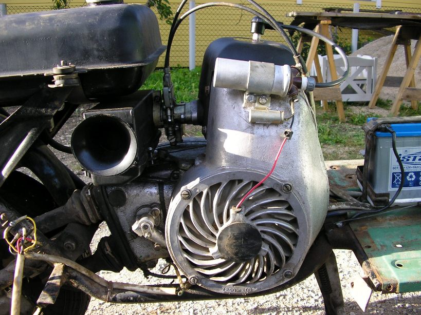

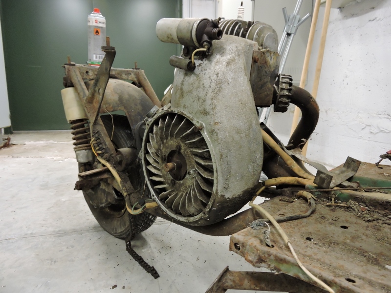

Jäin vaatama pilte. Sel pidil kus mootor näha, on silindripea 90 kraadi valesti paigaldatud. Ventikas puhub risti ribile-jahutus puudub.
#17
Tundub et oli jah. Võtsin siin ühe mootori lahti, millel on ka silindri pea nihkes silindriga, vb keegi oli aretanud midagi. Aga jah sellel on jah valesti peal.

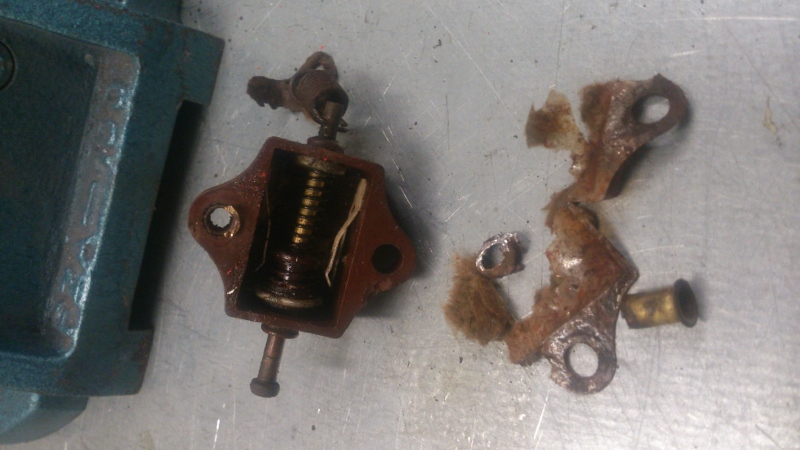

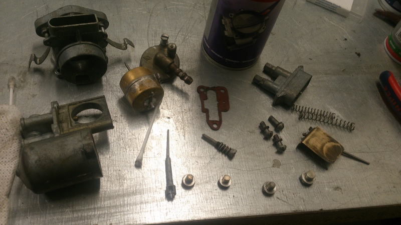

Siis olen ostnud omale karbussi juurde, kust tuli välja et ujukis oli auk, algul proovisin keeta kütuse välja aga tundub et keegi on seda ennemgi teinud ja üle keetnud, tähendab sees oli hoopis vesi. Ma siis puurisin väikese augu sisse ja sain vee välja, hiljem joodsin oma tehtud augu ja selle prao, kust enne lekkis, kinni. Karbussi olen ära puhastanud ja tundub ok, lihtsalt tahaks, et välimus oleks parem, mõtelsin lasta tsinkida aga, ei tea kui hea idee see oleks. Karburaatori siiber on natuke näritud aga pole midagi teha, ei ole hetkel paremat võtta.

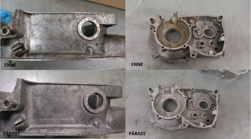

Kõigepealt sain kätte mootori klaasipritsist ja veel mõned detailid. Tehti www.phoenixmoto.com hind oli 75 euri.
Tulemus järgmine:

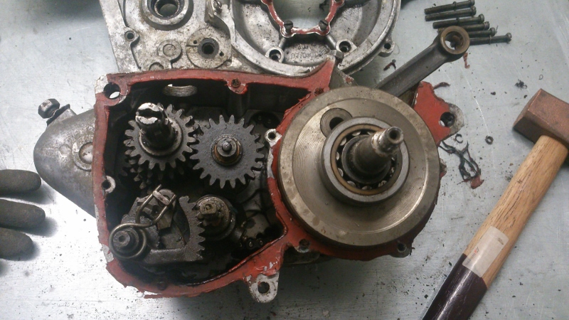

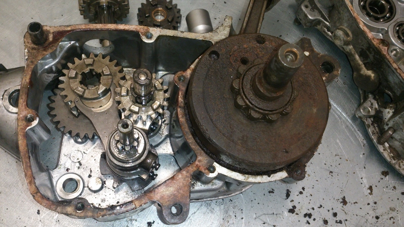

Järgnevalt ladusin mootorit kokku. Kuna sain ise ka teada, et mul kaks erinevat mootorit käes ehk siis T200M ja T200T. Kuna käigukasti kokkuladumisel esines probleeme siis võtsin kogu hammasrattad T200M mootorilt aga korpus jäi T200T. Neil kahel mootoril on ka väntvõlli vahe, ühele läheb generaatori rootor otsa poldiga (T200M)
 ja teisele mutriga (T200T)
ja kuna mul seda mutrit ei olnud siis sain selle Camex Kaubandusest 1.84 euro eest. Mutter ise on M12x1.25 kui kellelgi on puudu Smile. Kuna T200M mootori väntvõll oli palju halvemas korras, kui T oma, siis läks käikus see. Lõpuks sain mootori kokku enamvähem, sest silinder on vaja veel lasta liivapritsiga üle käia, kuna klaasis laskmine oleks kalliks läinud ja Phoenixist soovitati ka liiva.

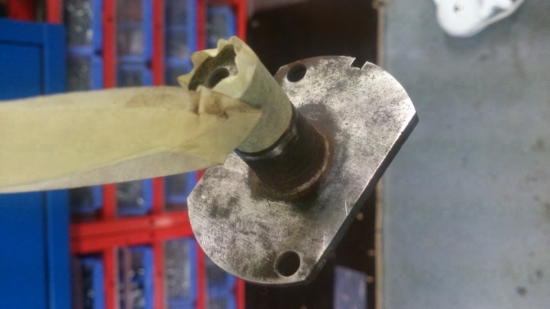

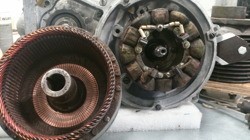

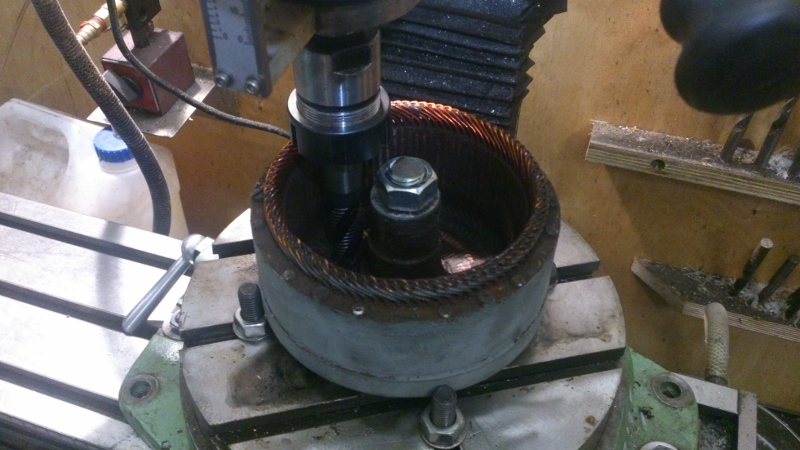

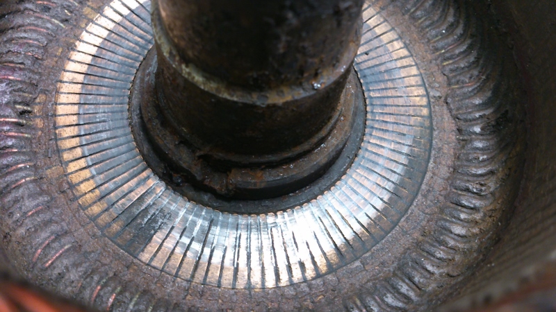

Kuna generaatori rootori põhi oli laines siis oli vaja see üle freesida. Treimist saab kasutada siis, kui südamik välja keerata, aga minul oli nii kinni roostetanud, et lihtsam oli freesida.
tulemus:

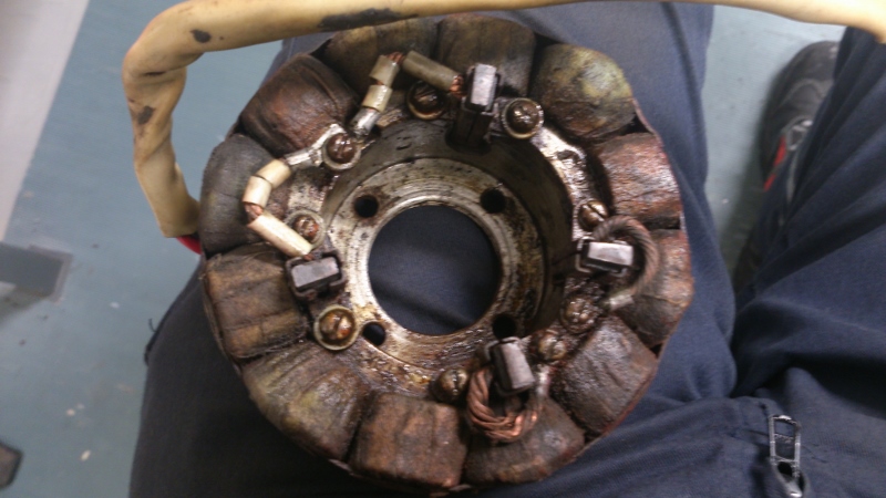

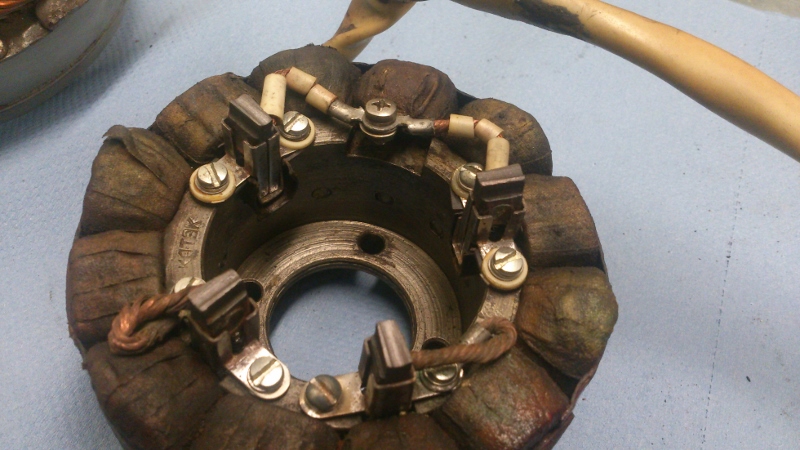

Geneka südamik, selle mootori staator, oli vaja ka üle vaadata. Kuna ma uusi harju ei leidnud siis vuntsisin need vanad üle.
Nimelt vahetasin ära kõik poldid ja mutrid, lihvisin harjad ühepikkuseks, vahetasin ära vedrud ja joodsin otsad üle. Harja hoidikud nühkisin ka üle, et nad paremini laseks liikuda. Kui keegi teab, kust uusi harju saa, võib öelda.

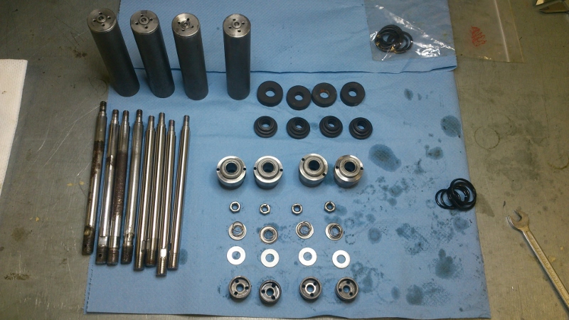

Järgmiseks võtsin ette amordid, kehad käisid liivapritsis, alumiiniumist vedru pingsuse timmijad klaasipritsis. Lisaks lasin treida uued amordi vardad, kuna vanad oli roostes. Treimine tehti Custom Metal OÜs, kuna mul oli Alas ja Kuulist saadud lineaarjuhtlatt, mis maksis 10 euri meeter, siis treimine läks 15 euri varras. Olen väga rahul ja vardad on korralikud ja mõõdus. Raamatust lugesin ,et amorti peab minema 55 ml amordi õli, aga kokku pannes ei saanud aru, kuhu see sinna mahuks, vb ma ei oska neid õigesti kokku panna, kuna ma ei saanud neid nii tööle, nagu ma tahaksin. Kui keegi oskab aidata siis olen tänulik, et mis järjekorrast amort kokku läheb, kas peab jääma õhku sisse või mitte, hetkel käivad nad väga kahtlaselt lõdvalt. Selleks et terve amort koos vedruga kokku panna, pean ehitama tõmmitsa, et värvi ei kahjustaks, aga seda hiljem, kõigepealt on vaja amort tööle saada. Niiplju veel, et ostsin uued o- rõgad ka amorti, kuna vanad olid väsinud ja deformeerunud aga simmerit sellist ei leidnud ja need jäid vanad.

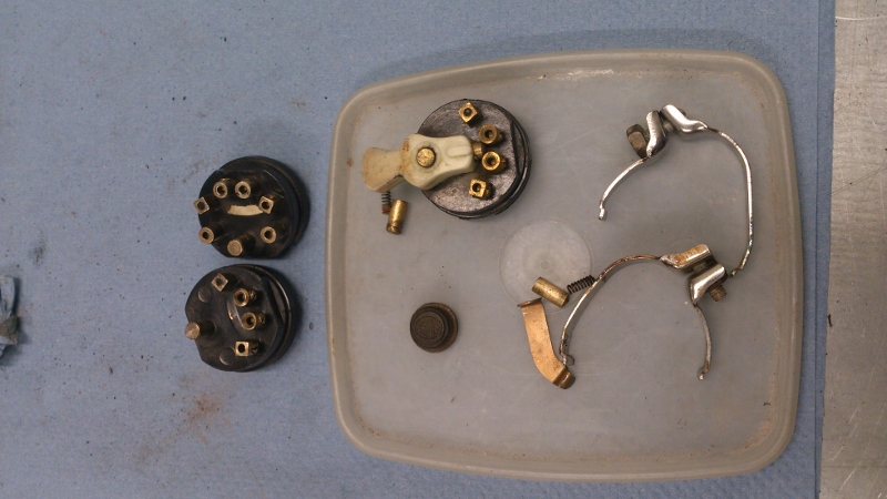

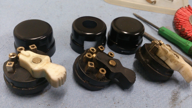

Üks huvitav töö on veel selja taga. Nimelt taastasin lüliteid. Kui kellelgi on puudu parempoolne ilma nuputa lüliti, siis on võimalik see minukäest lunastada väikse summa eest. Kuna lüliti kangi plastik on aastate jooksul mõranenud ja seal, kus see vask silinder liigub, ära murdunud, siis otsustasin selle epot täis valada ja uued augud puurida. Valasin täis, andsin viili ja hiljem puurisin uued augud, jäi päris tugev. Värvisin korpused üle ja puhastasin kontaktid ära ja näevad välja nagu uued.

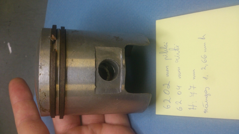

Ma siin leidsin tutika kolvi aga ei tea, mis masina oma on. Läbimõõdult natuke suurem kui tuula kolb ja kõrgem ka.
Panen pildid juurde. Kolvisõrm on ka suurem. Remont 1 kolb ka. Rõngaste arv on ka erinev, mul on 3 sellel 2.
Kas tegu võib olla uuema tuula kolviga?
