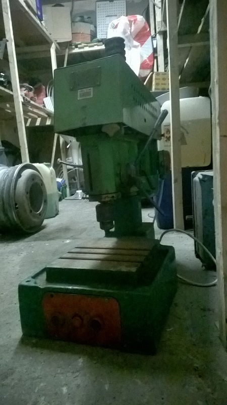

Praegu kasutuses tänapäevane Fartoolsi toodang. Kes teab, kus tehtud.
Näeb selline välja. Miskipärast ei lase pilti otse postitusse lisada, nii et all pilt 1.
Suurimaks probleemiks see, et malmiga koonerdatud. Aluslaud paindub silmnähtavalt läbi. Pluss siis veel läbipainduv õhuke toru, kus puurmasina korpus koos mootoriga küljes. Selle kõige tulemuseks värisev puurpink suuremate puuridega toimetamisel. Kuni 10mm enam vähem.
Lisaks on ühefaasiline 250W mootor väga jõuetu paksemasse puurimisel.
Plussiks see, et kiiruseid enamvähem- 5. Vahemikus 400-2500 Rpm. Kiirpadrun ka asjalik, saab kuni 16mm puure padrunisse panna.

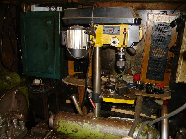

Levinuimaks on vist Leedu pink Komunaras. Näeb selline välja, pilt 2.

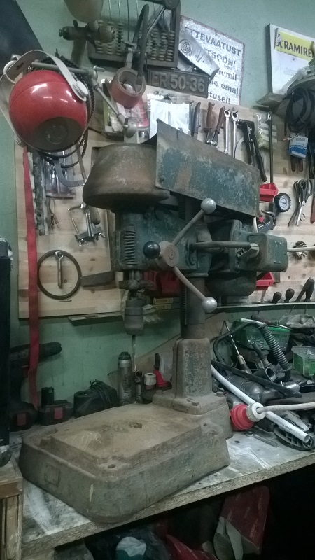

Tundub nagu selline toekas asi. Samas siit sealt kuuldud, et ei kannata eriti padruni murdmist, kui näiteks mõni detail kruustangide vahelt minema lendab. Nähtud isiklikult ka, kuidas padrun viskab. Veel pidi nõrgaks kohaks olema see kõrguse reguleerimise fiksaator. Sealt, kust saab niiöelda pingi korpuse kõrguse reguleerimise võlli peale kinni pigistada. Pilt 3 näha seda kohta.
Need malmkõrvad pidid ära murduma pideval kokkutõmbamisel. Võibolla probleemiks ka looma jõuga murdmine.
Iseenesest see pink nagu sümpatiseeriks kõige rohkem. Kiiruseid ka ilusti 5 olemas.

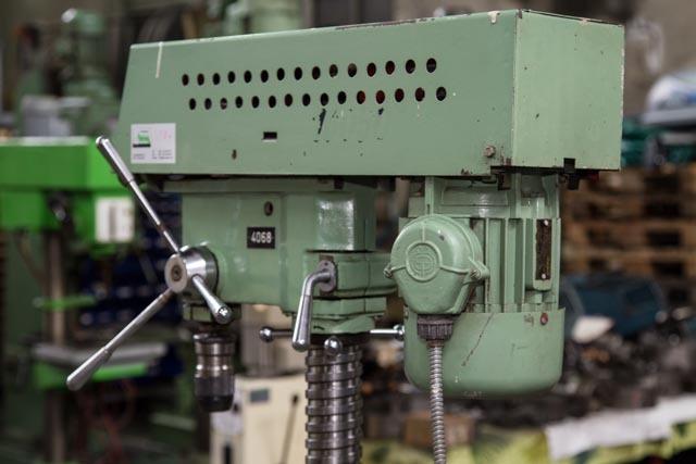

Olemas on tegelikult omajagu koonussabaga puure. Samas on olemas selline veneaegse trelli vidin. Pilt 4.
Selle saaks ju puurpingi morsesse pista, et kasutada tavapuure.
Omaette teema on muidugi ka see, et veneaegsed võtmega padrunid ei ole just puuri kinnihoidmise osas parimad. Tänapäevane korraliku firma kiirkinnituspadrun hoopis miskit muud.

Kui soetad muldvana vene pingi, arvesta, et sellele lähevad morse 1 sabaga puurid, mida uuena enam vist ei müüda. Osta.ee-s ja turul-laadal ikka veel liigub vanu varusid, aga ... mnjahh. Tean, kuna endal selline pealesõjaaegne pink, mis kooli tööpetuses aastakümneid vatti saanud. Loks siiski väiksem kui odaval hiinakal uuest peast.   Smile
Kaasaegsed pingid minu teada ikka morse 2-ga. Muide, kui on morse 2 pink, siis adapteriga saab ka morse 1 puure kasutada. Vastupidi üldiselt mitte. Pead ei anna, aga kas padruniga pingid samuti morse otsaga pole? Padrun on lihtsalt adapteriga otsa löödud. Vähemalt minul on nii. Kasutan vaheldumisi nii padrunit kui morse sabaga puure. Adapteri padruni jaoks sain Hydroskandiast. Letis morse 1  adapterit ei olnud, aga küsimise peale tõi letis olev taat karbi reliikviatega lagedale. Sellist kraami enam ei liikuvat ja küsitaksegi harva.

Selle Komunarase kohta ei oska halba sõna öelda. Tahab vahel natuke hoolt ja hoiab ainult ühte peremeest, nagu truu koer. Sambal olev fiksaator ei talu haamriga kinni-lahti löömist, piisab täiesti ühe näpuga keeramisest. Padrun kinnitub koonusega, aga mitte morse. Padrunil ava ja spindlivõllil väliskoonus. Koonus ise lühem ja koonilisus ka teine. Kui sellist ostad, pead arvestama, et võlli ots võib olla  pepusse aetud, ei pea padrunit kinni või viskab veidi. Padruneid on saada, mis sinna sobivad. Ilmselt on võimalik teha ka padruni põhjast kruviga lisakinnitus. Olid eriti levinud koolides, esines ka kolhoosides, enamasti üldkasutatavad, mitte ühe peremehe loom. Kui sellise enam-vähem korraliku saad, ole või sees Cool

Leedu pink Praktica? Komunaras?, selle eelkäijad ikka kõige paremad. Juba vaadates tuleb meemaitse suhu. Oli mulgi autotöökojas rublaajal. Kiirusi sel küll ei tasunud taga ajada. Aitas kõige aeglasemast. Kiirematel käikudel plirtsuta õli kannuga, et puuriots siniseks ei läheks ja samal ajal keri rattast allapoole. Miskitmoodi jublakat kinni hoida ka vaja. Mootor tal just paras- ei jää tollise puuriga hätta, samas ptüi,ptüi, kui häda käes, jõuab käega kinni hoida. 0,25 kw on isegi pisikese, praegu laialtlevinud hiina lauapuurpingi jaoks armetult vähe. Muidu mul omal leeduka vanem mudel (sambal tõstmiseks  hammaslatt, mitte keere) töötoas laual, püsib oma massi tõttu ülihästi paigal. Pisipingi jälle võtan vahest kaenla, toon majja, teen köögis puurimised ära (kui garaaz külm) ja tagasi. Ka see unistuste suur puurpink on mul olemas, kuid 20 aastaga pole tööle pannud. Nimelt panin üles, aga ei arvestanud madas töötoas spindlivõlliga- see ju vajab ülesliikumisruumi. Äsja ksf aspelund pakkus sellist metallihunnikust- tal ju isa juurest Viljandi Cronimet`i kiviga visata.  Mis sel ikka häda saab olla. Vast emulsioonipump küdsa ja ettenihked segamini lastud. Neist pole lugugi-  käsirattast ikka saab tõsta-langetada. Töökojajuhatajana sai traktoriste keevitusruumi puurpingi juurest ära aetud- need tõprikud ei viitsinud enne puurimist kruustange töölauale kinnitada. Kui ikka puur kinni jäi, lõi kruustangidega ringi peale ja mehe pildus nurka hunnikusse. Järgi ei annud kusagilt- ainult kilbist sai siis seisma jätta. Autojuhid kasutasid seda pinki ka pressina rooliotste kaante-stoprite paigaldamisel.
(05-12-2014, 23:54 PM)metsakohin Kirjutas:  Padrun kinnitub koonusega, aga mitte morse. Padrunil ava ja spindlivõllil väliskoonus. Koonus ise lühem ja koonilisus ka teine.
See on Jacobi koonus.
