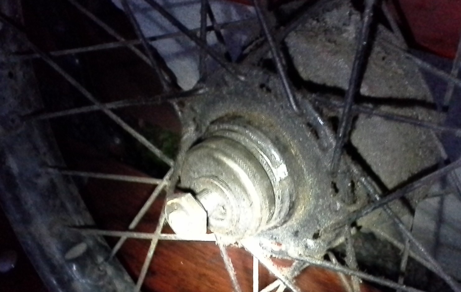

Sain koos raamiga ühe ratta. Raam on Meister K21 oma. Ratas justkui sobiks sinna, aga ma ei ole kindel, kas see on algset päritolu. Velg on 19", peenikeste kodarate jaoks (36) , kolme voldiga. Kodarad peaaegu ühepikkused.  Rummul kirjad puuduvad. Praegu pimedas paremaid pilte ei saa teha - kas selle rummu järgi keegi oskab kommenteerida - kas võiks olla originaal?

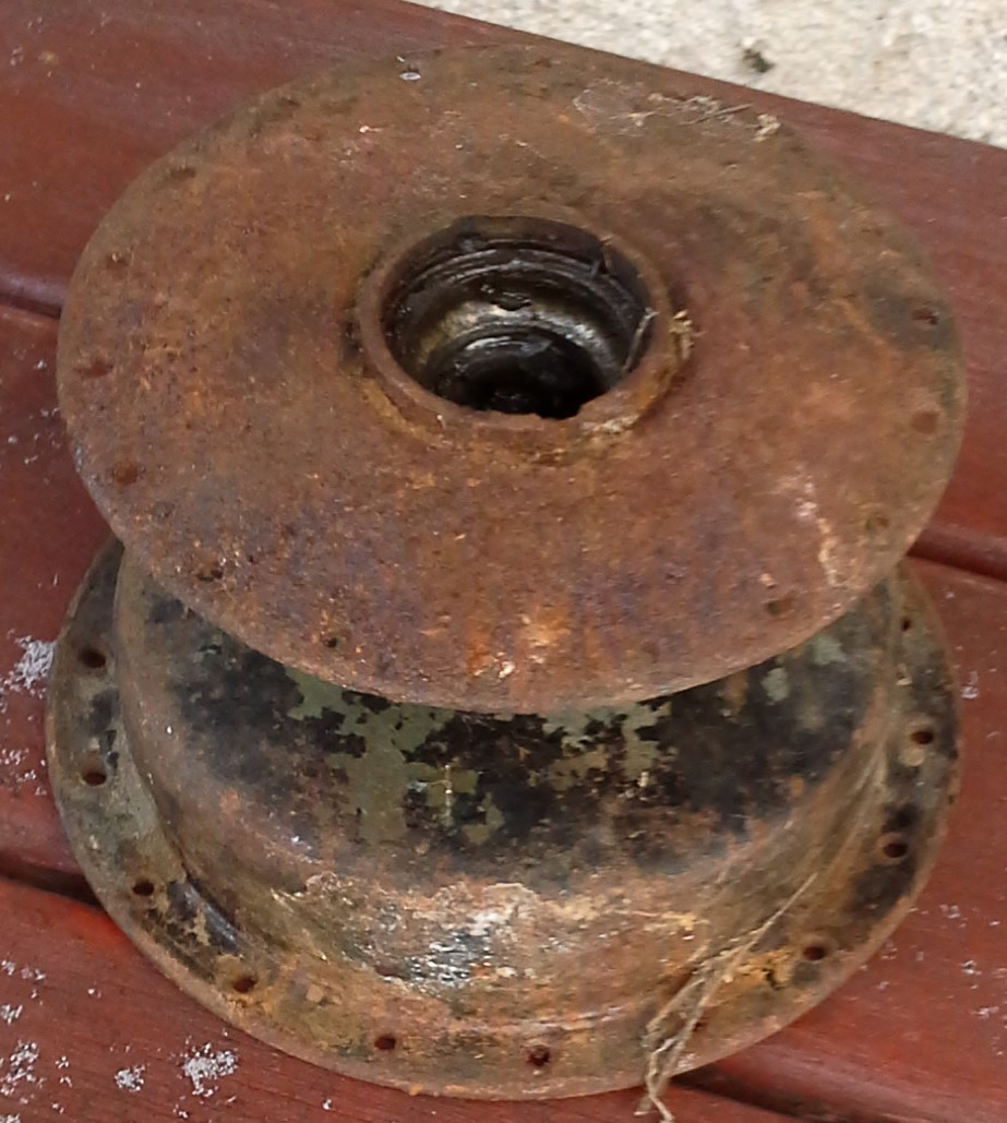

Olen saanud  mõned vastused ja nendest järeldub, et see ratas ei saa olla originaalne. Tõenäoliselt on see pärit NSU Quick´i alt või ka NSU Pony alt. Ja on veel mõned pakkumised, kuid kõik välistavad kuulumise Sachs-ile. Teisel raamil oli mul all ka üks rattajäänus erilise rummuga:
Kas see võiks olla õige asi?  Mul on olemas ka 26" Sachs´i esiratas, selle rumm on samasugune, nagu vana Moskva oma, ainult et ilma spidomeetri ajamita ja natuke väiksema piduritrumliga.
 Kas 19" esiratas peaks olema samasugune? Mitte ühelgi minu käes oleval esirattal ei ole F&S logo, väidetavalt peaks aga olema. Kas on kellelgi mõnda 19" ratastega Sachs´i võrri mille esiratast saaks lähemalt uurida (pilte vaadata). Tagaratta rumm peaks mul küll olema originaal, vähemalt piltide järgi sobib ja oli ka ühel raamidest algselt küljes. Kuigi ka selle pidurikilbi kinnitust on keegi ratsinud. Ja logo ei ole ka sellel. Võrr ise on siis Meister K21 , kickstarteriga.

Teema alguse ratta kohta... NSU Pony 100 huvilisena tunne kohustust sekkuda. Quicki esiratas see olla muidugi ei saa, Quicki rattad on suuremad, 26" ja üldjuhul ilma spido ajamita (kuigi olid ka vanemal tüübil komplekteeritav ajamiga ja 1938 -st vist juba sama rummuga kui Ponyl?). Pony ratta nägu on see teema ratas küll, kuigi pildid on muidugi õnnetud, mingit mõõtu ka pole raatsinud Sander anda. Minu Pony ratta veljel on küll 5 "volti", aga vb oli neid ka 3-ga, spido ajami korpuse alt peaks rummu otsa pealmine läbimõõt olema ca 56,5 mm (loodan, et on arusaadav, mida silmas pean?)
Lõpetuseks - võiksid selle ratta mulle anda, näiteks jõulukingiks!
Veel huvitav fakt Pony 100 rataste kohta, mida ilmselt igaüks ei tea, aga peaks teadma! Oli eksportvariant Hollandi jaoks, millel olid ka "suured", 26" rattad.
