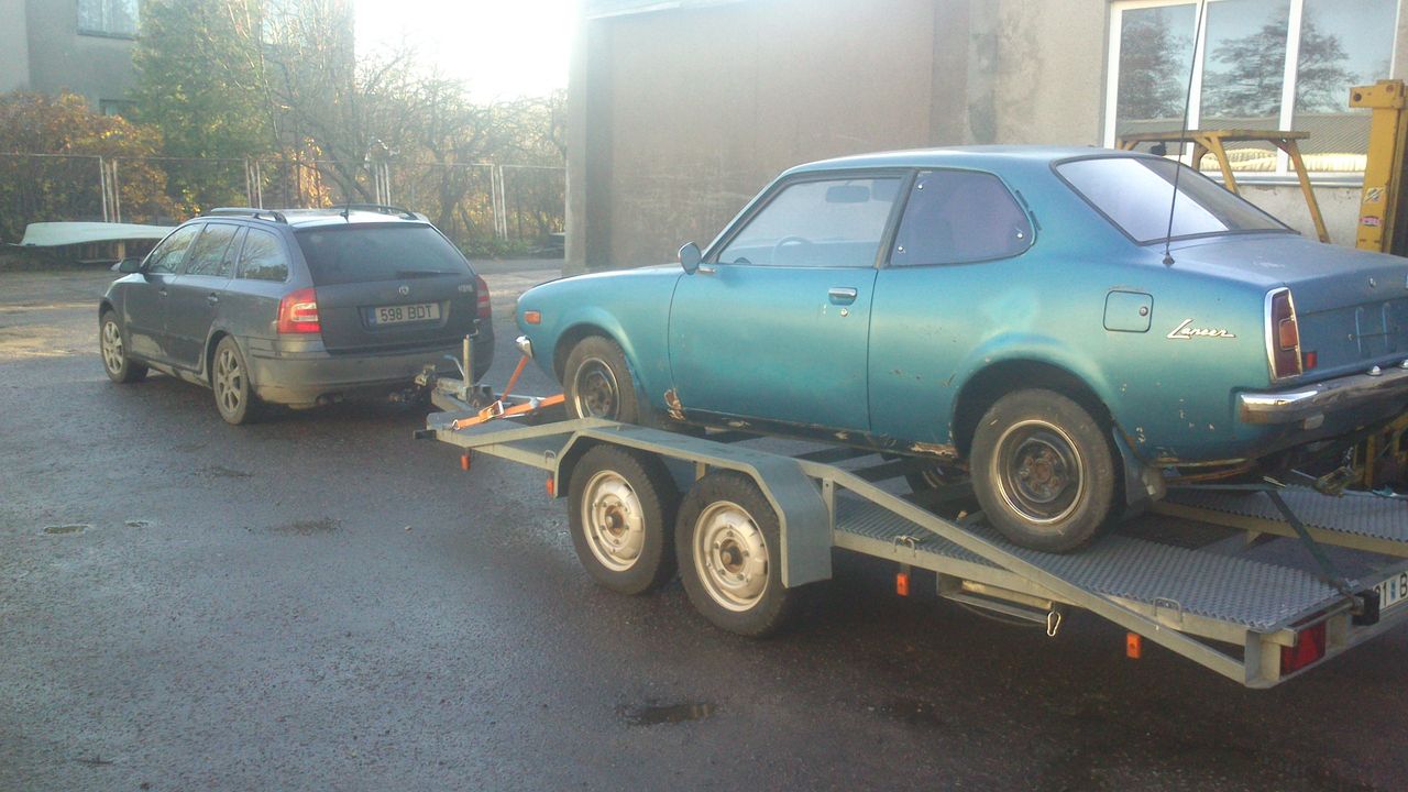

Täna siis veeres minu garaazi sportlik kupee aastast 1976 ja nimeks tal Mitsubishi Lancer.
Tehasest on ta värvitud siniseks ja jõuallikas originaalis 1,2L.

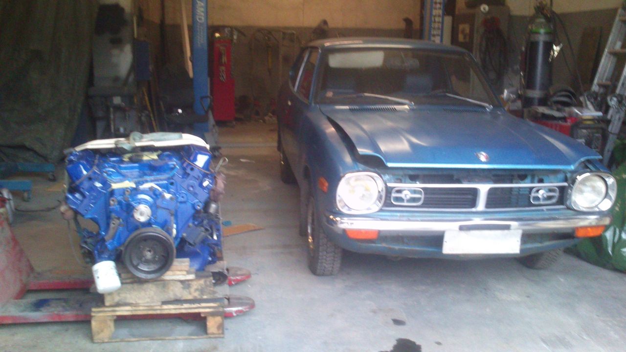

Aga see viimane asi on viimase omaniku poolt lahendatud ja paigaldatud sinna raju 2,0L mitsu mootor. Käike on suisa 5tk edasi ja 1tk tagasi.
Loomulikult veab seda 800kg kaaluvat junntükki edasi tagasild. Kahjuks ilma lukuta ehk 1wd.
Miks ma ta siis ostsin. Kunagi oli mul datsun vist 140 või 150(see kandiliste tuledega juba). Kuna aitasin autoärikast tuttaval Soomest toodud autosid ellu äratada(see oli jah veel see aeg kui Soomest datsuneid ja plätsuneid ning talboteid koormatega toodi) jäi ühes koormas silma just selline Lancer. Mootoriks oli paigaldatud 1,8L ja igati korralik oli. Edasi käis kui väike kurjam. Ja no muidugi leidsime pagassist ka 4 piikidega rehvi. Asi oli otsustatud. Tema sai minu plätsuni ja mina sain Lanceri. Kuna oli mingi oktoobri lõpp siis sai algul all olnud rehvidega kuni lumeni sõidetud ja kui juba lund piisavalt oli siis sai titepiigid alla krutitud. Edasine ei kannata enam trükimusta. Igaljuhul oli see pill titepiikidega lumistel teedel oluliselt kiirem kui politseinike astrad olid.
MIngite sündmuste käigus laenasin seda liikurit oma sõbrale. Titepiikidest muidugi polnud enam ka palju järgi seal rehvides. Temal läks siis lancer natuke käest ja peale paari katusetiiru parkis kenasti puudevahele auto ära.
Sellega saigi see peatükk läbi.
Ja nüüd pea 25 aastat hiljem postitab kurjajuur Priit V. talveralli teemasse sellise junntüki lingi.
Ja ei jäänud mul muud üle kui see sealt ära tuua.

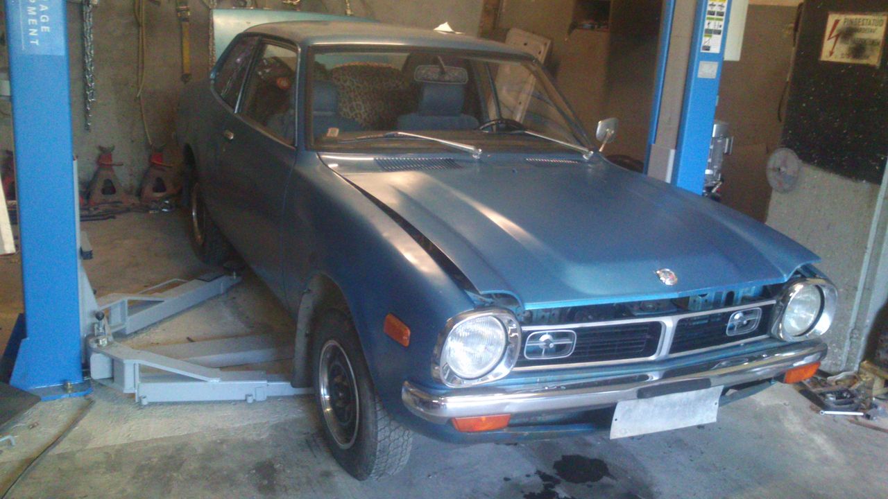

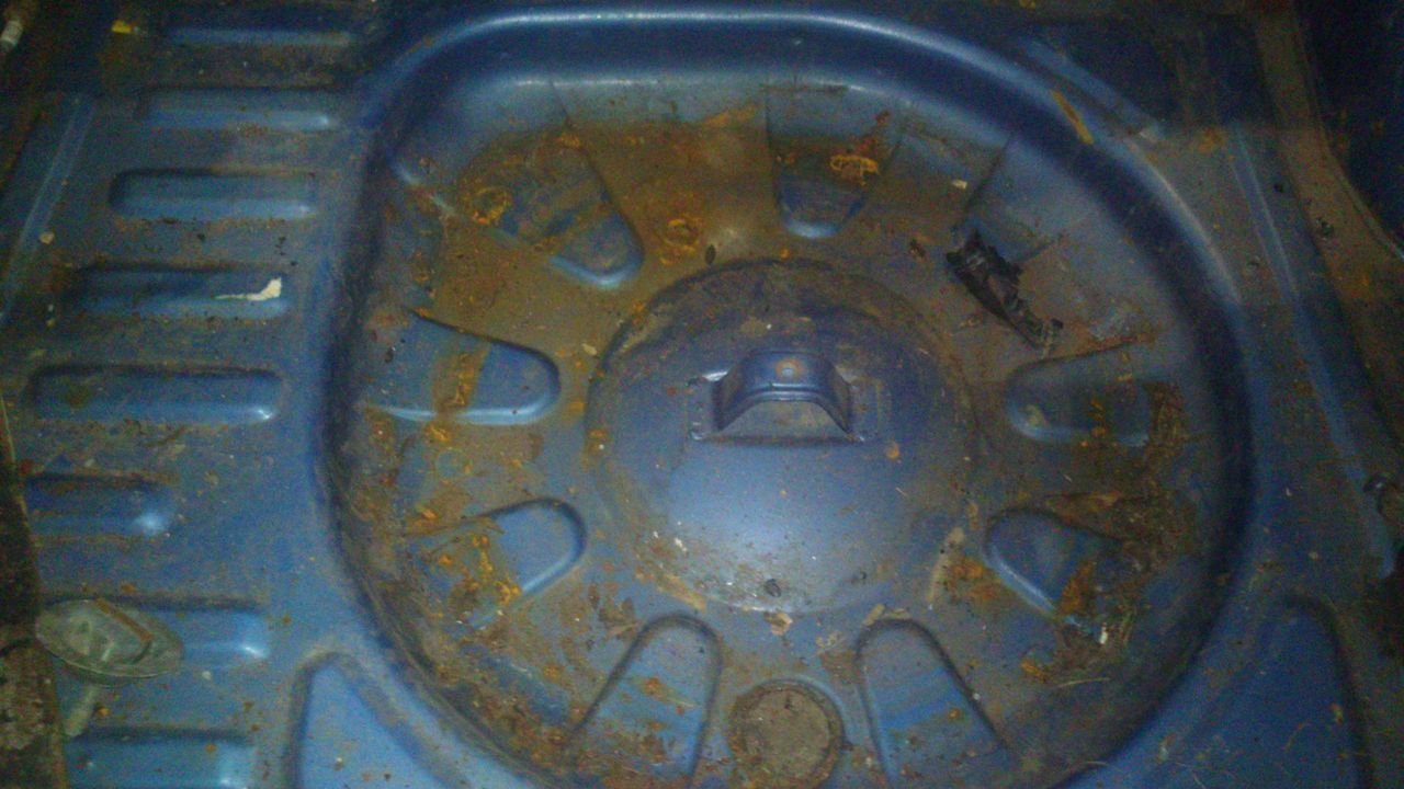

Auto siis seisnud aastast 1994 kuivas garaazis.  Ehk uskumatult roostevaba kere on. Ainukesed kohad mis tegemist tahavad on tagumiste tiibade servad. Ja seda ka minimaalselt. Samuti on nagu ikka paha ka tagatiiva ja tagapõlle liitumise koht. Aga sealgi on ainult välimise plekiosaga vaja toimetada. Põhi on nagu uus. Samuti karbid ja kapotialused talad ja lanzeronid. Pagass on ka tip top. Istmed ja muu sisu on ka täiesti terve.
Miinustest siis seda,et mootor ei käivitu veel hetkel.Mootori vahetus protsess jäi pooleli ja osad juhtmed ripakil ning sumpat kollektorist edasi ei eksisteeri.
Nii,et pusimist on. Hetkel keevitama pole plaanis hakata kuna poolikuid projekte liiga palju ees. Aga käima peab ta ikka panema. Kui mitte enne siis Talveralliks ikka. Aga sinna on veel kalendri lehekülgedega mõõdetavalt aega Big Grin

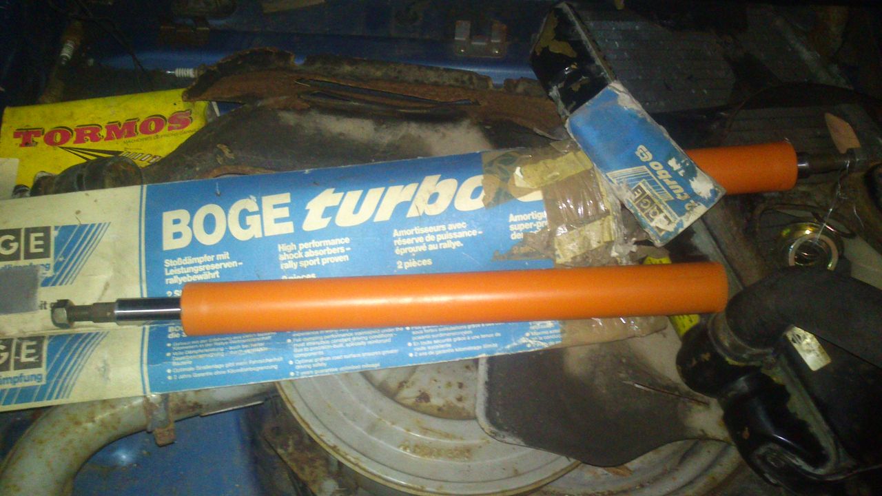

Vähemaltt said turbo kaasa, boge turbo ... Big Grin

Bensupaak on ka kohe täitsa otsas omadega. Nagu sõel. Kuna uut pole võimalik leida siis oli korraks mõte teha lihtsalt kandiline paak põhja alla. Siis aga kõrvalt plastiku tegelased teatasid,et lamineerime selle paagi ära. Ehk siis metall paak jääb sisse aga ümber tehakse plastikust uus kest. Väidetavalt saab hea. Eks paistab.

Täna siis oli pidulik hetk kui pisikulgur sai omale uue sumpsi.
Hommikul sai käru peale aetud ning kohale toimetatud Betooni uulitsas asuvasse Sumbuti Abisse ja enne tööpäeva lõppu sai juba kätte.
Mulle tegelaste suhtumine meeldis. Kui auto kohale viisin siis mainisin moka otsast,et las püksid jäävad sellisesd nagu on kuna plaan sinna DOHC kaane ja puhur panna. Siis peab need nii ehk naa uued ehitama.
Mingi aeg helistati ja uuriti,et kuule sa pidid seda mootorit mingi aeg ümber ehitma? Arvati,et siis oleks mõistlik kohe natuke suurem toru ja pütt panna. Noh et punniks ette ei jääks pärast ning uuesti tegema ei peaks. Igati mõistlik lähenemine.
Hääled autol head. Ei ole liiga vaikne ega liiga lärmakas. Kuna koju jõudes oli juba pime siis pildid värskest sumpsist hiljem. Aga viimise protseduur oli selline.
