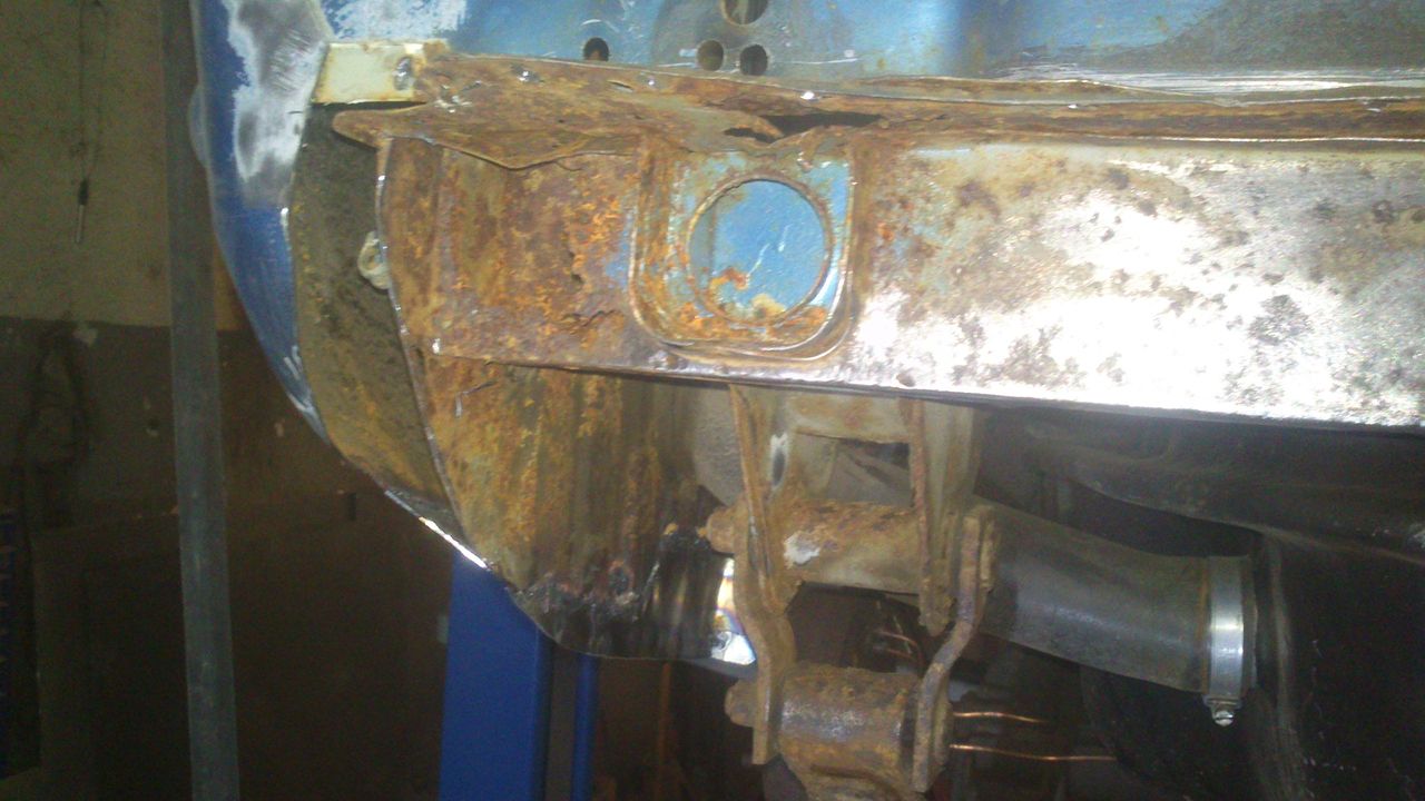

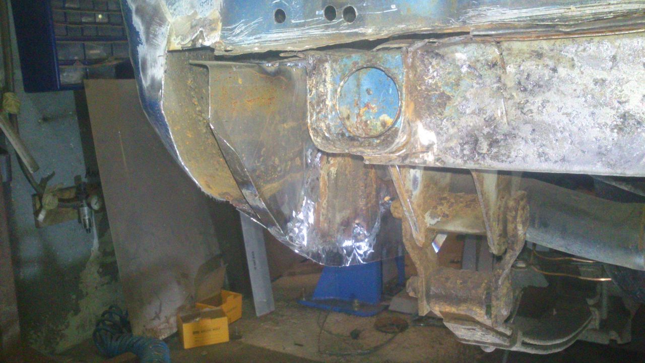

Tagaluugi serva plekiasenduse kohta oleks küll huvitav näha lõike-, plekipainutus- ja keevitustöö pilte.
Pildivahtimise eesmärk oleks aru saada, kas see ongi ulmekeeruline, nagu kujutluses tundub, või saab julge pealehakkamisega pool võitu lihtsalt kätte Smile
Ja mis nendest (tagaluugi ) sisepindadest saab, mis roostetavad, aga mida puhastama või vahetama ei ulatu ? Või isegi, kui ei roosteta -keevitus tõmbab õmbluse servadest värvi maha ju ikka.
Samq küsimus tegelt ka juba nähtavate tagapaneelialuste osade kohta. Kas lihtsalt roostesurm ja õlimögin vahele, kui haljaks lasta ei saa?
#44
Ei ole midagi keerulist minu arust. Painutuspingiga teed sobiliku tüki vana asemel lihtsalt. Tangidega(mul ise tehtud naela väljatõmbamis tangidest Big Grin ) painutad tagaluugi valtsiserva lahti, mis võimaldab seda ka puhastada. Eks niipalju kui võimalik ja vajalik üritab puhtaks teha ka ikka ja siis roostesurm(ohtralt buvanoli) peale. Valtsi vahele lasin Würthi tsinkspraid. Kui jupp valmis ja küljes siis koputad valtsi kinni uuesti. Hiljem välja värv ja sisse dinitroli vist oli ML nimeli toode(see mis hästi vedel).

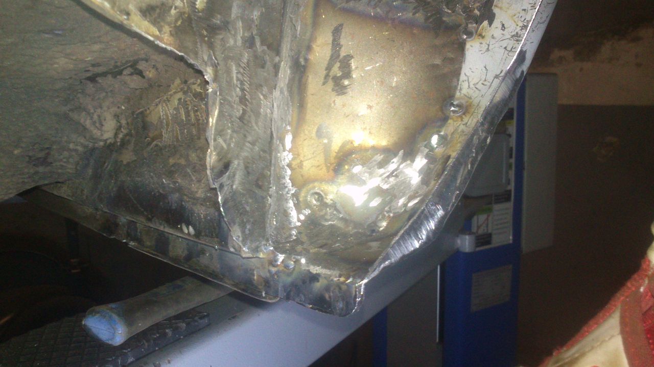

Jupike siis edenetud jälle.

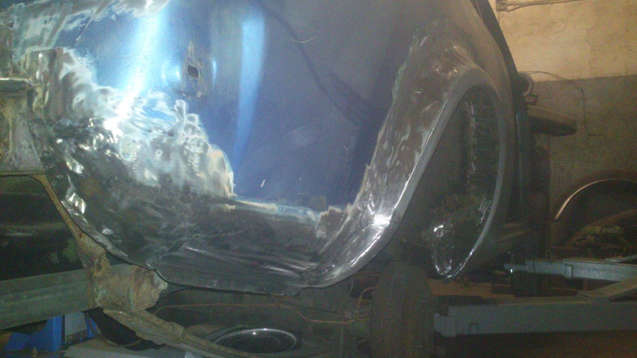

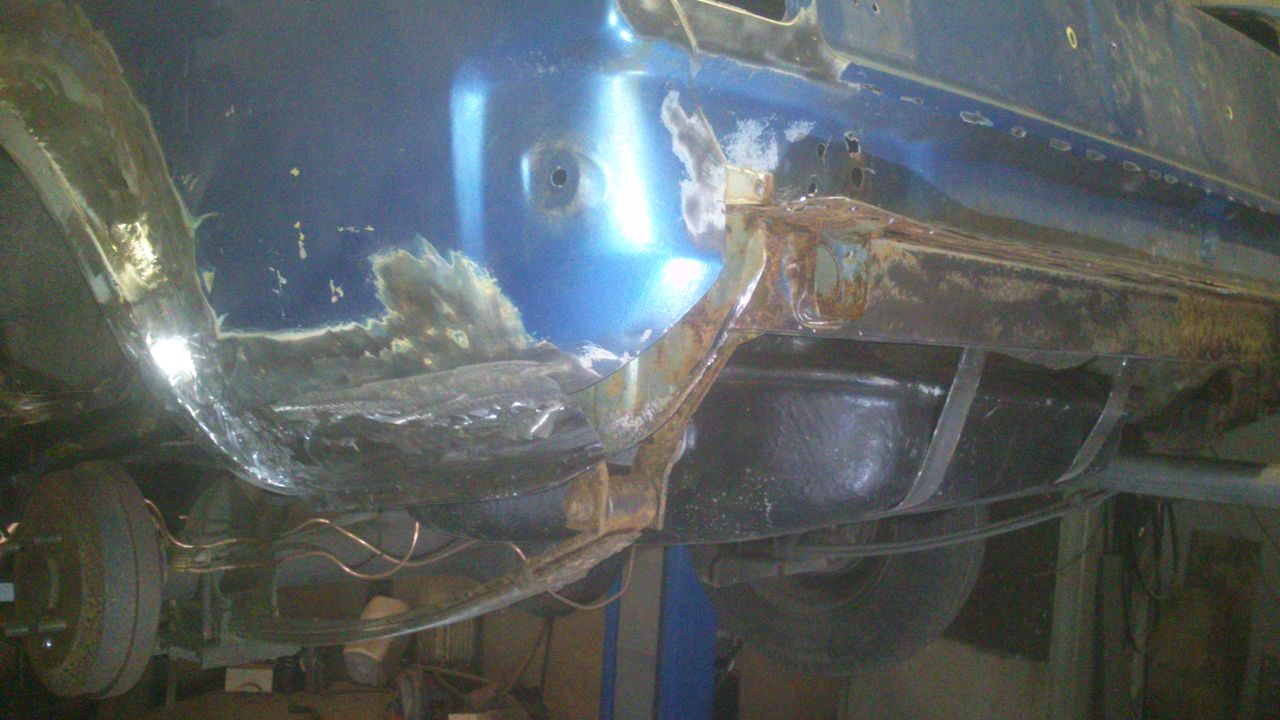

Lõpetatud sai vasak tagumine nurk(tiiva ots ja mingi väike talajupp). Seejärel kogu kole teisele poole autot ja sama asi otsast peale. Nüüd tiivakaar kinni punktitud. Tiiva esimene nurk puhtaks lõigatud ning kõik sisemised ja välimised kihid värskendatud. Korra kiilus tiivakaarega juhe kokku, siis tegin vahelduseks pagasnikule uue tihendiserva(originaal lahkus koos tihendiga Big Grin). See ka kinni punktitud ja ootab keevitamist. Mõned hullemad kohad parandan veel ära seda tihendiserva külgedelt. Klaasi poolse osa teeb kunagi hiljem kui klaas eest ära on.
Lõpetuseks sai tühjaks roogitud ka tagatiiva tagumine nurk. Siis sai tänaseks jaks otsa. Puhastasin niipalju kui mahtus ja ulatas igasugu sodist ka sealt seest ära ja tegin roostesurmaga kokku. Las seisab öö.

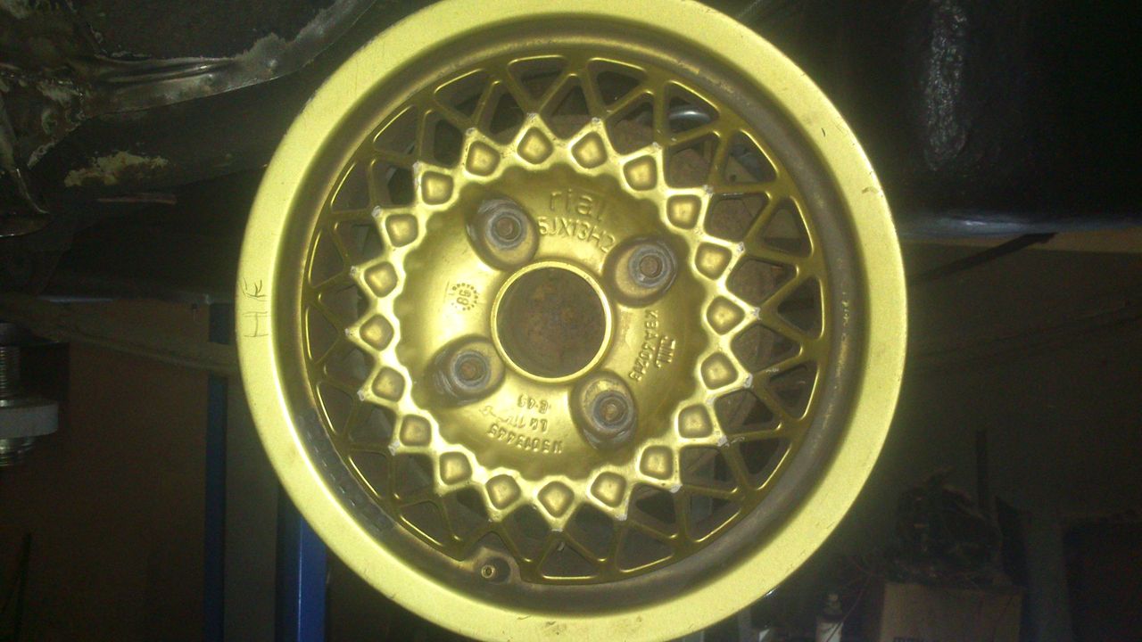

Ja no korra pidin alla panema ka soetatud kuldsed võluveljed. Riali kvaliteetne toode Toungue  5x13 mõõdus.
Offset küll valeotsa veo oma aga nende välimus korvab kõik flantsi soetamisega kaasnevad vaevad.

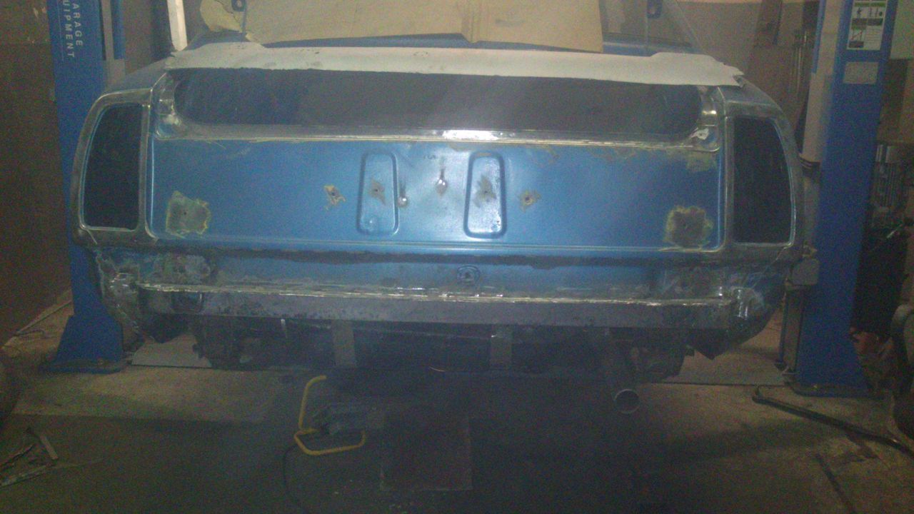

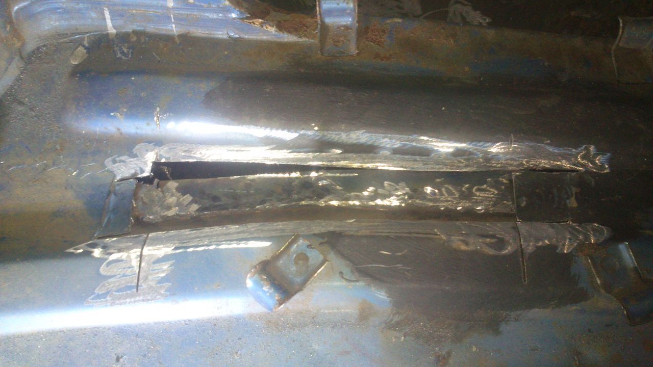

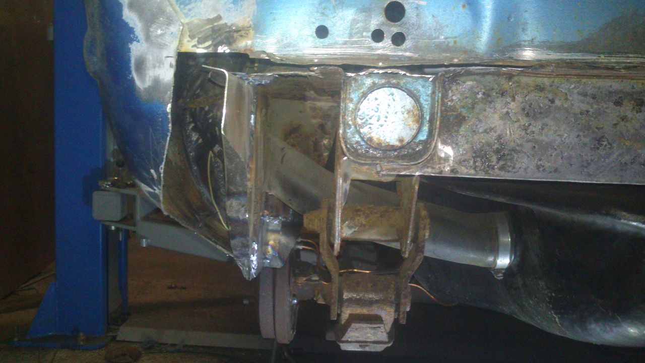

Tagaosaga siis peaaegu ühelpool. Puudu veel tagumine põll. Aga kuna see on olematuks ussitanud siis vist ei jõua hetkel hakata sellega tegelema. Ehk siis stange all laiutab tühjus. Aga ega liigne kaal ongi sportlikule autole saatanast Toungue

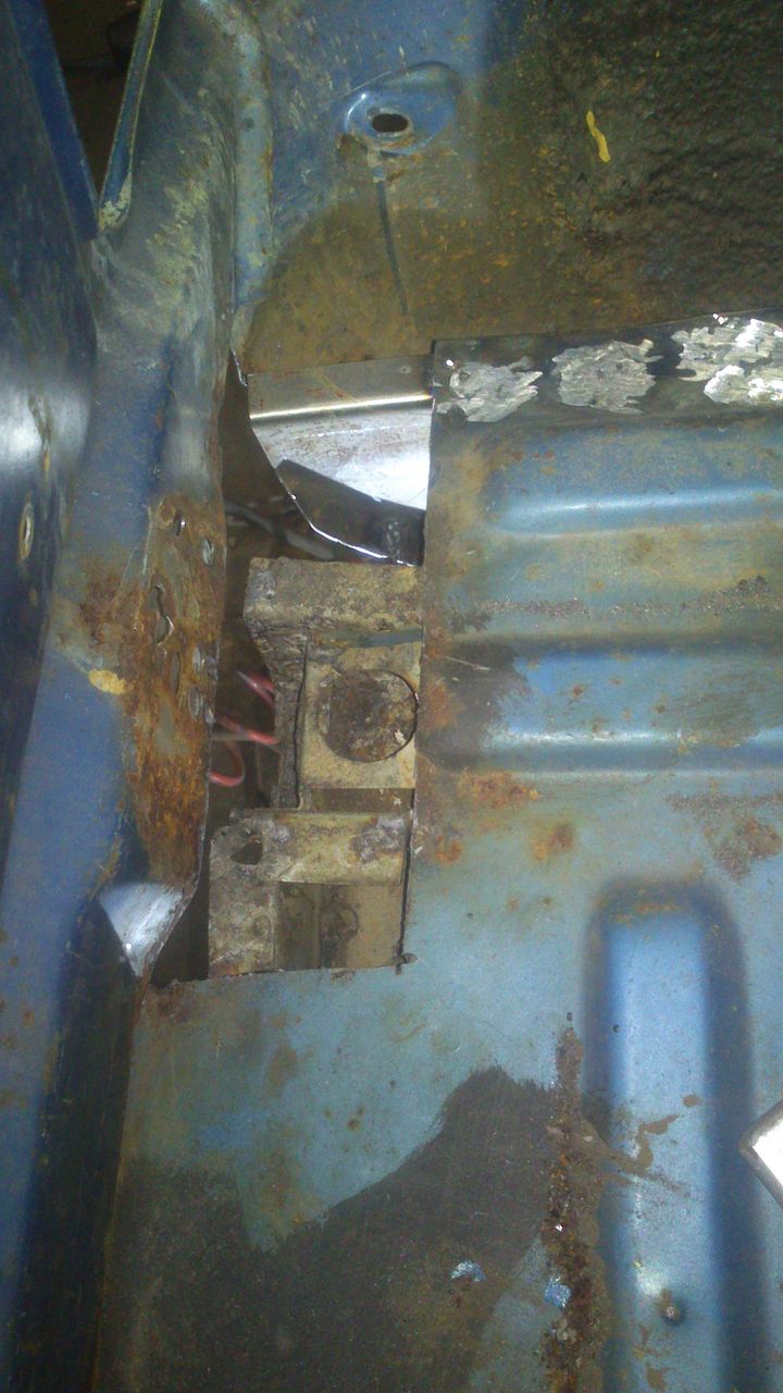

Täna said siis tagumised koopad seest keevitatud, tagatiiva tagumine ots valmis, tiiva äär kinni lastud, pagassi põhjas mõned augud lapitud ning tagapaneeli hoidvad talajupid paikka pandud. Peale talajuppide paigaldust ja luugi proovimist lasin ka tihendiserva kinni.
Nüüd peab siis mõlemal esilanzekal paar pisikest auku ära lappima ja siis juhipoolse lanzeka otsa uue tegema(aku alune). Siis võiks juba värvipüssiga ligi tormata.

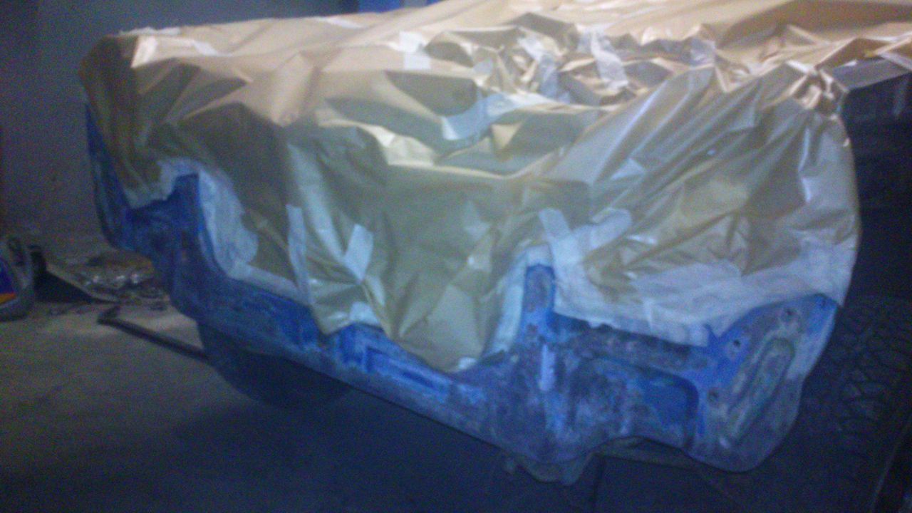

Täna sai siis maalri töödega algust tehtud.
#52

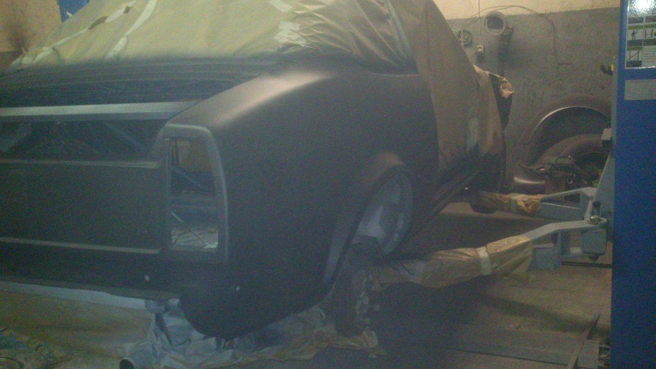

Ja sai parajalt paks kiht täitekrunti peale tuisatud.
Kuna tegu sellise säästuprojektiga siis sattus näppu must täitekrunt. Kui see ära kuivab siis saab peenema paberiga üle käia ning varvi peale lasta.

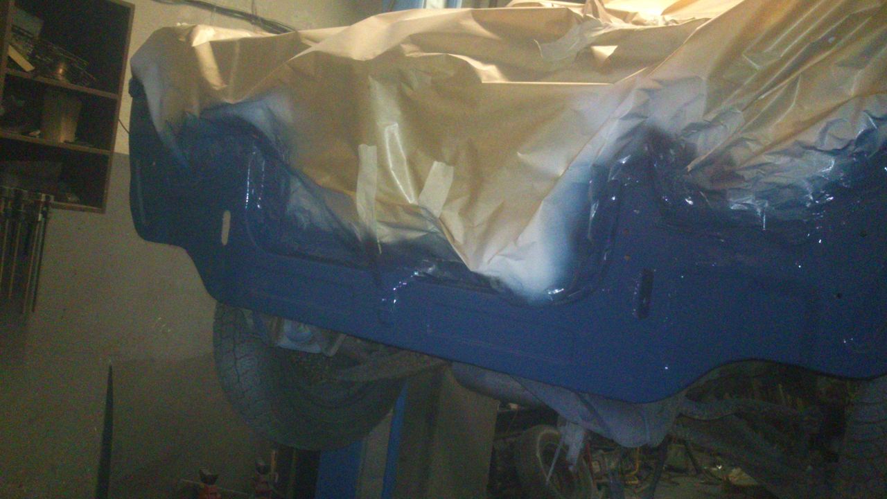

Ja nagu sipsti värvitud.
Pildid tulevad siis kui ruumis piisavalt jälle näha on võimalik Big Grin
Loomulikult enne kere värvimist meenusid ka uksed. Ega muud üle jäänud kui lasin kettaga puhtamaks ning liivakaga üle. Õnneks oli EPO krunti järgi natuke ja sain selle värvile alla lasta.
Ja et tolmu ning sodi ikka rohkem lendaks otsustasin peale värvimist lisakütteks sisse keerata ka ühe 10Kw puhuri mis põrandal oli. Õnneks oli sinna sisse mõne nädala jooksul piisavalt tolmu kogunenud,et see nüüd rõõmsa pahvakuga põrandal olnud värskete uste peale puhuda.

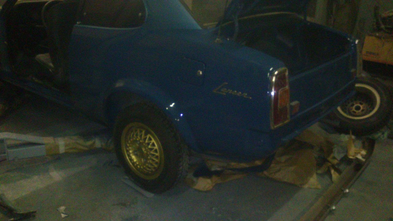

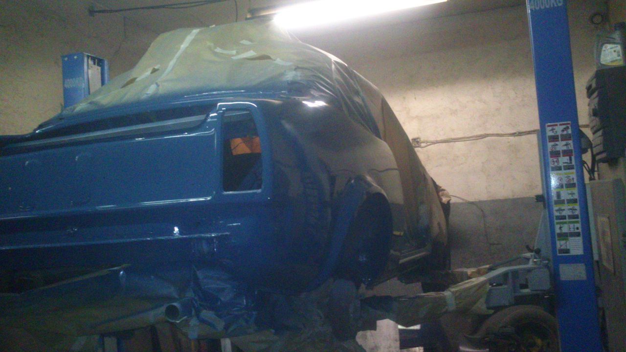

Nii, peale väikest uinakut siis pildimaterjali ka.
Auto saab olema siis hetkel kolme erinevat sinist tooni. Katus ja tagaakna postid algupärane helesinine metallik. Esi ja tagaluuk ning esitiivad natuke tumedamad kui algupärane värv ja tagatiivad ning uksed siis oluliselt tumedam kui algupärane. Aga noh kõik on ju sinine, nii kui passis kirjas on Big Grin
Põhjus lihtsalt selles,et esialgu oli plaan värvida vaid luugid ja esitiivad ning tagatiibadele mingit spraid peale tuisata. Seega võtsin värvi vaid nende detailide tarbeks. Kuna mul toon polnud teab mis tähtis siis tehti värv nii öelda kundele valesti läinud sinisest ümber. Toonides seda natuke mulle sobivamaks. Siis aga selgus,et vaja veel ka tagatiibade ja uste jaoks värvi. Probleem aga selles,et värvi nõu kaanel oli kirjas lihtsalt "sinine" Big Grin
Ja kuna mul polnud aega mustamäele sõitta ning bensuluuki värvifoorumisse viia, tehti värv enam vähem mälu järgi.
Seda muidugi minu tungival nõudmisel. Sest asjaga oli kiire. Nu sai natuke tumedam kui enne.

Kindlustuse valitud töökoda ütleks selle peale,et see on täitsa normaalne tooni erinevus. Lubatud piirides. Mis sa vanast pleekind värvist ikka tahta oskad Big Grin
Aga sai siis kuldsetele võluvelgedele rajud 155/80/13 naelikud peale pandud.
Mõned jubinad ka külge keeratud.
