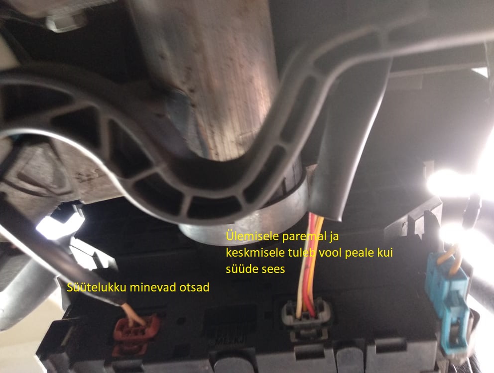

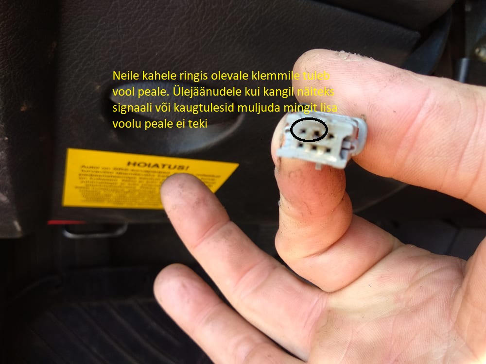

Sai indikaatoriga roolisamba pistikut katsetatud. Samba taha läheb kolm pistikut. Üks pruun süütelukku(immo), keskel hall kuhu tuleb kahele klemmile vool peale. Viis juhet kokku. Ja ääres jälle mingi sinine pistik kahe juhtmega.
Vool tuleb peale ainult hallile pistikule ülemisele kahele klemmile. Pildilt näha.
Peaks ju mingi lisa vool kuskile klemmile tekkima kui näiteks kojamehed töötavad või signaal. kaugtuled jne.... Aga ei midagi. Sai katsetatud kõrval teise masina pealt ka indikaatoriga. Seal sama teema. Voolud tulevad peale samuti ainult kahele klemmile.
Pärast jäin mõtlema, et kas äkki jälle on see üks see masin kus voolu juhitakse äkki läbi miinuse hoopis? Pm-liselt kui akult pluss juhe otse anda kuhugi klemmi taha, et kas tekib äkki midagi juurde või põleb äkki täitsa maha midagi?
 Signaali pasuna klemme mõõtsin ka indikaatoriga. Kui teine ots oli aku + klemmi peal, siis ükskõik kumma klemmi peale indikaatori panin süttis ikka indikaatori tuli.

Ma veits googeldasin, et mis kuri loom see Com2000 ikkagi on ja tundub, et see ongi see kogu roolitagune kupatus, mille küljes ka kõik need kangid on. Ja mulle endale tundub, et seal see viga võibki olla, sest sul on ikkagi probleemid nii ühel kui ka teisel pool oleva kangiga, samuti signaaliga, millele läbi roolilindi tõenäoliselt signaal sealtsamast moodulist tuleb.
