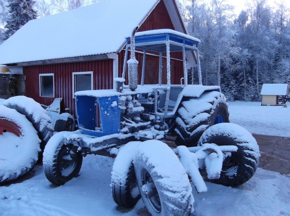

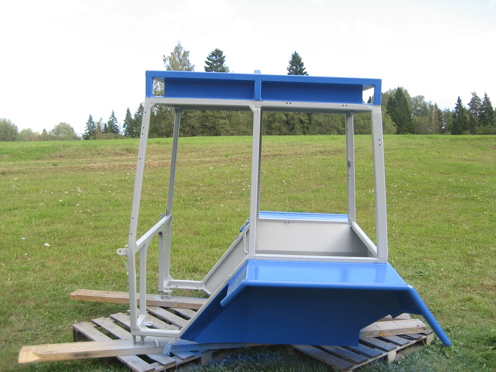

Vaadates poritiibade ja kabiini keevitust, siis arvatavasti tuleb sellest allveelaev.
Aga metsas peabki kõik korralikult oma kohal püsima. Kadedaks teeb pisut, et endal pole aega oma traktorilaadset isendit edasi ehitada.

Kas tagarehvidel need läbilõiked annast õigustavad ka nt lume peal?

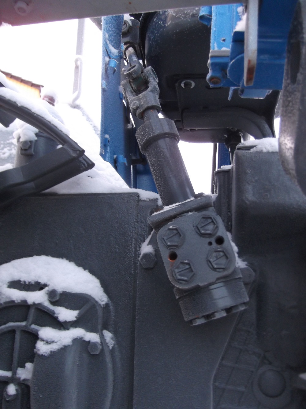

Roolikarbiga pole probleeme, tuli dosaatorpump ehk siis täishüdrauliline rool
