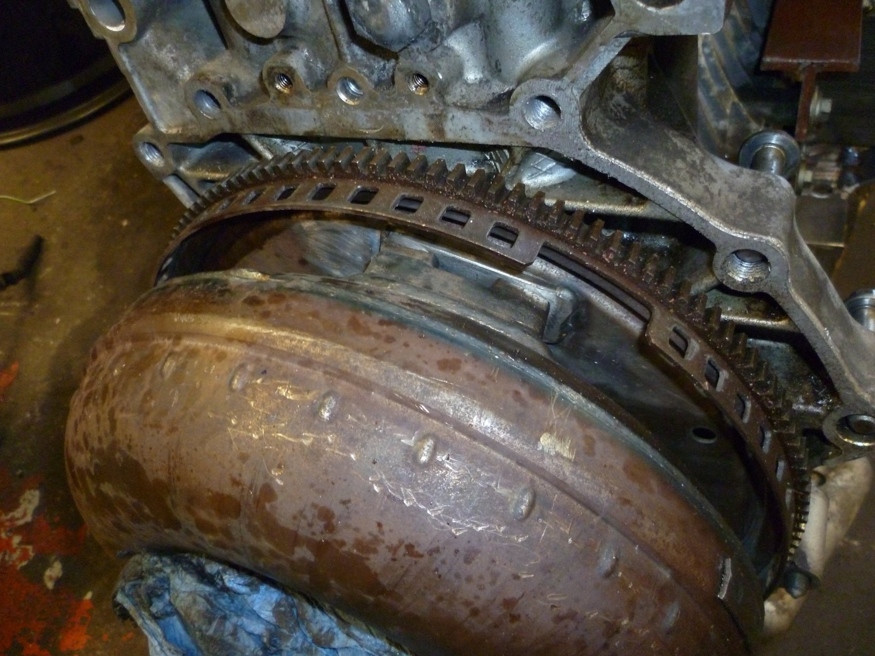

Moto ja kasti ühendamine...

Erinevate autode mootorite ja käigukastide sobitamine on lukksepatööde kõrgem pilotaaž, minu kummardus!

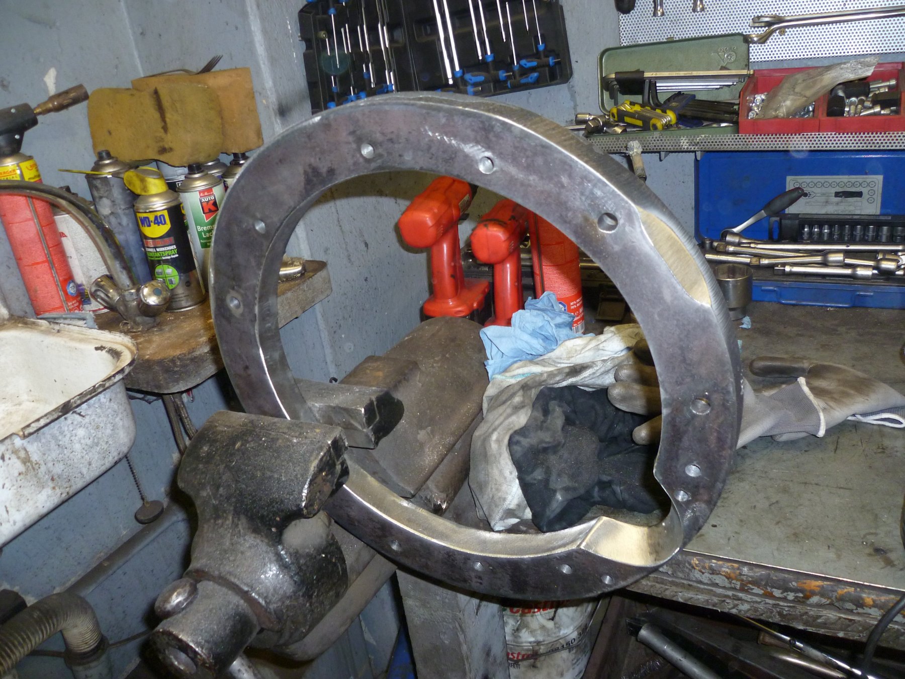

Sai möned päevad mängitud , esimese katsega tegin vaheplaadi 5mm liiga paksu
pidin viima freesia juurde.Köige suurem töö oli turbiini tsentrisse saamine...
