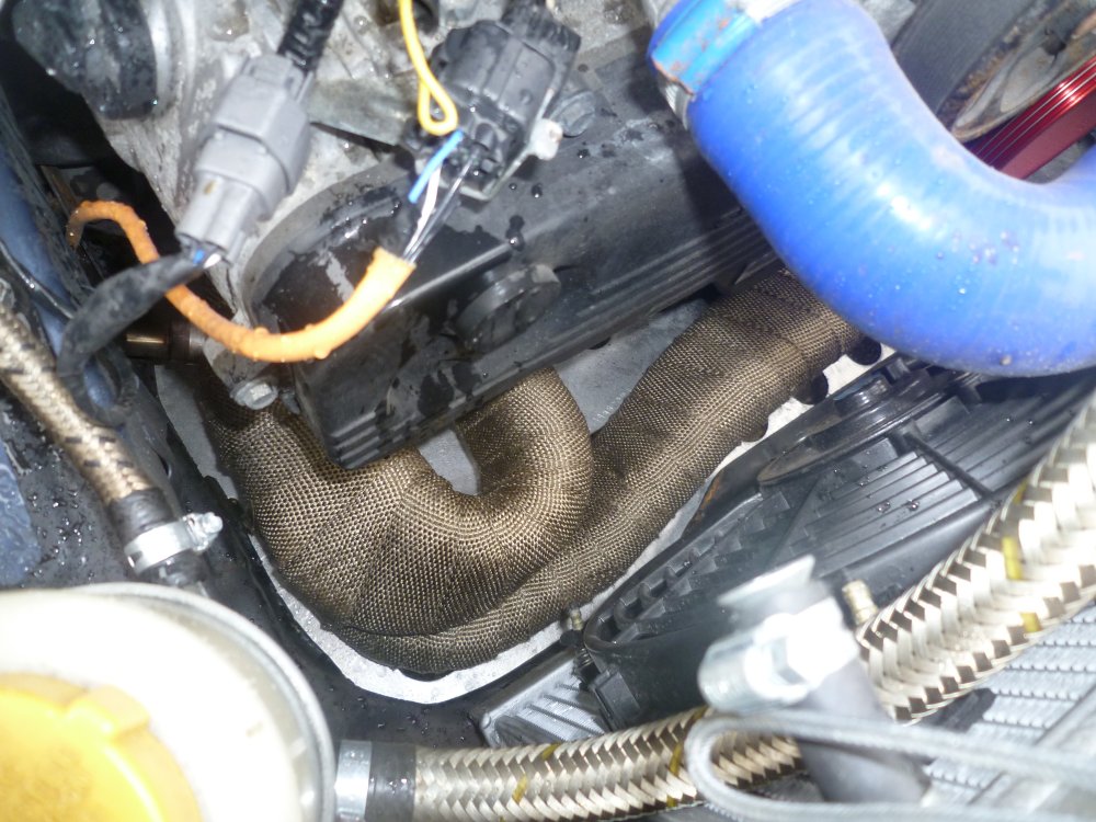

Pikalt vaikitud ,oma ette plaani peetud Sai tellitud USA st M90 Eaton kompressor
Täna uudistasin pool tundi kapoti no enne peab asi kohale tulema uue sisselaske
peab ilmselt ise tegema alumiiniumist tegemist ei öle vähe aga selles ongi asja
möte kui oleks lihtne siis poleksi enam huvitav......

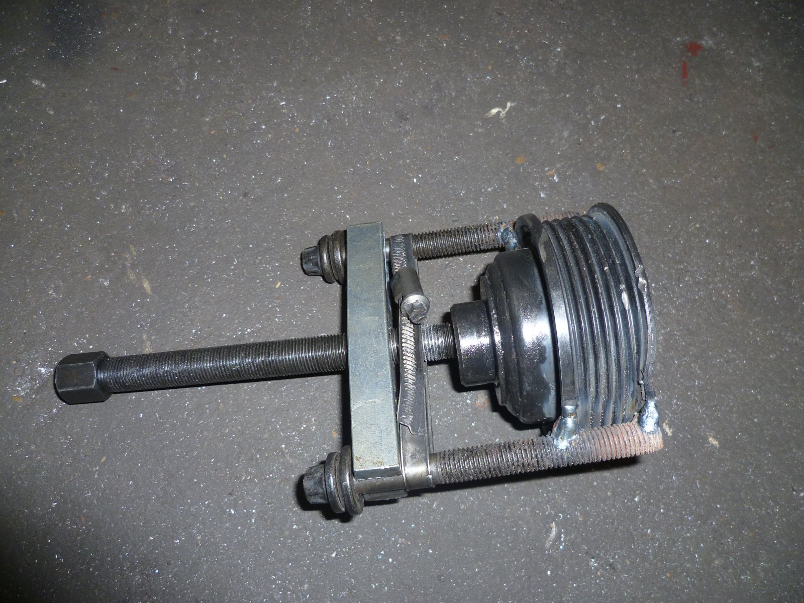

Asja teen ümber hammas rihma peale Audi 2,5 -1,9 tdi juppidega nende ülekannetega
teeb kompressor ca 21000rpm kui väntvöllil 6600rpm...Hammasrihma peale lähen
selleks et roolivöimu pump tahab libiseda olenmata rihma pingutusest Probleem algas
sellest et sai paigaldatud vale rooli karp 1gen STI originaal oli puru..................
Kompressori rihma ratta maha saamiseks tuli vaeva näha järgmisena köik rihma rattad
maha ja treiali juurde Septembri keskpaiku peaks köik vajalik kraam koos olema
köige suurem üritus on sisselase alu keevitus önneks oskan ise.........................
