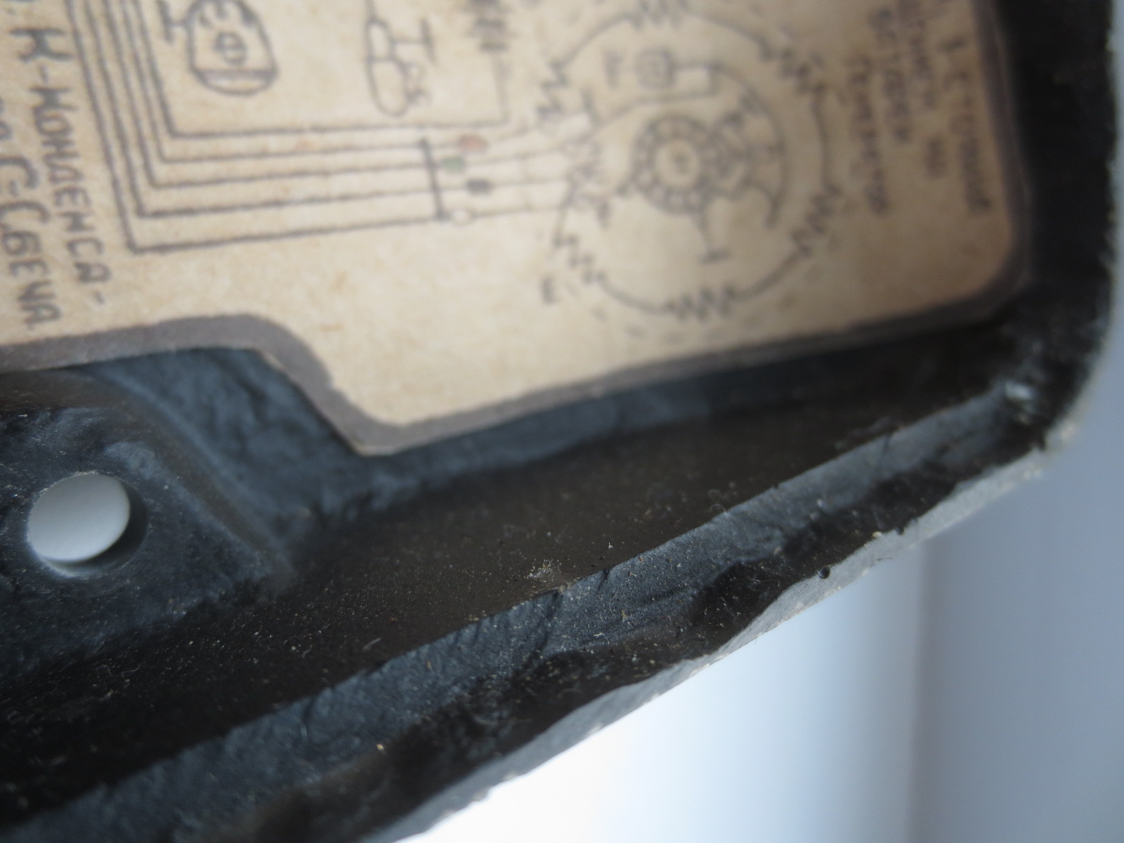

Karp väidetavalt toodetud aastal 1956, sama on kirjas ka karbi tagaküljel. Minul on aga küsimus selle kaane kohta: on see samuti pärit aastast 1956 või hilisem replika? Pööran tähelepanu kaane pinnal olevatele pooridele ja sisekülje servadele mis on justkui freesitud. Ka tundub teine hästi kerge, nagu vahtplast. Oskab keegi hinnangut anda mis loom see on?

Pole küll spetsialist, aga see kaane siseserv on paras porr. Tehase töö see vaevalt on. Isegi nõukaajal oil töö korralikum. Silt tundub ka replica.
3d print või valatud äkki? Kuigi 3d prindi jaoks tundub väga porno.

Esikaanel oleva logo taust nagu viitaks väga kehvale 3D-prindile (iseloomulikud jutid), samuti kerge ja poorne materjal. Tundub, et seda kaant on kõvasti nühitud eesmärgiga anda talle "õigem" välimus. Aga ei mõista, kuidas siseserv nii kehv saab olla. Minu jaoks on tegu replikaga ja veel väga kehvaga.
Juba poorne ja ebaühtlane pind näitab ära, et õige asi see pole.

Tegu on küll DKW kraamiga, aga esimene kaas lingil on kehva (klaasfiibrist) koopia, edasi juba tipptasemel replikad.

Kui tegu oleks originaalkorras varajase IŽ-350 musta karbiga, siis ei nimetaks ma seda altminemiseks. Hetkel ongi küsimärgi all selle autentsus ja raha on endiselt turvaliselt OSTA.EE käes kinni.

Ka karp on hiljem ümber tehtud (viisnurk on hiljem lisatud), aga loeme selle siiski mööndusi tehes õigeks.
Kammaijaa käib karbi kaane (samuti karbi juurde kuuluv osa) ümber. Mina väidan, et see pole tehtud aastal 1956 nagu kirjelduses väidetud, ehk siis ese ei vasta kirjeldusele. Mind paeluski selle oksjoni puhul rohkem see kaas kuna tean, et viisnurgaga "asi" on vanem, väärtuslikum, haruldasem. Hetkel jääb mulje nagu seda karpi oleks üpris labaste võtetega üritatud väärtuslikumaks teha, ehk siis nagu ksf! Illimar mainis: "Tundub, et seda kaant on kõvasti nühitud eesmärgiga anda talle "õigem" välimus". Ja ma ei ole nõus koopia (juhul kui see kaas on koopia) eest 121€ maksma.
