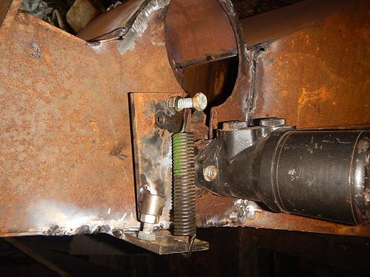

piiraja olemas ja vedrud kah küljes ja vedrud tulid vanast pesumasiinast.pumba kinnitusplaat kah olemas ja ka vastasplaat millega kinnitub laagripukile ja sellise junniga läheb pump võllile kuna need lihtsalt vedelesid jalus.homme saab kokku keevitada,hakkurile äkki rattad alla siis hea liigutada ja saab juba vana kolu maha ja proovida uuega ristata.ka pumba kinnitust vaja veel mõelda läbi ja aretada.

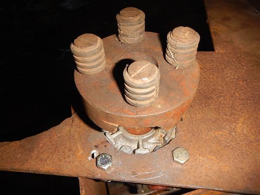

see rihmaseib.laagripukk koos täiega mingi niidumasina pealt pärit.treial istutas selle võllipikenduse orginaal võllile otsa.

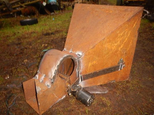

pump küljes,ka kolu küljes ja etteveo rull ka kokku keevitatud lõpuni.kolule tuleb torust tugevdus ümber teha.jagaja paika kuhugi ja hakata leiutama turvavärki,et kui hakkab ennast juba sisse vedama siis lähed hoova vastu ja seiskab etteveo ja teine asend sülitab tagasi.
