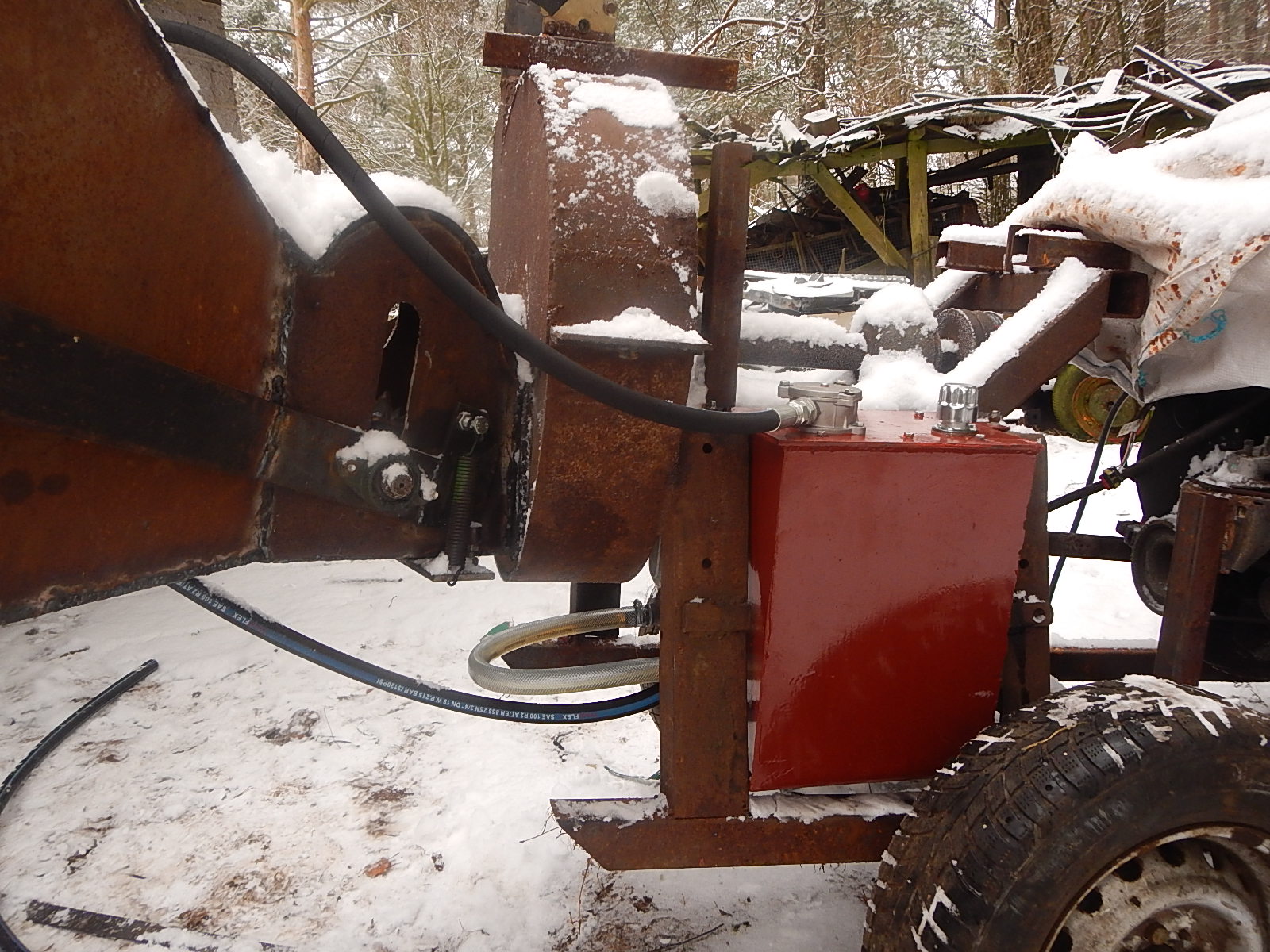

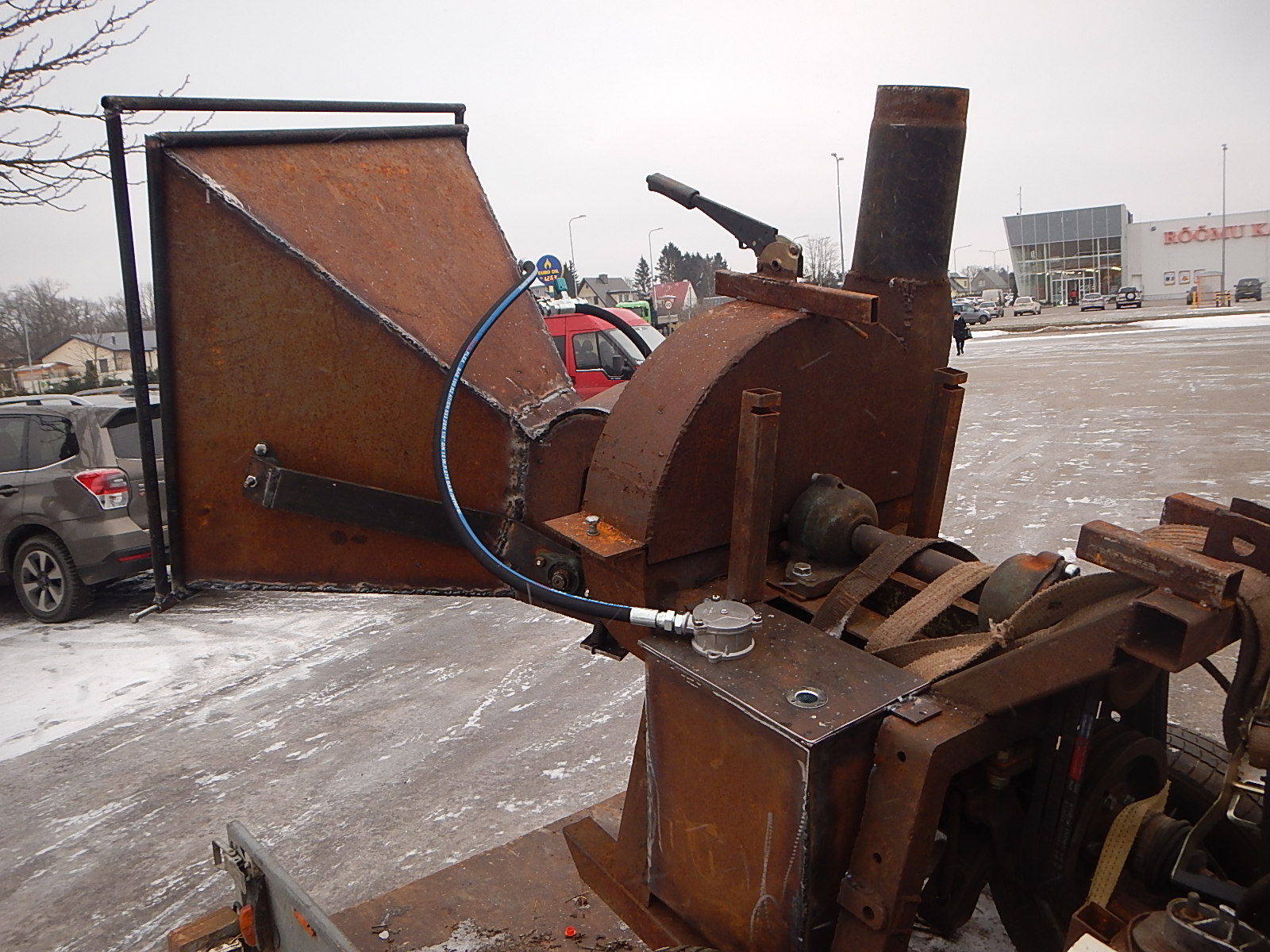

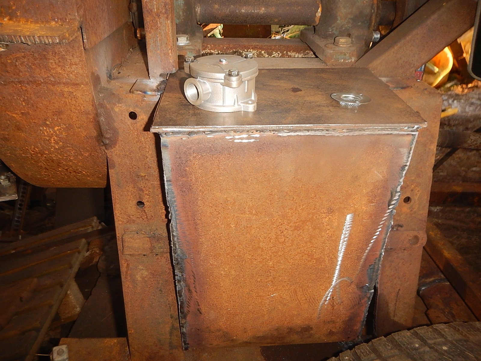

nv sai paak ka peaaegu valmis tehtud.kaane kinnitusavad puurida ja keermed veel keerata ja värvida siis paak valmis,maht 400x300x200 ehk ca 20L.voolikud sain ka täna kätte ja nv äkki saame testida,enne vaja veel paagist pumpa pealevool aretada.
kui kedagi peaks see kässari kang huvitama siis sellega regullin mootori pöördeid,gaasitross läheb sinna külge Big Grin tahokalt hea vaadata mis tuurid peal.

paak sai ka lõpuni valmis ja läks peale ja õli ka sisse,kupatus ühendatud ja kettast käsitsi keerates imeb pump õli sisse ja ka mootor teosammul pöörleb mm haaval.kuna pump peab rihmaeibiga võllil üles alla liikuma rihmasi pingutades siis tundus kõige mõistlikum selline u voolikust teha.homme ülehhomme katsun ka ära testida.

Ennustan, et sellise õli pumbale pealetuleku vooliku lutsib soojalt kokku.

Tere
Täpselt sama voolik oli minul puulõhkuja pumbal. Voolik oli praktiliselt sirgelt ja tõmbas siis ka vooliku lurinal kokku.
#29
voolik on liiga väikese läbimõõduga, kui nüüd vaadata surve voolikut, siis pealevoolu voolik peab olema 2x jämedam kuna sealt peab suutma vaba vooluna samapalju õli ette tulla kui teisest voolikust surve all eest ära läheb...

(20-01-2018, 21:19 PM)maisalup Kirjutas:  voolik on liiga väikese läbimõõduga, kui nüüd vaadata surve voolikut, siis pealevoolu voolik peab olema 2x jämedam kuna sealt peab suutma vaba vooluna samapalju õli ette tulla kui teisest voolikust surve all eest ära läheb...

#31

Seda küll, kuid need vahe junnid sisendflantsi küljes vähendavad läbivoolu veelgi ja paindekoht voolikul on üpris õhuke. Kas flantsi ei saanud 90kraadi keerata ka voolik oleks läinud otse selle terava nurgaga toru külge? Mida paremini peale voolab seda suurem on pumba suutlikkus, kindlasti imeks see pump ka midagi läbi 1/4 toru omale peale.

(21-01-2018, 14:16 PM)maisalup Kirjutas:

tegelikult on imipool jämedam kui survepool,survepool seest 20mm ja imipool 3/4 tolli seest mis ca 25 mm.jagaja ja mootori liited ja voolikud on 1/2 tolli,pump ise oluliselt jämedam.kui tõmbab lössi siis läheb asemele hüdrovoolik ja asi aamen.

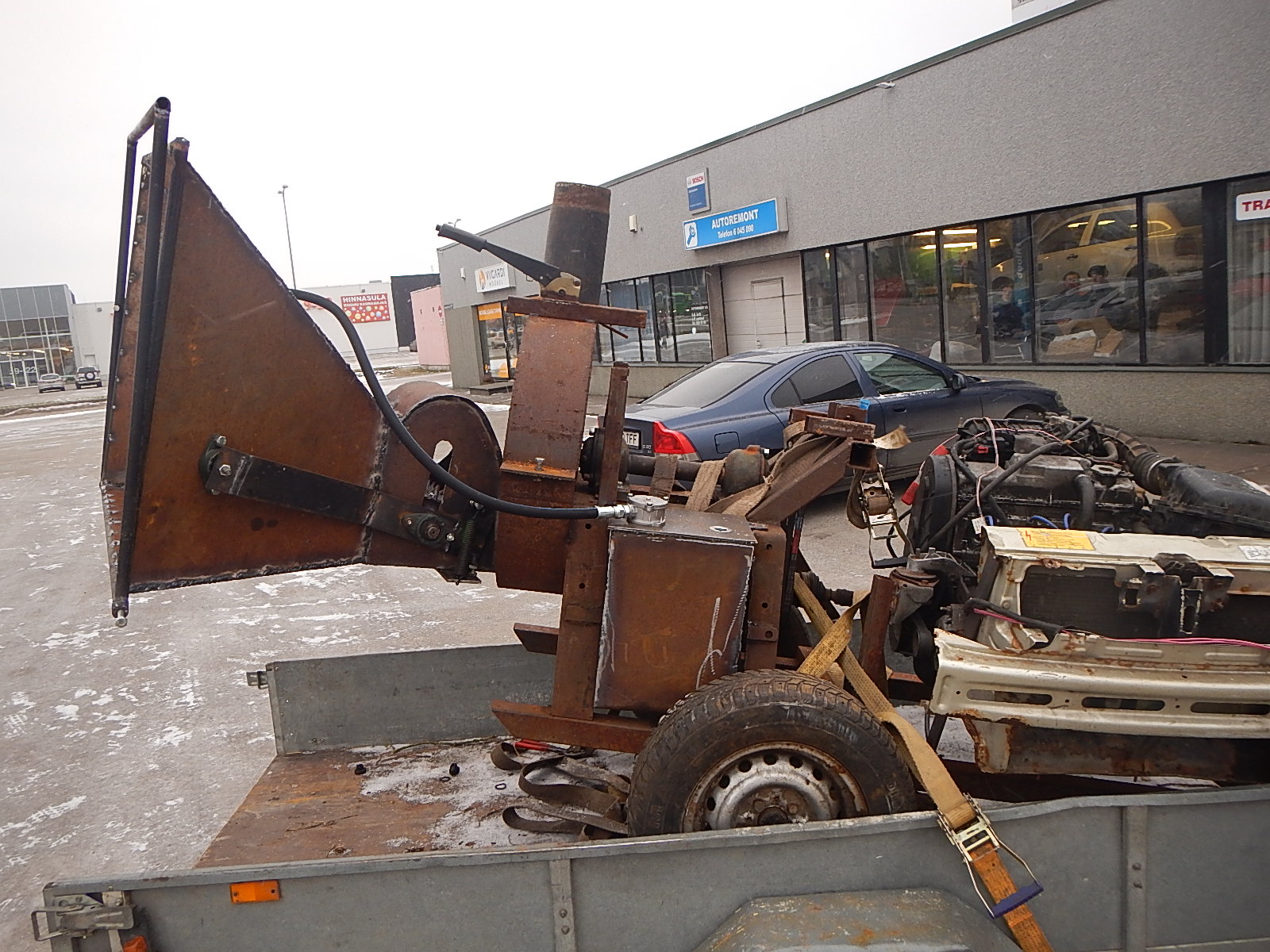

hetkel väike tagasilöök t-25 paja ja hakkuri vahele vaja käigukasti,et pöörlemissuunda muuta.olemas 5 kast ,aga kardaaniflants väga kindlas kohas ja aasukohta ei suuda tuvastada,kunagi oli ka 53,mootorii müüsin maha ja käigukasti saatust ei mäleta ja pole ka kusagil jalgu jäänud ja kardan,et lammutasin laiali lolli peaga ja läks kaalule.on ka mitu uaz kasti,aga kas panevad valule vastu?sõiduauto kast pani iseenesest.pean veel akuandist uurima,et müüvad äkki.
