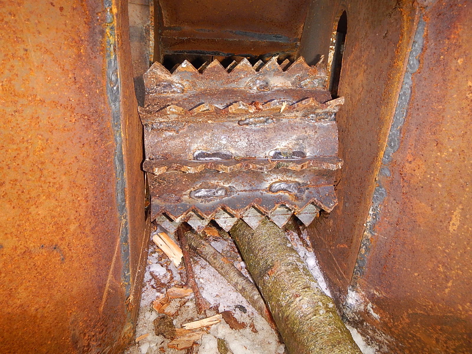

vaikselt proovin ka ettevedu ja väike probleem tekkinud.nimelt kui kaigas ühest servast sisse läheb siis rull kisub viltu ja külgedel vasta korpust kinni.ise olen mõelnud hoobadelt mõlemilt poolt peale postid viia ja jäigalt fikseerida,nii eaks vast paraleelselt rull liikuma hakkama?
#42
Mus-maxi hakkuril on korpuse äärtes laagrid ja sisseveorulli raam nende vahel, see ei lase rullil kahele poole vastu korpust minna. kui vaja võin homme pilti teha
#43
(15-02-2018, 20:36 PM)maniakk Kirjutas:  Mus-maxi hakkuril on korpuse äärtes laagrid ja sisseveorulli raam nende  vahel, see ei lase rullil kahele poole vastu korpust minna. kui vaja võin homme pilti teha
poleks paha jah.kiiruga tegin miski käkk raami peale ja läks paremaks küll.

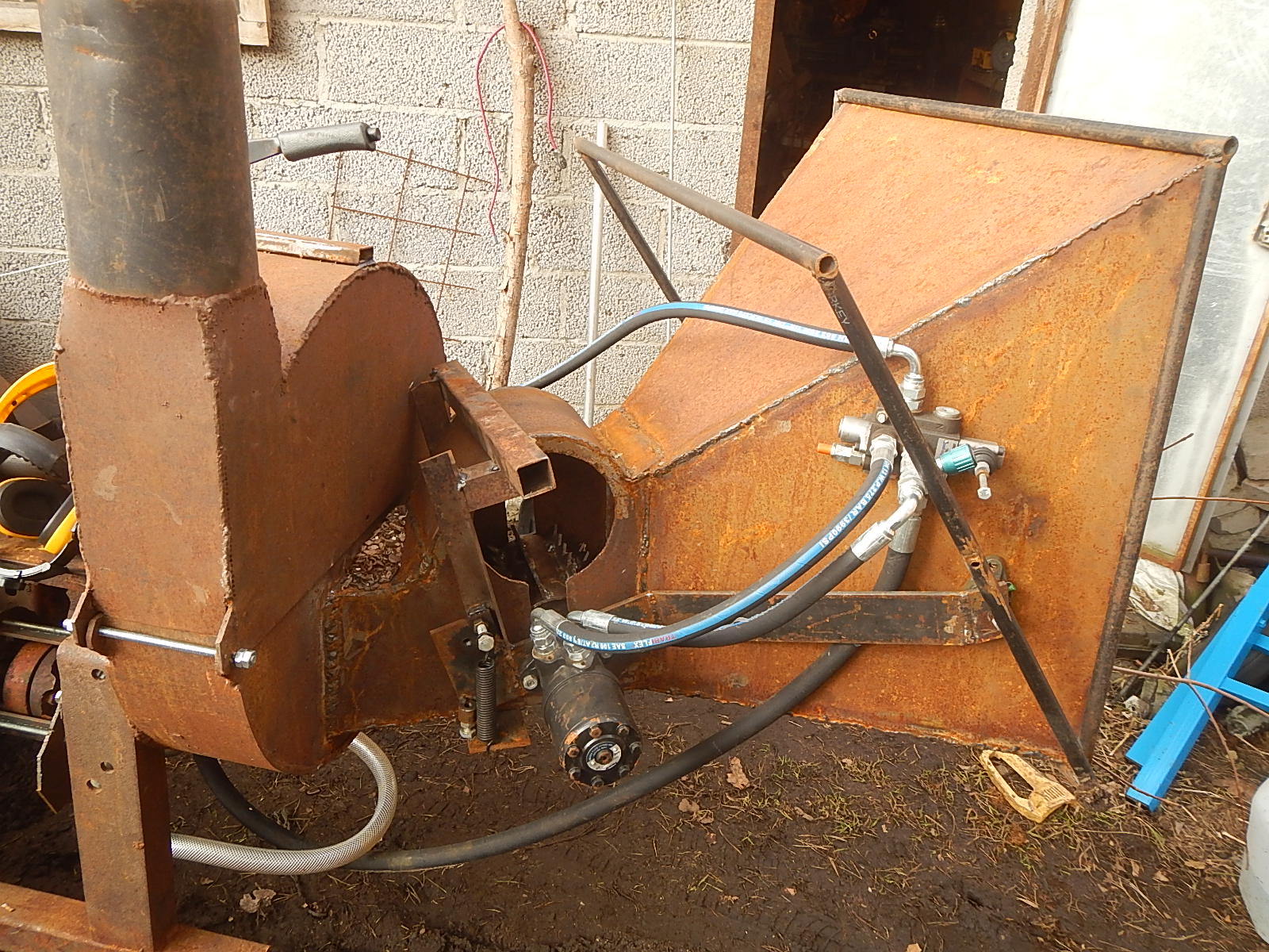

täna siis lõpuks sai hakkuri peale modifitseerimist tööle ja pillub kraami kenasti kolust ka lõpuks välja.vahepeal sai ka katsetatud,aga joonkiirus madal ja ummista korpuse ära ja välja ei pildunud midagi.ikka inimese tunne peal kui 6 m pika ja 7-8 cm jämeda vahtra otsa rulli vahele lükkad ja siis hoiad väikest kotti toru all ja vaatad kuidas kraam ise sisse roomab,kott täis siis jagajast seisma ettevedu ja kott tuhjaks.
#45
nii hakkur juba valmis mõnda aega ja sai nadal paar tagasi õue aetud.kümmekond paasast pügatud ja hekist jämedamad allavajunud oksad ka maha ja paar suuremat vahert ja oligi kena hunnik oksi õuel,vahtrad pooleks ja alul latv läbi ja siis tüükas ladva pool ees sisse ja pildil olevad ca 10 cm jämmud jätsin järgi,muu õgis kenasti ära ja toru ots otse hoidla avast sisse ja olemas.see aasa tuleb veel kottidega jämada.siis tuleb võsa vedamiseks käru teha,käruga niisamuti hoidla ette ja siis otse masinasse ja sülitab hoidlasse,hunnik labidaga laiali ja olemas,elu lill.kolu ots tuleb ka pisut ümber tuunida,praegu tehtud kotti laskmiseks,hoidlasse lastes ülitab hunniku otse ava ette,kuju teiseks ja sülitab kaugemale.käima läheb täku juhtmetega sõiduautolt või täis aku kõrvale ja sealt juhtmetega.igati rahul tulemusega.kerge ka kõigele lisaks,siledal maal lükkab tõmbab üksinda,aga pinnael nagu pildil näha siis teine keerab teisel pool rattast ja läheb ludinal.kaal peaks 600 kg alla jääma.
väike pambus sattus ka sisse.ehitamisel rehkendasin suure 150mm rihmaseibiga,aga kurjamil jäi joonkiirus madalaks ja ei loopind välja,nüüd 125mm seib ja sellega langes nõksa etteveo kiirus,kiiruse tõstmiseks tuleb ilmselt 3 seerja pump peale installida äkki 39cm3/min,suure seibiga tegi mõnusalt jämeda hakke,praegu peenem.
