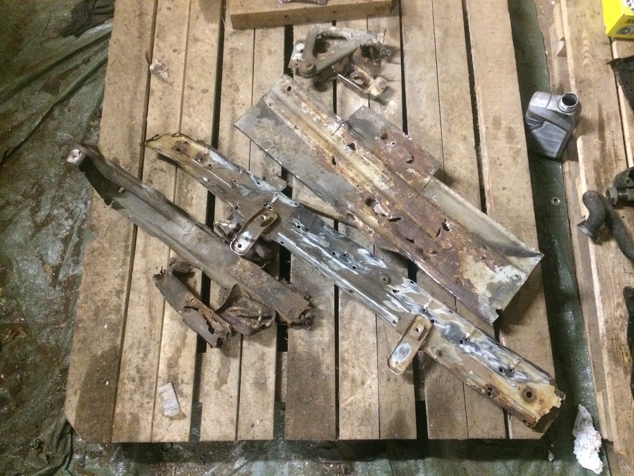

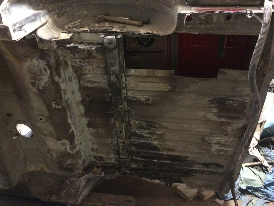

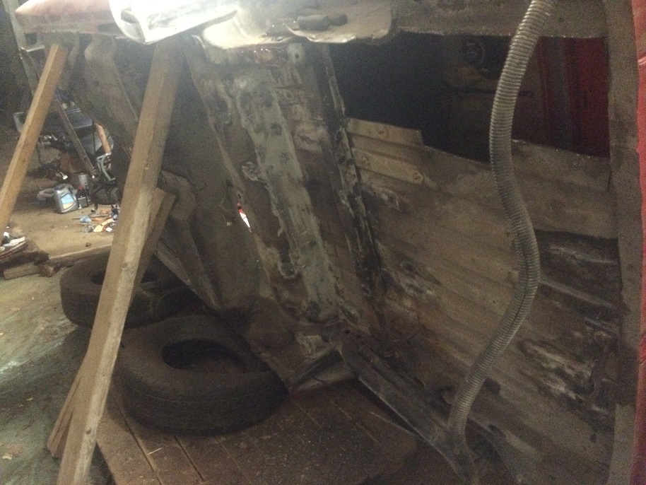

Siin siis natuke pilte keretöödest

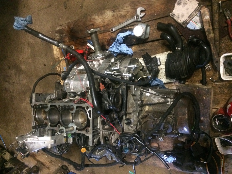

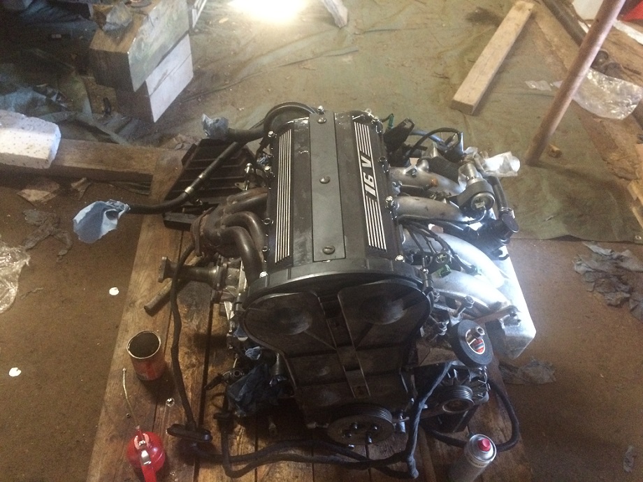

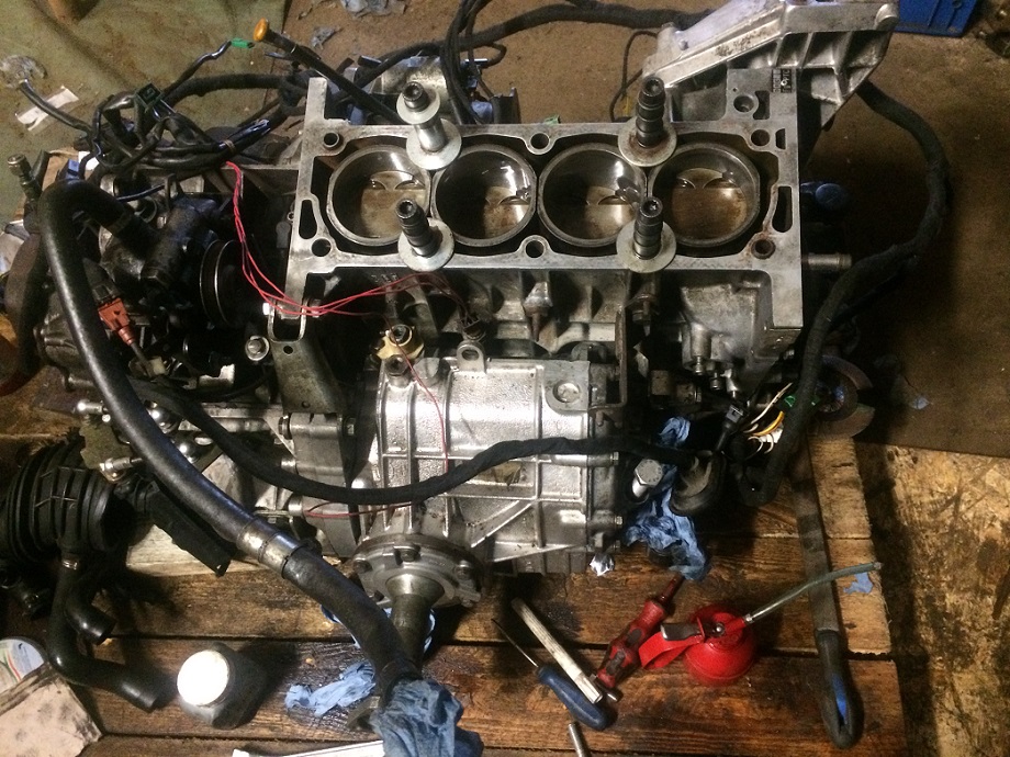

Siin siis mõned pildid mootorist.

mnjaa - oskab tegelikult mõlemast otsast päris hästi ussitada...
tagaotsas asendamist vajav plekk oli ilmselt summuti kohal? Tuttav teema isegi kõigest 15a vana Saabi pealt - väikest roostetäppi torkides võib leida kaks "kandvat" värvikihti ning nende vahel oleva pulbrilise oksiidi Wink
pagasiruumi põhi on päris kõrgel ja ilma varurattasüviseta - kas ja kus see käib?

Varuratas käib tal pagassi põhja alla. Eks need Prantslased ikka natuke omamoodi ole.

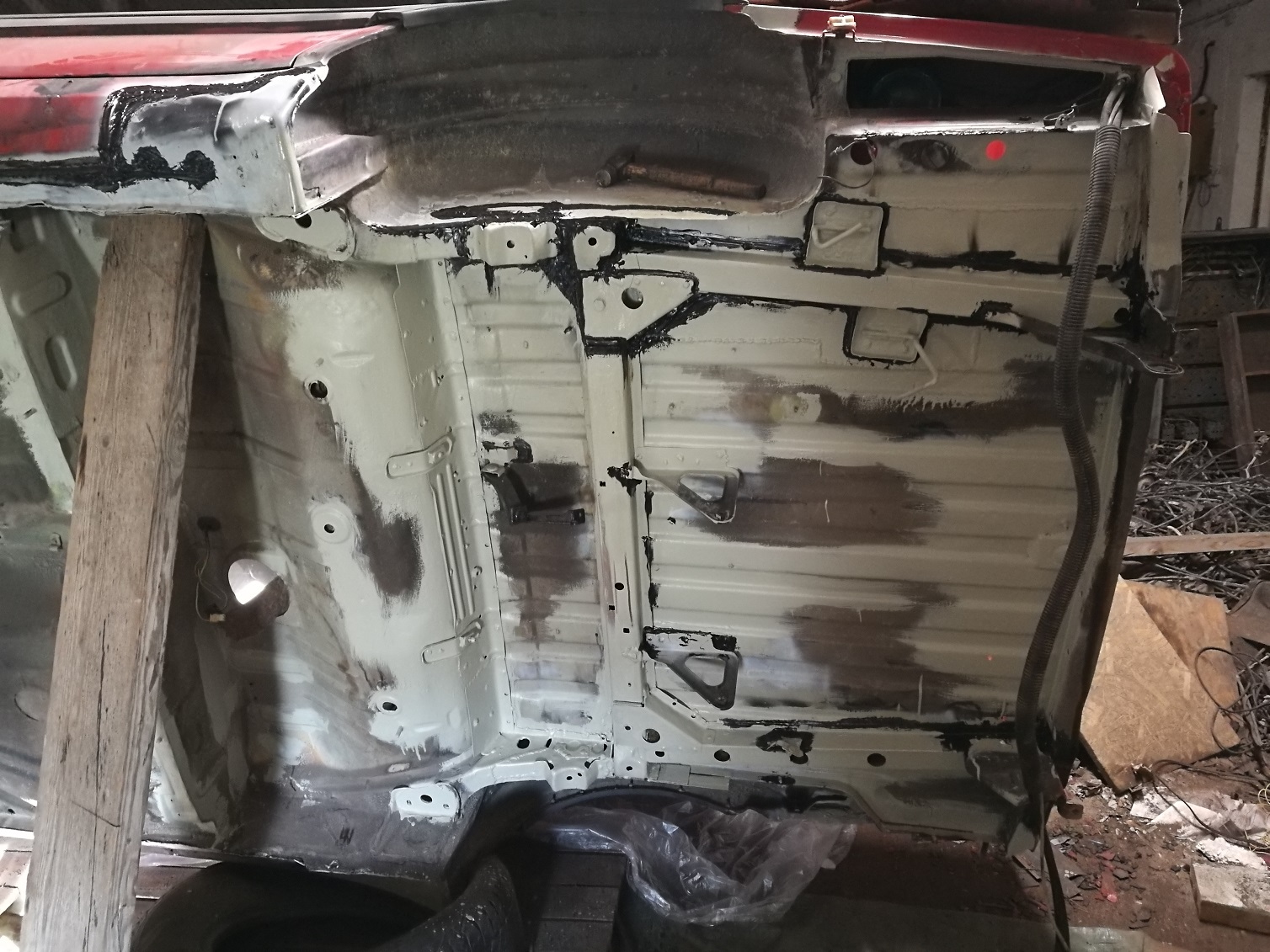

Mul selle kirjutamisega juba koolist saati probleem olnud aga eks ma proovi. Lühidalt on põhja keevitustööd lõpetatud. Kõik sai krunditud epoga ja sinna otsa veel poluuretaan värv. Momendil vaja põhi katta veel mastiksiga ja siis sillad alla. Edasi läheb auto värvimisse. Et asi usutavam oleks siis paar telefoni pilti enne poluuretaan värviga värvimist.

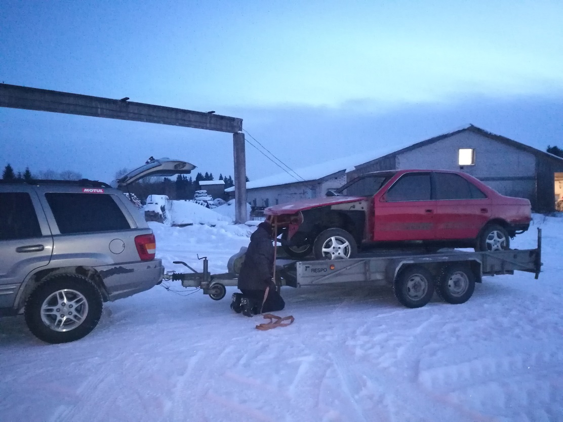

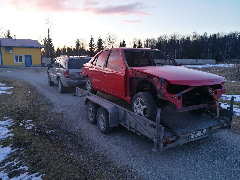

Üht teist siis Peugeoti ehitusel ka toimunud. Kolm nädalat tagasi sai auto siis ära saadetud
Täna saabus auto garaasi tagasi pisut parema väljanägemisega kui minnes oli.

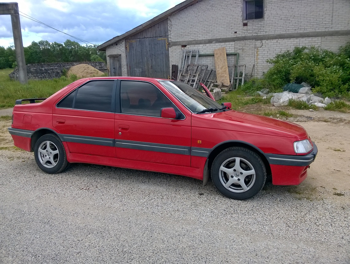

Siin veel üks eesti Peugeot 405 mi16x4

Tore, et Eestis veel niisuguseid autosid. Kahjuks see auto LKF andmetel momendil liikluses ei osale. "Sõiduki registrikanne on peatatud ja sõidukil ei ole liikluskindlustuse lepingut. Sõidukit ei tohi kasutada." Jääb ainult loota, et auto pikemalt remondis mitte lammutuses.
Ise loodan järgmine nädal auto käima saada ja suve lõpuks uuesti tänavakõlbulikuks.
