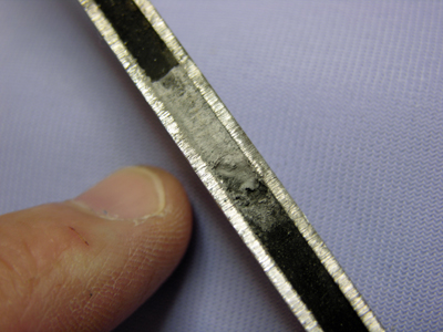

Seal sees tekib mingisugune kristalliseerumine pikema aja jooksul ja need on vaja ära lõhkuda, nagu mäletan vanast ajast
[Pilt: Cooling-Unit---Calcified-Chromate.jpg]
