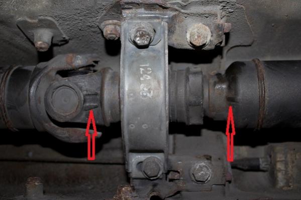

Võtsin vahepeal naljapärast kardaani alt ära ja selgus et nuudil on märk peal.
![[Pilt: 011010011300e24.jpg]](http://static2.fotoalbum.ee/fotoalbum/440/200/011010011300e24.jpg)
Nagu näha siis mõlemad kardaani risti silmad on tagumise osa külles ja neid ei saa keerata.
Ühesõnaga läks palju paremaks, aga nii hea kui ennem oli ikkagi vist pole. Maanteel on tunda viiendaga umbes 2000-2400 rpm vahel. Ennem ja peale on vaikne.
Kui keegi selle ristide keeramise asja ära selgitaks siis võiks veel proovida, aga muidu võib rahule jääda. Maanteekiirusel sõidan vähe.

Esimeselt pildilt on näha veidi, et need taskaalu plekid on päris massiivsed. Arvan et võib rahule jääda, ilmselt siis kummileevendisse mineva kõrva veidi kõveraks saanud.
