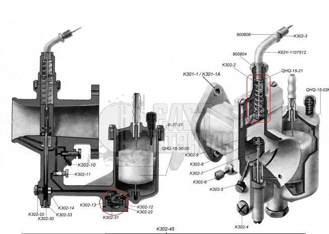

Otsin Karburaator K-302 mõningast detaili.
1. Siiber
2. Siibri vedru.
3. Põhja filtri vedru.
Lisan ka pildi milline ja kus käib.
(20-07-2016, 18:41 PM)Qunts Kirjutas:  Otsin Karburaator K-302 mõningast detaili.
1. Siiber
2. Siibri vedru.
Täitsa saadaval sellised detailid, kuid hirmus krõbeda hinnaga Sad
http://easthighway.com/est/tooted.p/karb...4.exemplar

(21-07-2016, 01:09 AM)Buzzet Kirjutas:  Täitsa saadaval sellised detailid, kuid hirmus krõbeda hinnaga Sad
Kas 22€ on karbussi remondikomplekti eest tänapäeval krõbe hind we?
Ma saan aru, et sumpsitorud 200€ paneb natuke kukalt sügama enne ostmist, aga needki on suht ok. Vääna uued ja mine Narva Igori juurde, siis näed kuhu raha läheb.

Ei ole remondikomplekti eest krõbe hind aga komplektis ei ole mõnda vedru ja kui nii võtta võiks mingi hiina karpussi kohe külge monteerida, aga soov on originaalsena säilitada võimalikult palju.
Leegitorud juba uued olemas ja sumpsid saab soomest kui selleni projekt jõuab.

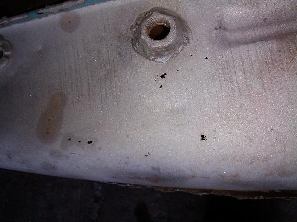

Teine murekoht on muidugi paak:
Eile puhastasin rooste seest ära peenikese kruusa ja veega ning pärast pesin puhtaks bensiiniga aga täna katsetamiseks tõstsin peale ja alguses pidas bensiini aga peale paari tundi jooksis nagu katkiste pudelitega mahla kast  Sad
Võtsin paagi maha ja lasin need umbes 5 kihti värvi liivapritsiga maha ja oh häda põhjas nii umbes 10 auku läbimõõduga 2mm Sad No ok need joodaksin hõbedaga kinni aga küljepealt kus põlve kumm käib sealt oli täitsa mäda ja tuleks välja lõigata umbes 15X8 cm tükk ja uus põlve kummi plekk aga vot seda peaks keevitama keegi teine mitte mina Big Grin
Kas tasub sellist asja parandama hakkata ? Tean, et lihtsam oleks leida teine paak aga kas see järgmine paak ei ole samasugune ei saa ennem teada kui samasugune protsess on läbitud.
Siinkohal kuulan teie tarka nõu ja soovitusi.
