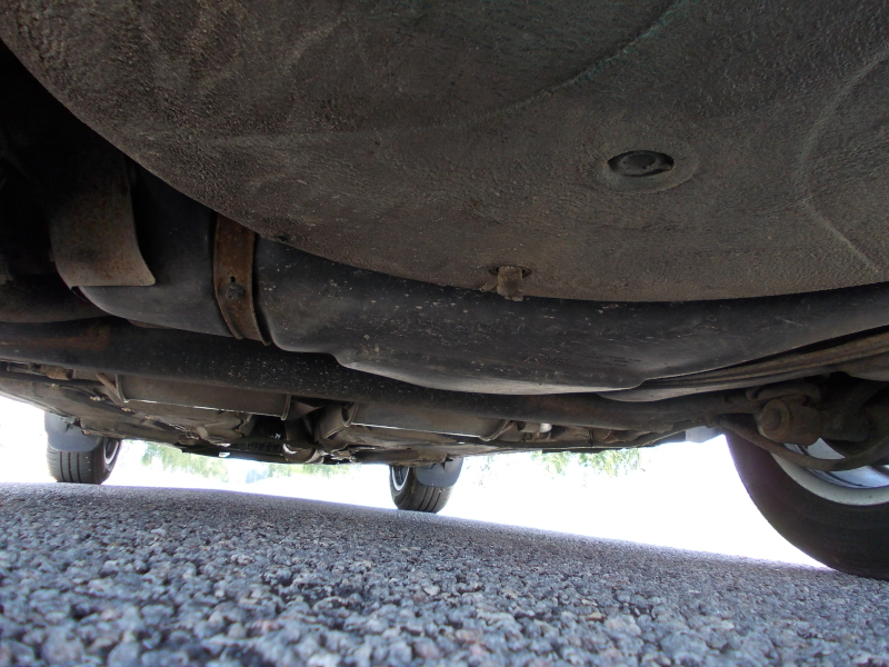

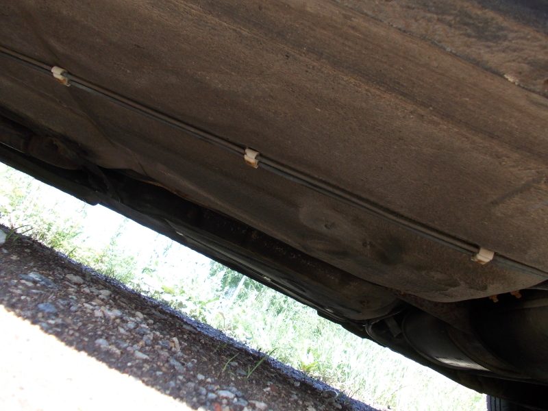

Nokitsen tasapisi ühe 1994a Audit, ning plaan oleks nüüd põhjaalust ja veermiku uuendama hakata, kuid esimeseks sammuks oleks põhjaaluse puhastamine.
Kas on kellegil soovitusi, kuidas see kinnisööbinud mustus maha saada nii, et tehase värvkate ja mastiks jääks alles?

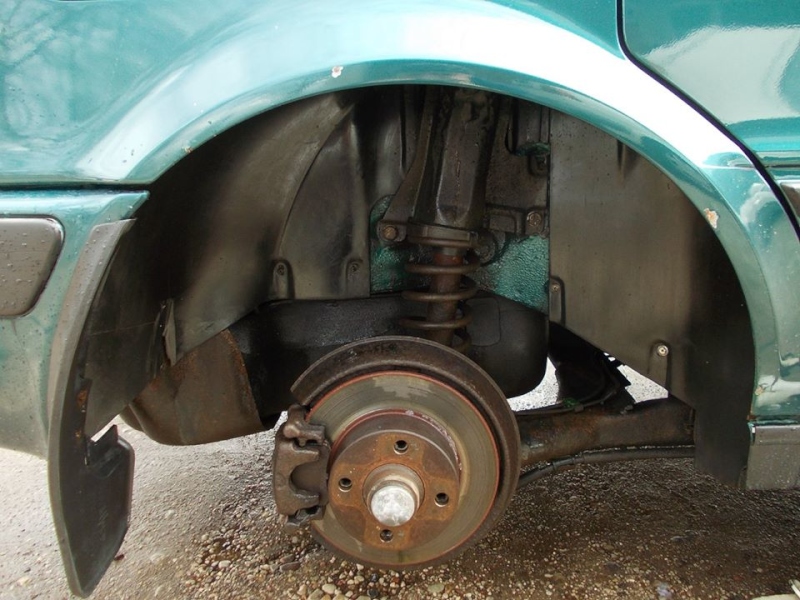

Rattakoobastega sai kõvasti vaeva nähtud, aga päris ideaalseks ei saanud, kuid lihtsam puhastada kui põhja.

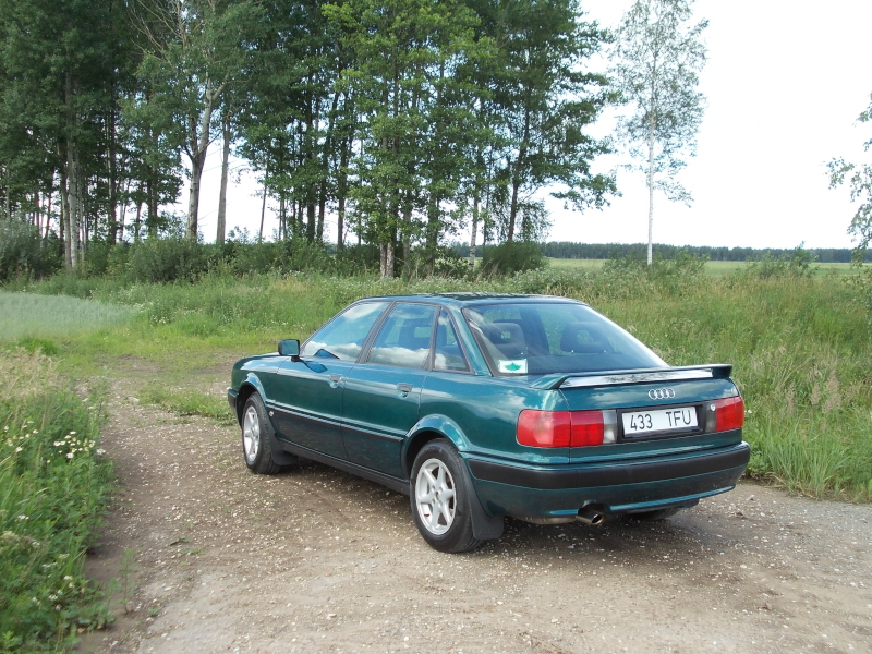

Teema peategelane siis...

Soodapritsiga peaks see asi õnnestuma.
(18-07-2016, 01:48 AM)KertP Kirjutas:  Kas on kellegil soovitusi, kuidas see kinnisööbinud mustus maha saada nii, et tehase värvkate ja mastiks jääks alles?
Tavaline pigileotus + kõva survekas. Ja nii 5x järjest. Kas siis tõstuki peal alt üles või auto küljeli keerates.

Kiiks on ok, aga siis tegele parem olulisemaga.
Vastasel korral on sul puhta põhja, aga roostes tagakoobastega auto.  Wink
(või on seal tagakoopa pildil mingi sodi lihtsalt ja kivitäkkeid polegi?)
Abiks on kuumaveepesur. Näiteks Lavoril on selline toode. Küte diisliga.
http://comvac.ee/index.php?page=175&acti...roup_id=51
Ma pole uurinud, kas kuskil tööriistarendis ka pakutakse. Ise olen saanud 2 projekti juures kasutada. On päris hea. Tasub teha soojal suvepäeval, sügistalvel viskas sellise auru üles, et tööpinda sai vaid aimata.

Jah, keretööd on autole tehtud 2015 kevad, kuid see parem tiivaäär ei õnnestunud jah.
Õnneks on tegu tsink kerega, ning rooste edasi ei arene, kuid tiivaääre parandamine on juba plaanides kirjas. Rolleyes
