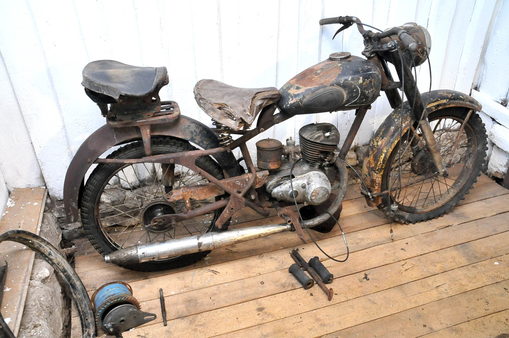

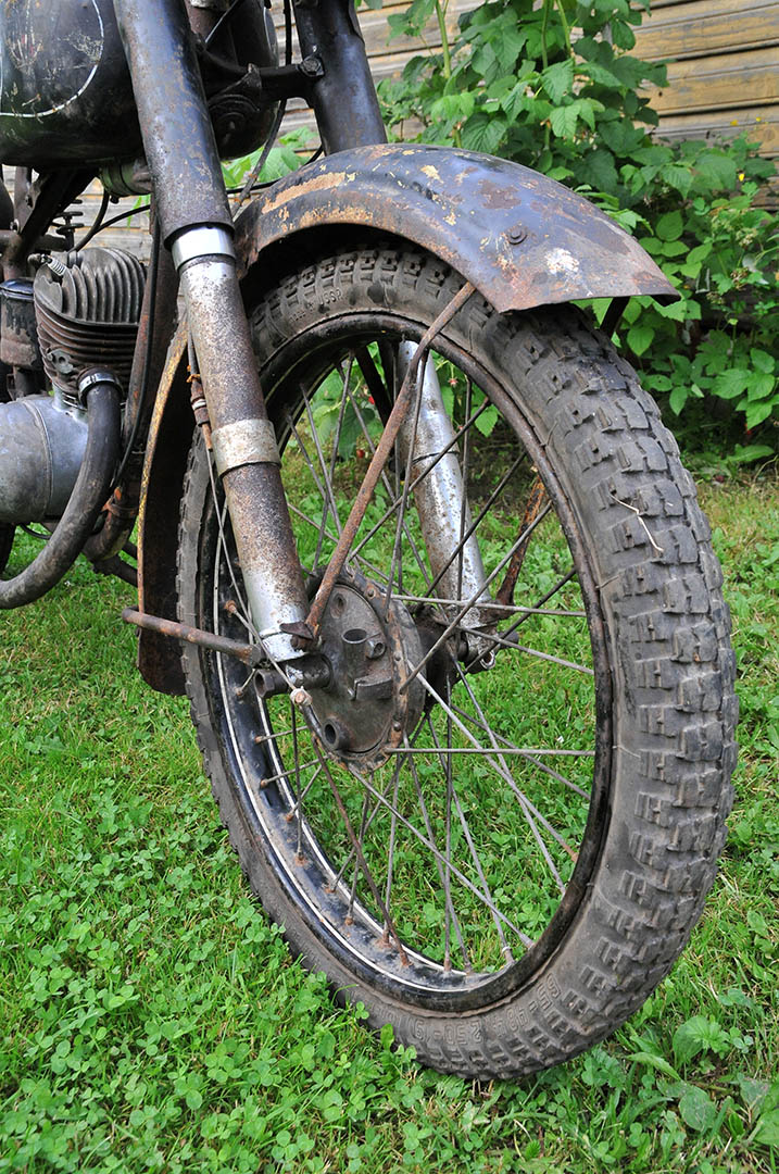

Täna võtsin siis ette ja asusin komplekteerima M103-e, et näha mis tegelikult alles ja korras.
Pärast mõnda tundi oli tulemus selline (krt esiratas läks tagurpidi...):
Mis siis komplekteerimise käigus selgeks sai:
1. poldid ja mutrid on vaja ikka uued panna - vanu saab kasutada, kuid kui juba siis juba uued
2. raam vajab altpoolt ühe tugitoru juures keevitust - pisike praoke on tekkinud.
3. tagakiik on täitsa Ok

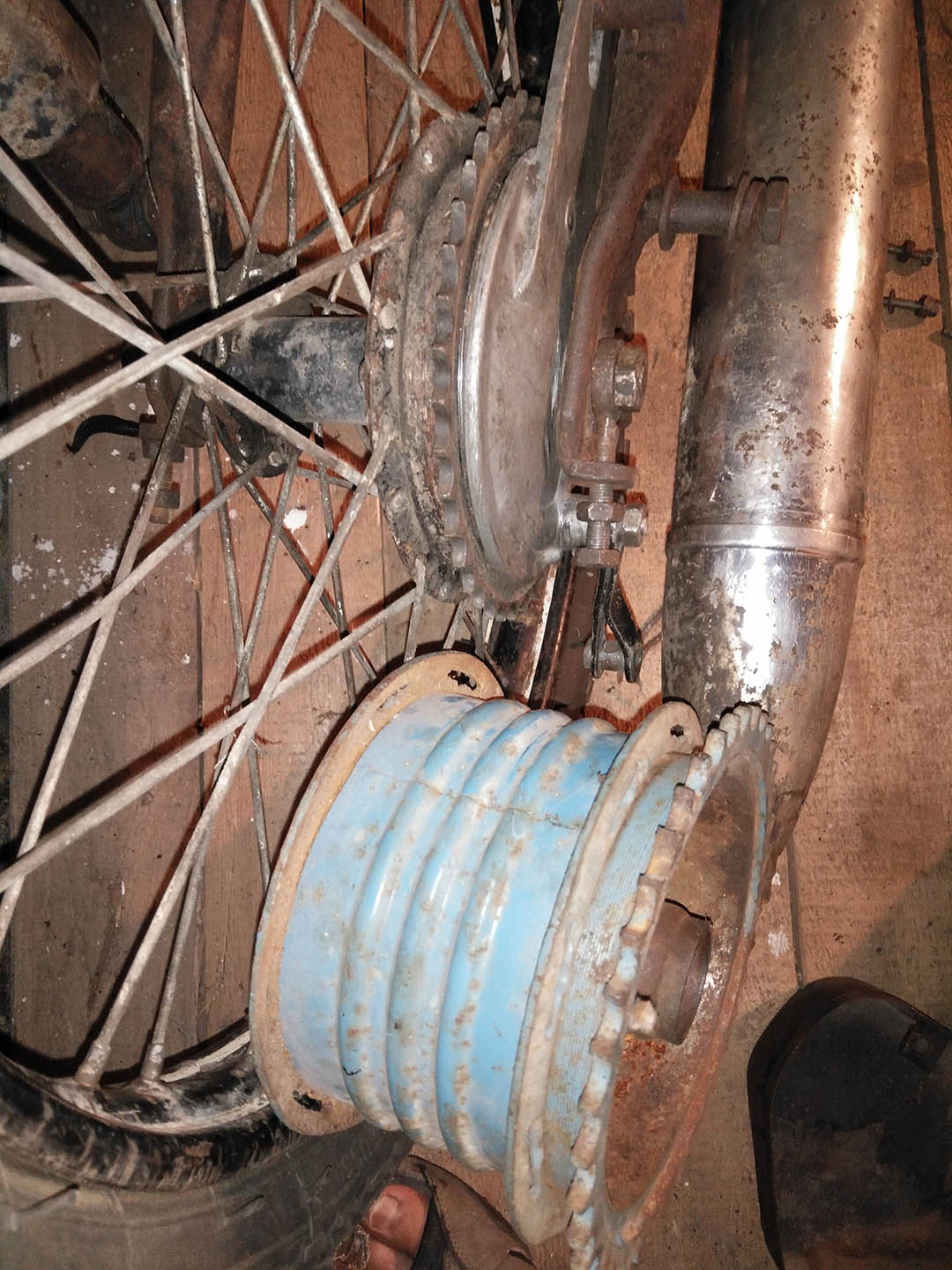

4- tagaratta alla panek oli piin - milline on õige tagumine võll - mul kõik võllid keskelt paksud või siis randiga, et ei lähe laagrist läbi. Ratta saab ilusti komplekteeritud, kuidhargivahele ei saa, sest kiigel ju ratta kohad igalt poolt kinni ja kiik ei paindu nii palju, et vabalt saaks komplekteeritud ratta paika asetseda.
5. Kere puudused:
- esimene porilaud pole õige, seal hetkel K58 oma
- lenks on liiga räämas ja üks lenksu kinnituse kronstein on otsakorral.
- eismese ratta spidomeetritiguga pidurikatet pole - ja velg vaja komplekteerida, sinna vaja ka uusi kodaraid.
- paak on mõlkis ja on püütud vasega siluda. Seega korralikumat paaki vaja - võin vastu anda K125, K58 paagid.
- ketikaitse liiga räämas + mootori osa puudu  - ehk hakkab K58 oma...
- jalatugede kummid läbi, s.h. kaasreisija omad.
- tagumised amordid - üks on, kuid kui vahetada siis mõlemad.
Ülejäänud asjad tundusid OK olema.

Vaatasin teisi M103 pilte, siis nendel on jämeda rummuga rattad nii ees kui taga. Ok taha ehk saaks aga ette pole mul kuskilt seda rummu võtta.
Masina mootor, õhupuhasti, karburaator läbisid ka puhastuskuuri.
Masin on enam vähem komplektne nüüd ja liigub oma ratastel sain ka õiged võllid mõlemale ratastele, need 12mm läbimõõduga ja ühes otsas siis see auguga pea. Hetkel rehvid lihtsalt velje peale pandud, et korraks näha, milline ratas siis välja näeks.

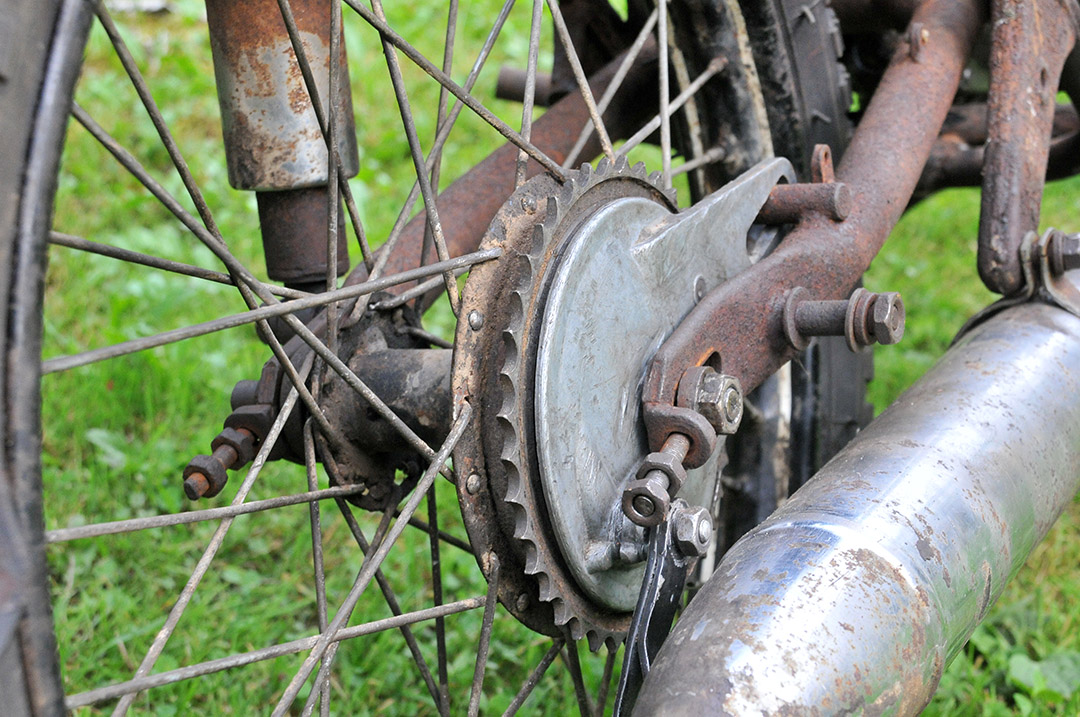

Avastasin, et ka keti hammaka tagune plaadipoldid on keti poolt maha nühitud - mingi hetk peaks ka selle korda tegema.

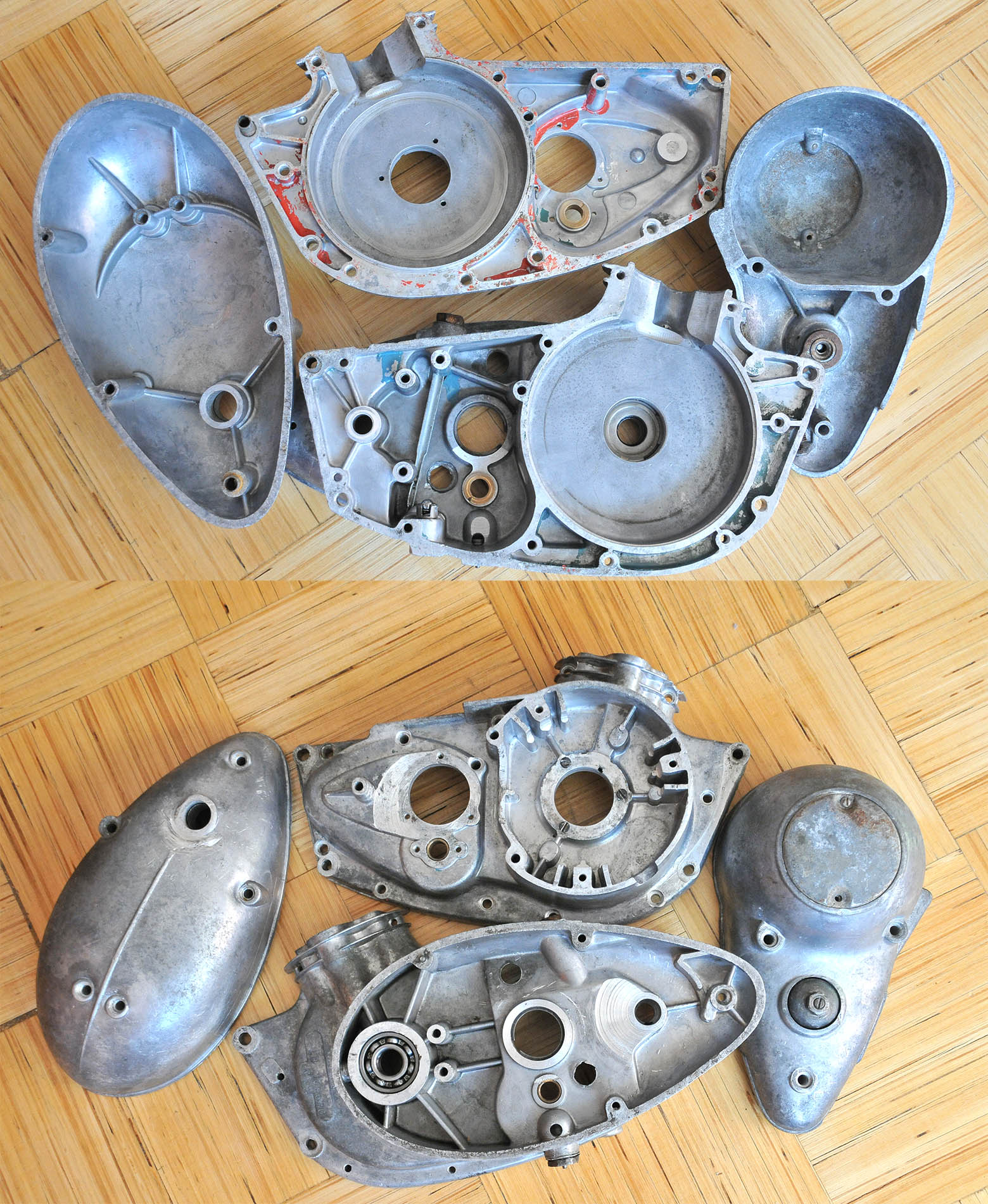

Võtsin mootori algosadeks, sest käiguvahetuse võlli ots on täitsa läbi ning ükski hoob ei jää pidama.
Seega on vaja see kas uus või taastada...
Lahti tuli mootor väga raskelt. See oli silikooni ja väga vedela tihendiga kokku pandud väga hästi, sest asi oli ikka korralikult kokku kleebitud. Ainult noaga tihendit pikkupidi lõigates hakkas asi hargnema, kuni mootori kerekülge kinnitamise avade puksideni... neid pidi haamri ja torujupiga aitama...
Lahti ma ta sain ning selgus paari ebameeldivat asja - nimelt väntvõlli pesas ujus ringi ka kolvirõnga tükke... Kui oleksin selles seisus mootori tööle suranud... oleksin tast ilma ka.
Käigukasti hammakad on väga Ok. samas käiguvahetuse hoovastik paindes. Õnneks need saan doonorilt.
Sidur on OK, sh. siduri plaadid ei ole mitte kork vaid ühes tükis mingisugusest plastikust.

1. M103 peaks olema paksu rummuga rattad... kuid tagumise ratta ketihammakas on 5mm (mul uus olemas) aga mootori hammakas 4,3mm. Praegune õhukese rummuga rattal on samuti ketihammakas 4,3 (vist M1A või M1M oma). Kas mootori hammakat on kuskilt saada seda 5 mm. Olemas on ka mootorile tutikas 7mm ketihammakas, kuid seda ei saa võlli otsa kinni - jääb loksuma. Seega eeldan, et see 7mm on palju uuema mootori oma.

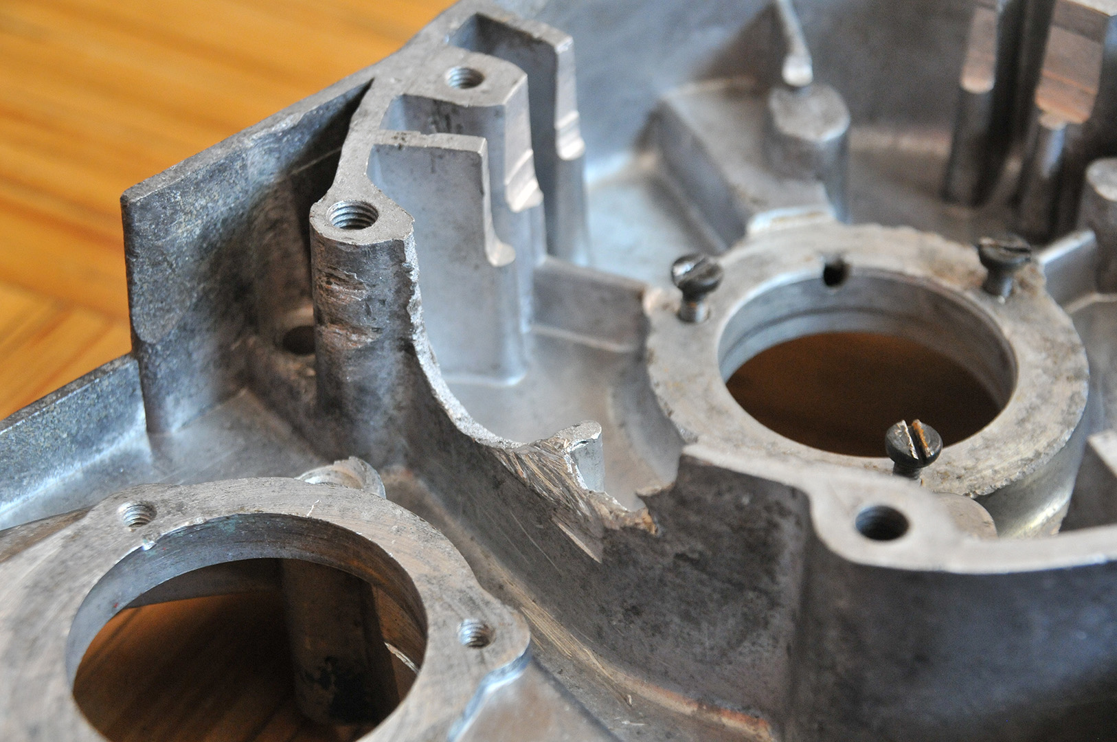

Vaja ka generaatori ja ketihammaka vaheline sein korda teha:

M103 panen ikkagi 7mm ketile jooksma. Keti sain... ühel mootoril on ka hammakas olemas. Tagumine ketihammakas on vist ikkagi treitud 5mm peale...
Täna läks gaasitross õhtale, kiud tulid välja.. ja mingi müstika lõi gaasikäepideme juurest trossi hoidva alumiinimum rõngast killu välja... krt kohe. Sai ka uus tross hangitud.
Kas on kuskilt saada "ajastu kohast" trossikõrisid - neid punutud katetega...
#20
Laagri pesa on 35mm, piduritrummli sügavus 40mm.
