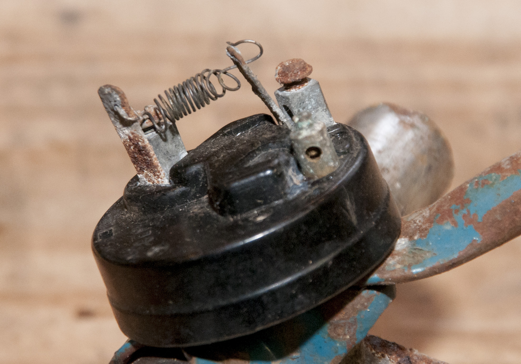

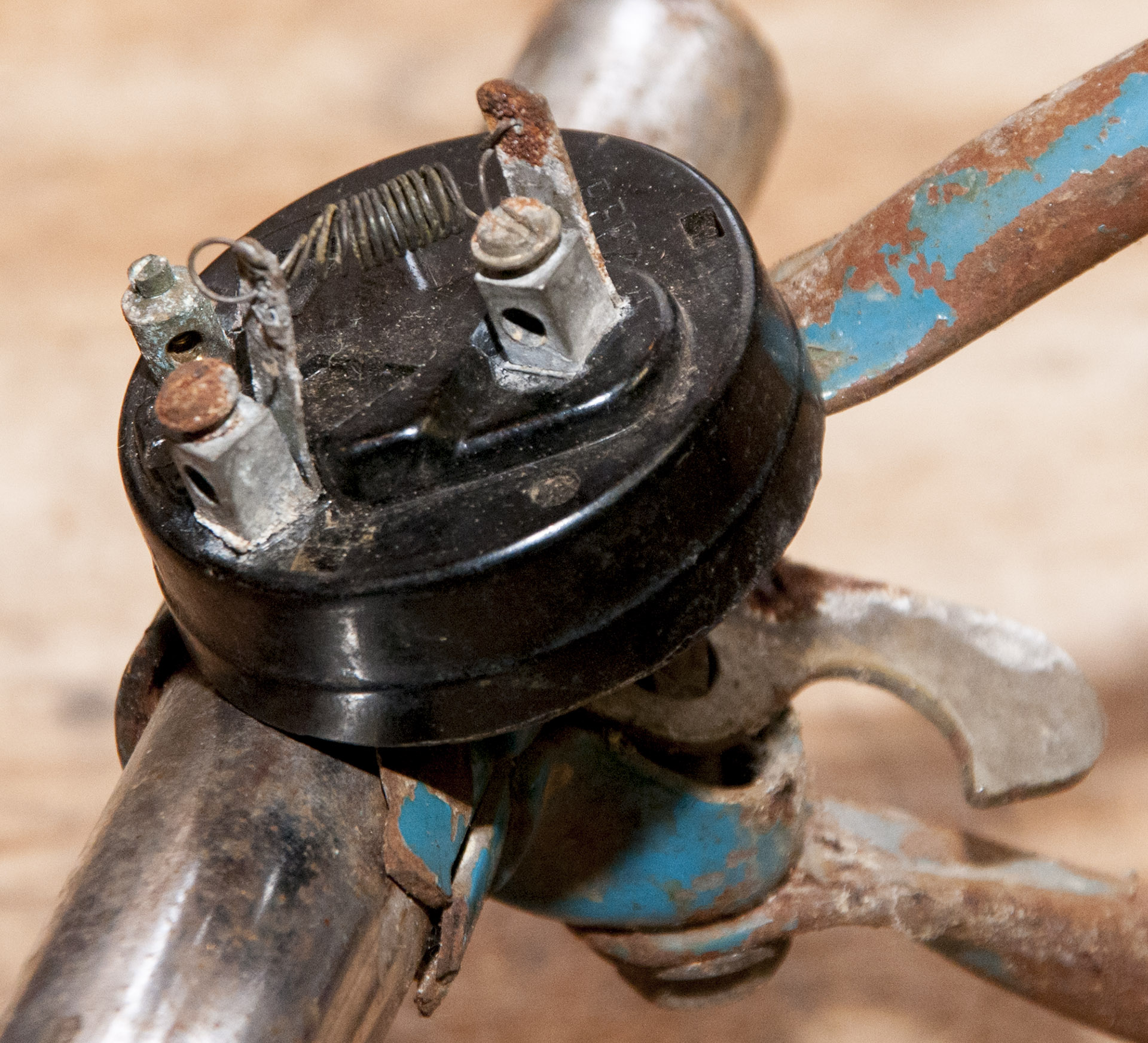

Täna sain siis näha seda huvitavat šunttakistit lähitule ahelas, mida algselt uurisin selles postituses: http://forum.automoto.ee/showthread.php?...#pid399474
K58 skeemil:
mille peale hr kass kribas:
Tsitaat:See ei ole päris nii. See "lihtsalt 3,8 oomine takisti" on lähitule hõõgniidi lisa- šunttakisti, mis peab vähendama vastutulijate pimestamisohtu. Pole akut - pole gabariittuld, ega see mõni "Panoonia" või I seeria M1M ole, kus aku oli mõneti ainult gabariittule toiteks mõeldud.
Igatahes sellise pirnipesa leidsin, millel "traadijupp" koos hoidjatega.
See asjandus pole nüüd masina juures ülikriitiline detail aga hea seegi, et nüüd pilt asjast ees ja süda rahul
