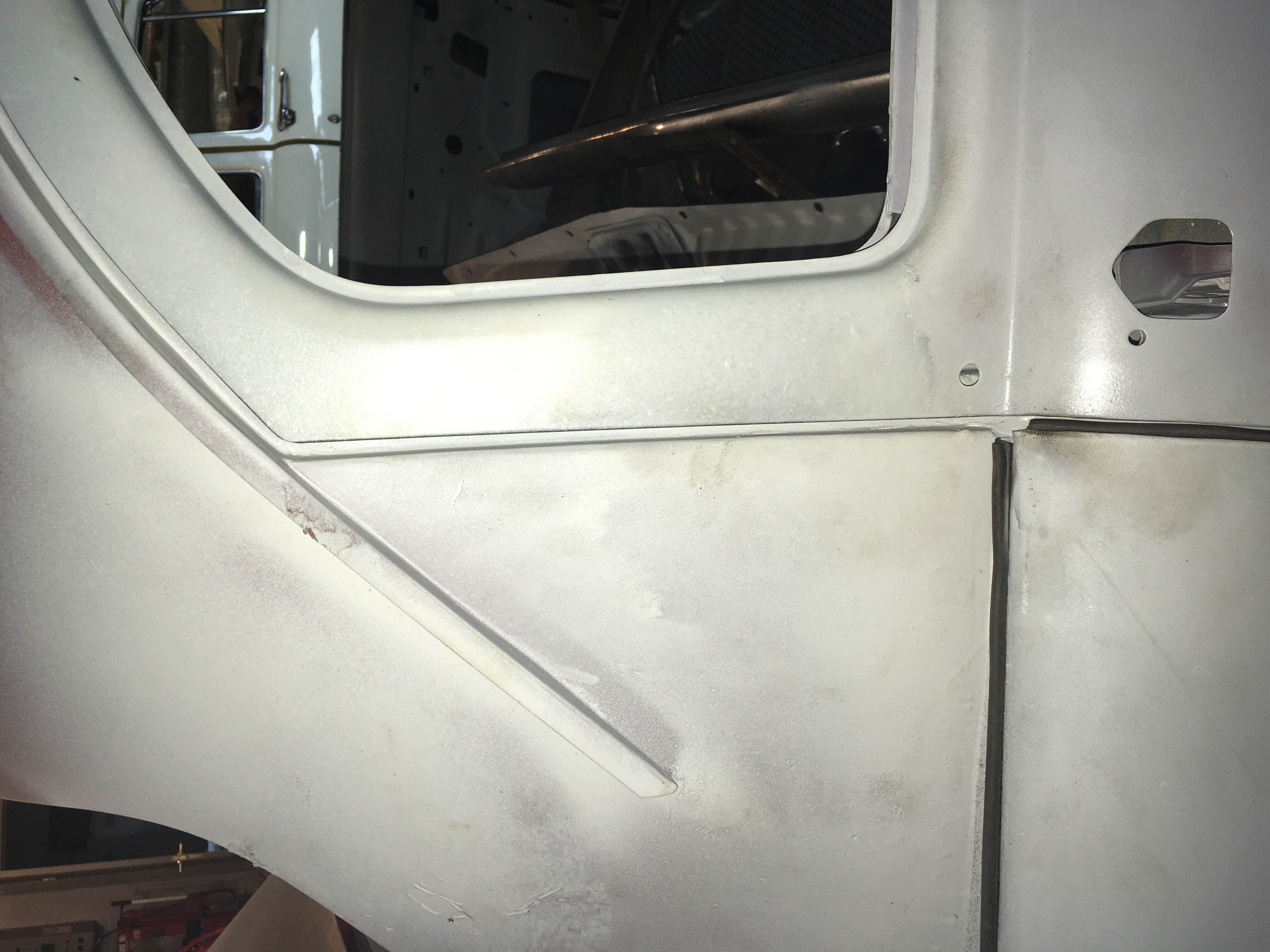

Auto sai Ukraina registrist kustutatud ja vormistatud enda nimele. Algas eelinformatsiooni hankimine, kuna teadmisi 23st oli vähe. Keretöödega sai küll juba algust tehtud eelmise aasta Novembris. Alul foormisse postitamise plaane polnud, aga kuna tegu on kindlast väga ainulaadse projektiga, otsustasin ka seda teistele jagada poja survel. Sellega jäid tegemata mootori ja kere taastamisest pildid. Kõik mädanenud kere detailid said uute vastu vahetutud - järgitud sai gaz 23 iseärasusi. Täiesti uus põhi, uksed, poritiivad. Poolraamid on teistsugused (vastupidavamad) ja mootoriruum. Akukoht on suurem, mootorile on rohkem ruumi tehtud jne. Mootori sai täielikult taastatud. Lõpptulemuseks kere sai selline:

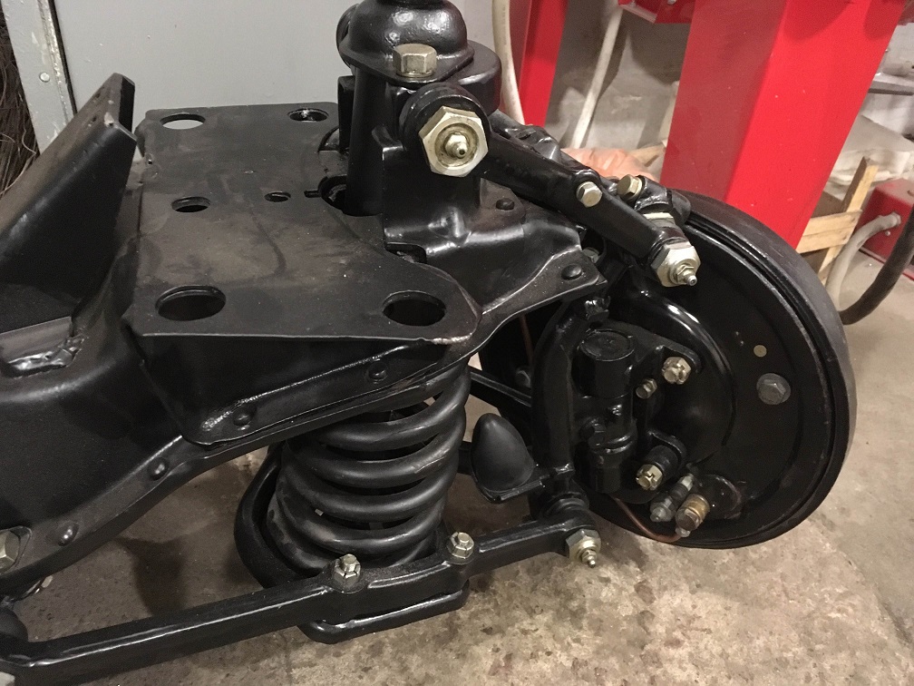

Kõigepealt sai paigaldatud esisild, mis on tugevdatud ja palju jämedamate vedrudega.

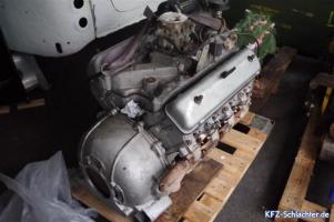

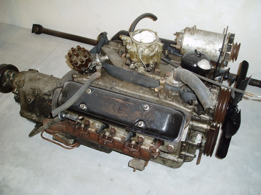

Üks küsimus ka: kiire sirvimine 23 mootorite osas näitab konkreetse auto mootoril olevatest erinevaid klapikambri kaasi. Neli kinnitusmutrit vs 2 kinnitusmutrit. Milles on konks?
Ehk siis:
[Pilt: attachment.php?aid=59023]
versus
[Pilt: 47274417.jpg]
[Pilt: maxresdefault.jpg]
[Pilt: 6075bbcs-960.jpg]
Mootor on kindlasti originaalne, kuna mootori nr algab 23. tzaika algab 13. Erinevused on väljalaske kollektorites ja karterites. Tsaika varianti ei ole võimalik paigaldada sellele mudelile. See poltide erinevus võib tulla erinevas aastakäigus. Neid toodeti 62 - 70. Minul on auto aastast 63.
Seda sinist olen ma isiklikult vaatamas käinud, et kõik nüansid endale selgeks teha. See ongi selle Dimitri oma. Valgel on kindlasti õhupuhasti ja generaator vale.

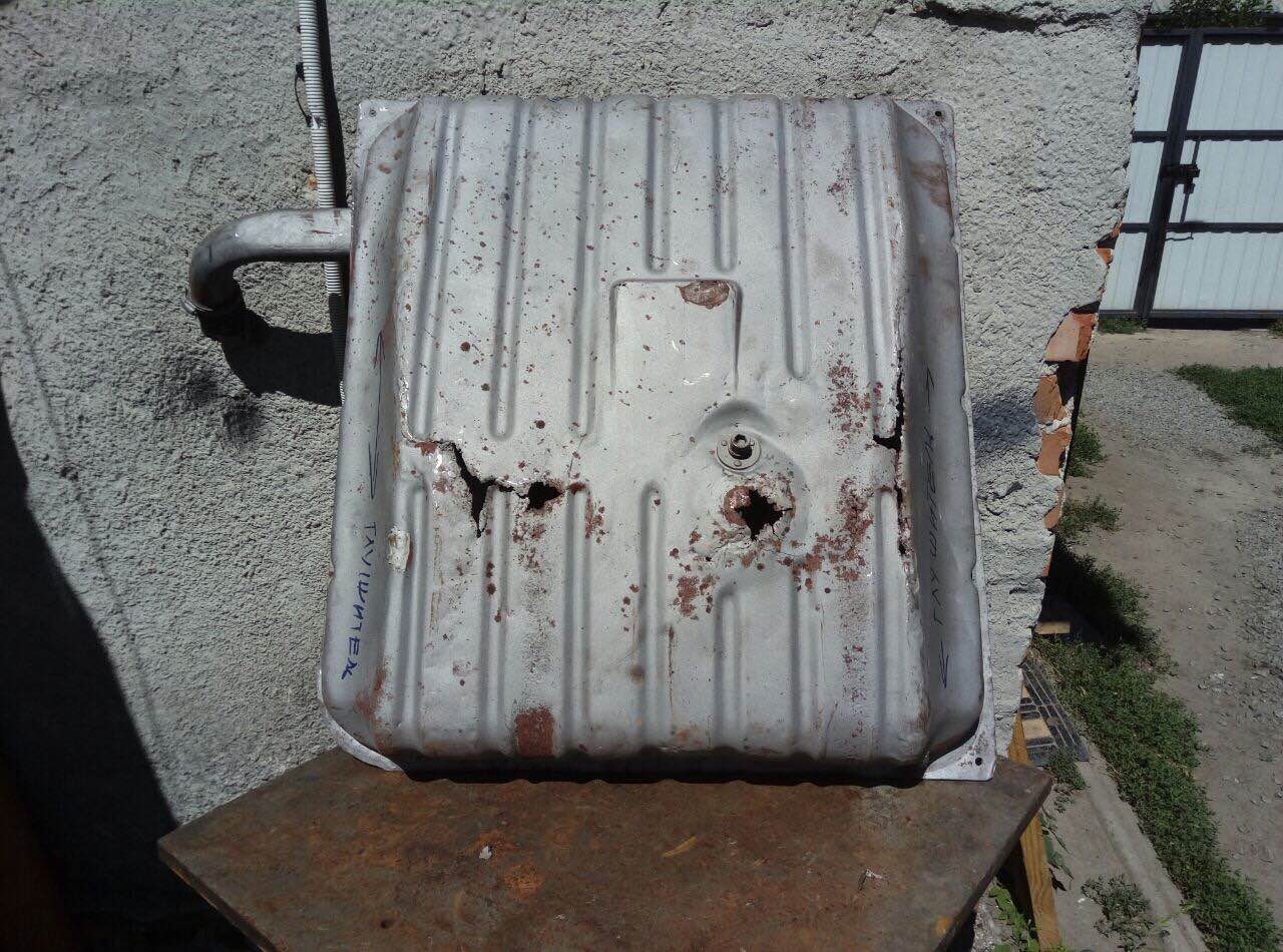

Kuna gaz 23l on spetsiaalne 80 liitrine bensiinipaak. Ja seda pole kusagilt saada, siis tuleb taastada olemasolev. Aeg on originaal paagiga väga karmilt ümber käinud. Mõned pildid ka:

Olen ka seda mootorit oma silmaga  näinud ja plokil algab nr 23-ga
Vaatasin internetis ringi ja gaz 13 on need kaaned nii 2 poldi kui 4ga. Ju siis sattusid erinevad kaaned ka 23-le.
Ja sellel lehel on gaz 13-nel joonistatud kahe poldiga kaaned:
http://carspottingmoscow.blogspot.com.ee...az-14.html
Tõde on kusagil olemas! Tõenäoliselt sügaval pahtli all Wink

(08-08-2016, 14:17 PM)Aspelund Kirjutas:  Üks küsimus ka: kiire sirvimine 23 mootorite osas näitab konkreetse auto mootoril olevatest erinevaid klapikambri kaasi. Neli kinnitusmutrit vs 2 kinnitusmutrit. Milles on konks?
Ehk siis:
versus
 UUrisin natuke klapikambrikinnituse asja. Et 2 versus 4. Hr. Dimitri käest sain vastuse, et Tchikadel ja 23 on kaks versiooni mootoreid
Valmistatud enne 64 aastat ( 4 poldiga) ja pärast seda 2 poldiga. On veel mõningaid pisierinevusi. Mul on auto 1963, järelikult igati ajakohane mootor.

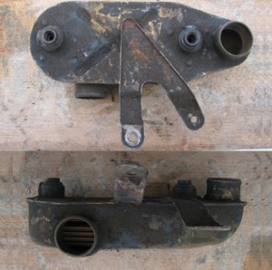

Üks palve kaasfoorumlastele, võib-olla on kellelgi pakkuda GAZ 23 (väheusutav) või Tchaika Gaz 13 vesi - õli radiaatorit.
Kas või kasutatut. Üritme Gaz 23-le ümber ehitada ja restaureerida. Tänan.
#19
Analoogne käigukasti jahutussüsteemi radikas on ka Chrysleritel 1955-1960(võimalik,et ka hiljem) aga kahtlen,et sedagi eestis kuskil vabamüügis on.
#20
(10-08-2016, 23:05 PM)Formika Kirjutas:  Üks palve kaasfoorumlastele, võib-olla on kellelgi pakkuda GAZ 23 (väheusutav) või Tchaika Gaz 13 vesi - õli radiaatorit.
Peaks välja nägema selline:
