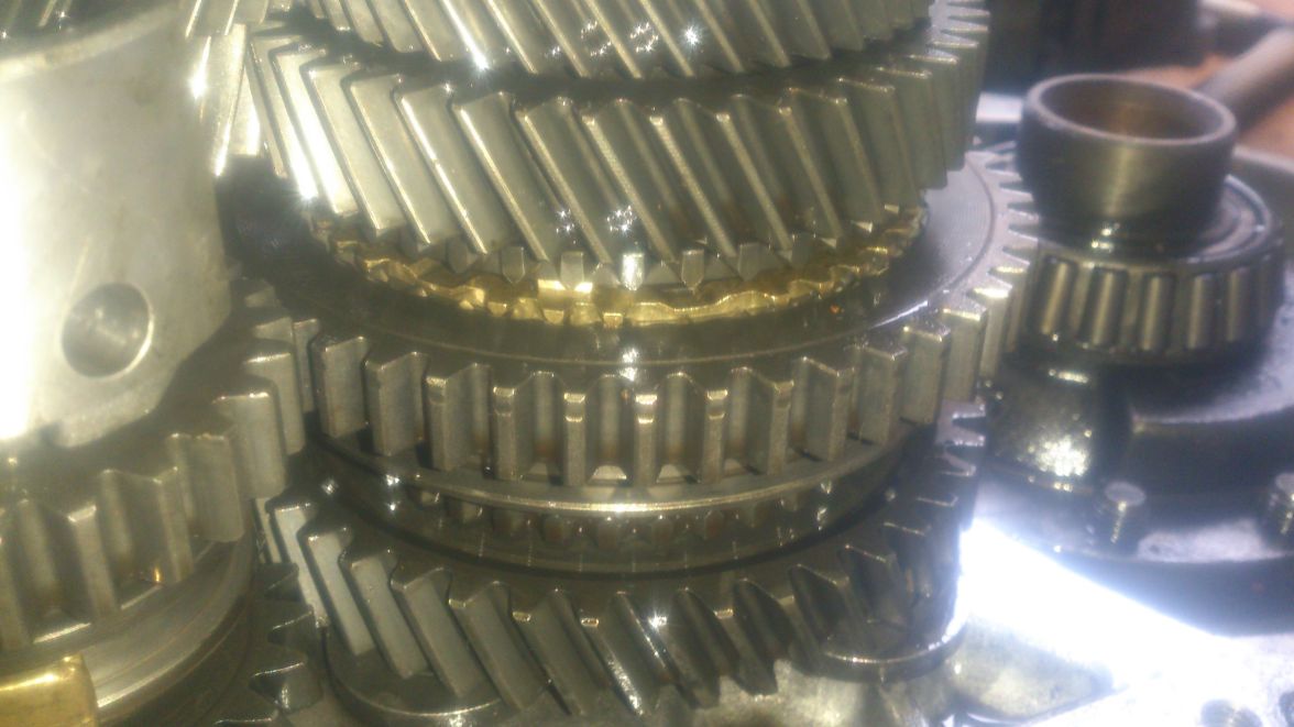

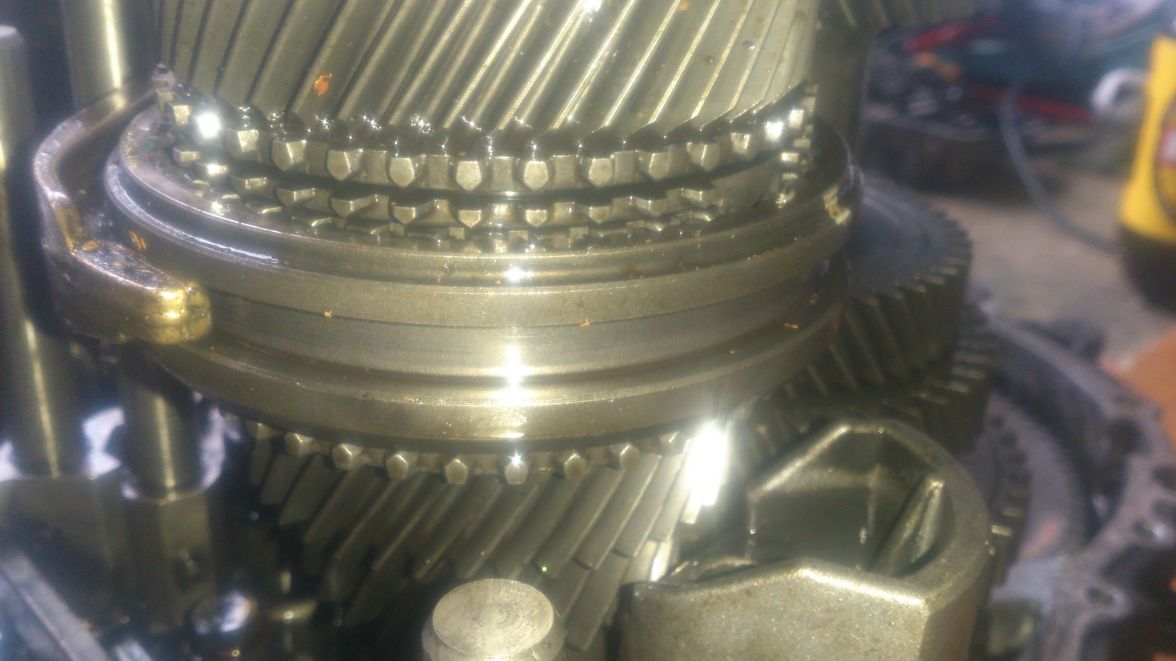

soetasin kaks doonorkasti (üks töötav, teine väidetavalt rikkega) ja asusin eile nende sisse kaema. Plaan on rikkega kast (väidetavalt "2.käigu sünkro ära" - tegu on selle kastiga) korda teha ja alla panna. Ootasin kasti avamisel aru saavat, milles probleem, aga ei ole asi nii lihtne - võllilt eemaldamata sünkronisaatorid paistavad igati kenad (manuses mõlema peamise võlli sünkroosade pildid). Kas on mul mõtet võllid laiali kiskuda (mida ma just ei kibele tegema)? St kas "raginaga sisseminev käik" võib omada põhjust sünkrorõnga-võlli vahel? Kastist seest leidsin küll paar "pudinat", aga need on 5. käigu lülitusmehhanismi omad ja vabanesid ilmselt kasti avamisel.

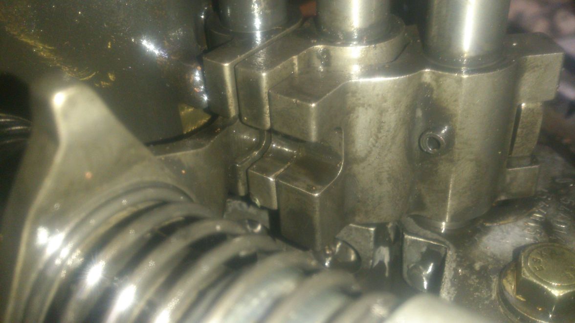

- manuspildil on käikude lülitushoovastik. Plaanin kahvlite vahel liikuva lülitushoova nurgad kergelt ümaraks viilida - et hoob leiaks kahvlite vahel paremini teed. See ei tohiks ju käikude seespüsimise probleeme tekitada?

Võllilt eemaldamata sünkrod paistavadki kenad.
Ikka maha tuleb võtta, enne ei näe ju. See sisemine koonuspind peab olema selgesti eristuvate soontega, s.o. kogu mustriga, mis tal uuena on ja vastu koonuse peeglit käib. Uus sünkro on seest nii karvane, et sõrmega üle libistada ei saa - haagib kinni.

Kui uut käepärast pole, saad alati ntx teise ja neljanda sünkro sisepindu visuaalselt võrrelda. Teine on tavaliselt kulunum ja neljas selline nagu peab.

Mina ei viiliks igaks juhuks midagi. Küll ta leiab oma tee niigi. Teab, mis seal on, pindkarastus vms ja pärast ei olegi parem. Lihtsalt hoovastiku puksid peavad korralikud olema, lisaks need võllide fikseerivad kuulid, vedrud tehasepikkusega, nende kanalid puhtad ja ilusad. Küll ta leiab oma tee niigi.

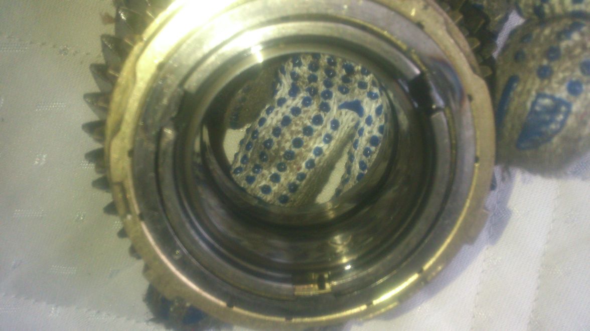

tänud - jõudsin vahepeal peavõlli maha võtta ja leidsin vist häda põhjuse üles. Teise käigu sünkronisaatoril on terasseib, mis teda paari hamba abil hammasrattaga koos liikumas (lubades samas läbilibisemist) hoidma peaks. Neid hambaid ei ole enam (manuspilt) - ühe leidsin isegi üles Smile
viilima kipun ma, kuna masina praegusel kastil tahab tagurpidikäik "meelitamist" - ei leia ilmselt just teed seal kahvlite vahel, kuna hoovastik ja seonduv on juba kord vahetatud, aga probleem jäi. Pulga "ümardamine" oleks selliste võimalike tulevikuhädade profülaktika. Aga Su jutus on point. Viilin ilmselt ikka, aga hoopis tagurpidikäigu (malm?)kahvlit Smile

Pildilt sain aru kolme asja:
1. See terasseibi hambavärk on tulemus, mitte põhjus. Võta seib ära ja tseki sünkrot ennast. Ja enamus autodel pole selle koha peal üldse mingit seibi.
2. Kogu värk tundub kuidagi sinine ja kuumasaanud. Aga see vaid tundub, sest pilt pole kõige parem.
3. Selliseid mummukindaid ära remondi puhul kunagi kasuta, need on rattavahetuseks ja aiatöödeks mõeldud.

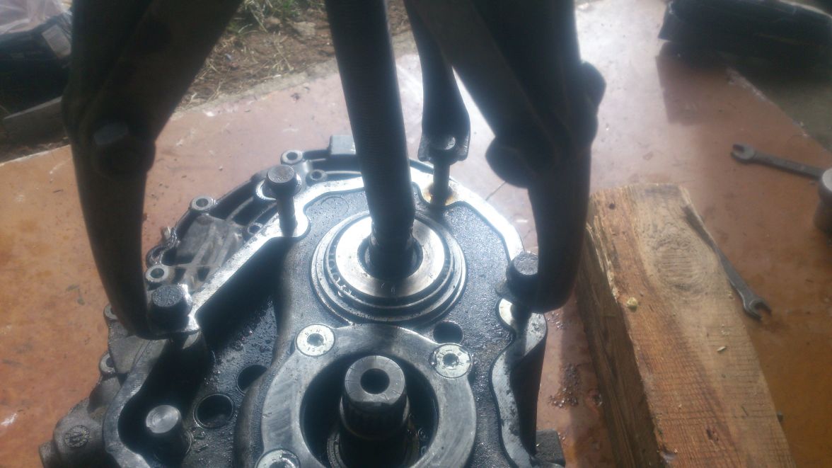

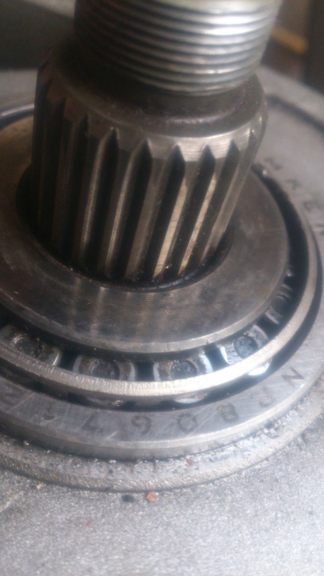

nn peavõll (otse väntvõllist otsakaane alla, kus on 5.käigu hammasrattad nagu ka Opeli-GM F10/F13/F16/F20 kastidel) läks kenasti, aga kasti poolitamiseks kasutatud abivõlli (sai tõmmistapinget suunaga "sissepoole") laagrit ei suutnud ma laagri ja 5.käigu ammasratta vahelise stopperi paigaldamiseks piisavalt sügavale pressida. Võll ei jäänud (koonuslaagritel) isegi loksuma (mis oleks vist isegi soojuspaisumisteks tarvilik? Peavõll loksub kõigil mu 3 kastil ca 0,5+mm piires), niiet ehk tekkis ca 1..1,5mm erinevus sellest, et ristasin kaks kasti ning ühe laagrisaale oli teisest erineval kaugusel.
jätsin stopperi panemata ning panin kasti kokku (manusel on stopperisoon laagri sisemise liugpinna veeres aimatav). Stopperil endal pole mu meelest otsest rolli - laagri ja 5.käigu hammasratta fikseerib mutter. Elame-näeme. Ma loodan, et töösseläinud "kuliibinlus" ei tähenda kasti enneaegset lõppu. Kogenumad kaasvõitlejad on teretulnud kas hirmutama või rahustama Smile

(19-08-2016, 14:09 PM)13piisab Kirjutas:  ...aga kasti poolitamiseks kasutatud abivõlli (sai tõmmistapinget suunaga "sissepoole") laagrit ei suutnud ma laagri ja 5.käigu ammasratta vahelise stopperi paigaldamiseks piisavalt sügavale pressida.
Ei saanud aru. Ikka tavalist 20T laagripressi kasutasid ja ei suutnud?
Mismõttes? See vajutab ju kasti materjaligi pulbriks, kui üle lased?
#13
Eiei. Ei mingit pressi - kokkupanekul olid tööriistadeks pisike haamer + kinnitusmutri enda jõud (vaheflantsidega käiguhammasratta asemel, et mitte leida end olukorrast, kus ei saa enam hammasratast kätte Smile). Abivõll istub kastikorpuses - seda ei julgenud ma pressida. Tõmmits oli kasutusel lahtivõtul ja selle suruv keskosa toetus abivõllile.
