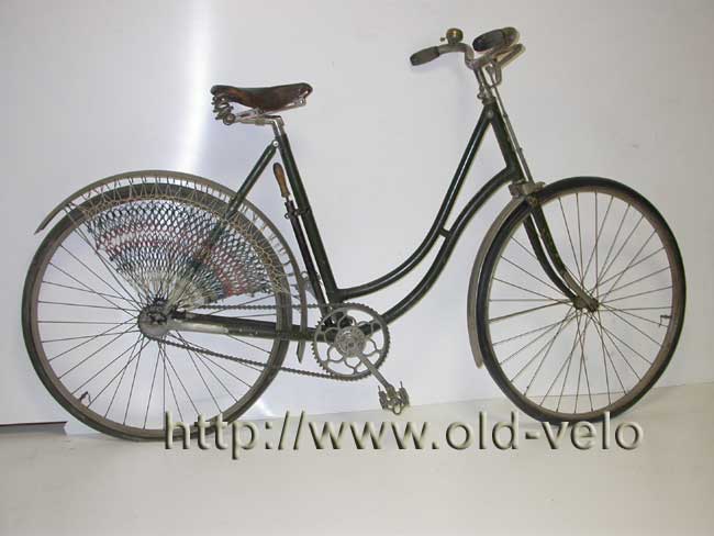

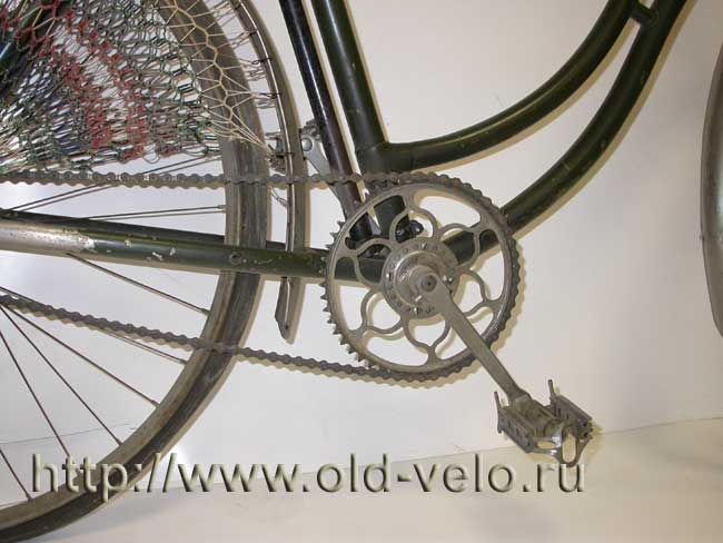

Raami ostsin kohe EW aegse Nõmme sõjaväe sanatooriumi kõrval elavalt proualt, kelle vanaema ratas see kunagi oli olnud ning samuti sai ka endise sanatooriumiga veidi tutvust tehtud. Militaarfoorumis on ka lähiümbrusest päris hea teema . Igatahes olid IIMS ajal sanatooriumis olnud ka sakslaste sideüksus vms kes oma varustust hulganisti maha jättis, mis on oluline seetõttu, et Leutneri raamile on mitmeid armeeratta juppe külge poogitud ja ehk on need kaks asja omavahel seotud.
Raaminumber asub kaelamuhvil ja on 17179, mis Janis Sereginsi info põhjal on toodetud 1909 aastal. Temal endal on naistekas raaminumbriga 18585, ms on päris hästi säilinud. Tema rattal on värvitud porilauad, kuldne triibutus ja roosidega vesipildid. On ka teistsuguse värvilahendusega Leutneri naistekaid liikvel aga pikas plaanis tahan eeskujuks võtta just Janise ratta. Selleks tuleb Lätis ära käia ja kogu värvilahendus detailideni üles pildistada ja ära mõõta. Hetkel on ratas värvitud rohelise kirjuks ja enne seda oli ka originaalvärv alt ära puhastatud kenasti, seega pole mignit infot, milline selle konkreetse ratta värvilahendus oli.
Originaalist on säilinud raam, esikahvel, keskjooksu laagrikoonused, sadulapost ja ehk ka tagumine porilaud. Samuti on säilinud esimene silt. Raamile on kahe parallelse toru vahele lisatud 2 tugevdust, kuid olema peaks neid Leutneri puhul 1. Ilmselt on seal keegi midagi kunagi ümber teinud, sest raami puhul kahtlust ei ole, et tegemist on Leutneri rattaga. Samuti tuli esihargi pealt välja number 1942. Kas see on aastarv või midagi muud? Ehk on olnud tegemist mingil ajaperioodil rekvireeritud rattaga ja seetõttu see arv sinna löödud? Samasse kohta natuke eemale on löödud ka number 27, see ehk tähendab mudelinumbrit? Äkki pole ka 1942 aastaarv, kuna šrift tundub väga sarnane??
Lenks, pakiraam ja sadula raam on saksa armeeratta jagu, mis viibki uue probleemini- nimelt oleks nüüd hädasti ka armeeratta raami vaja
. Esimene porilaud, rattad ja pedaalid on ilmselt NSVL päritolu. Ketiratas pole ka originaal aga päritolu ei oska pakkuda, ilmselt mingi sakslane. Teen jälle ka üleskutse, et kui keegi omab või leiab müügist mõne originaaljupi, siis ootan igasugust infot. Eriti tunnen puudust ketirattast, lenksust, sadulast ja ratastest ja muudest suurematest asjadest. Suhteliselt utoopilised soovid neid leida aga ehk siiski...Asjade väljanägemisest saab aimu postituse manuses olevatest piltidest. Manuse piltidel olev Leutner on pärit Venemaalt Mjatievi kogust.
