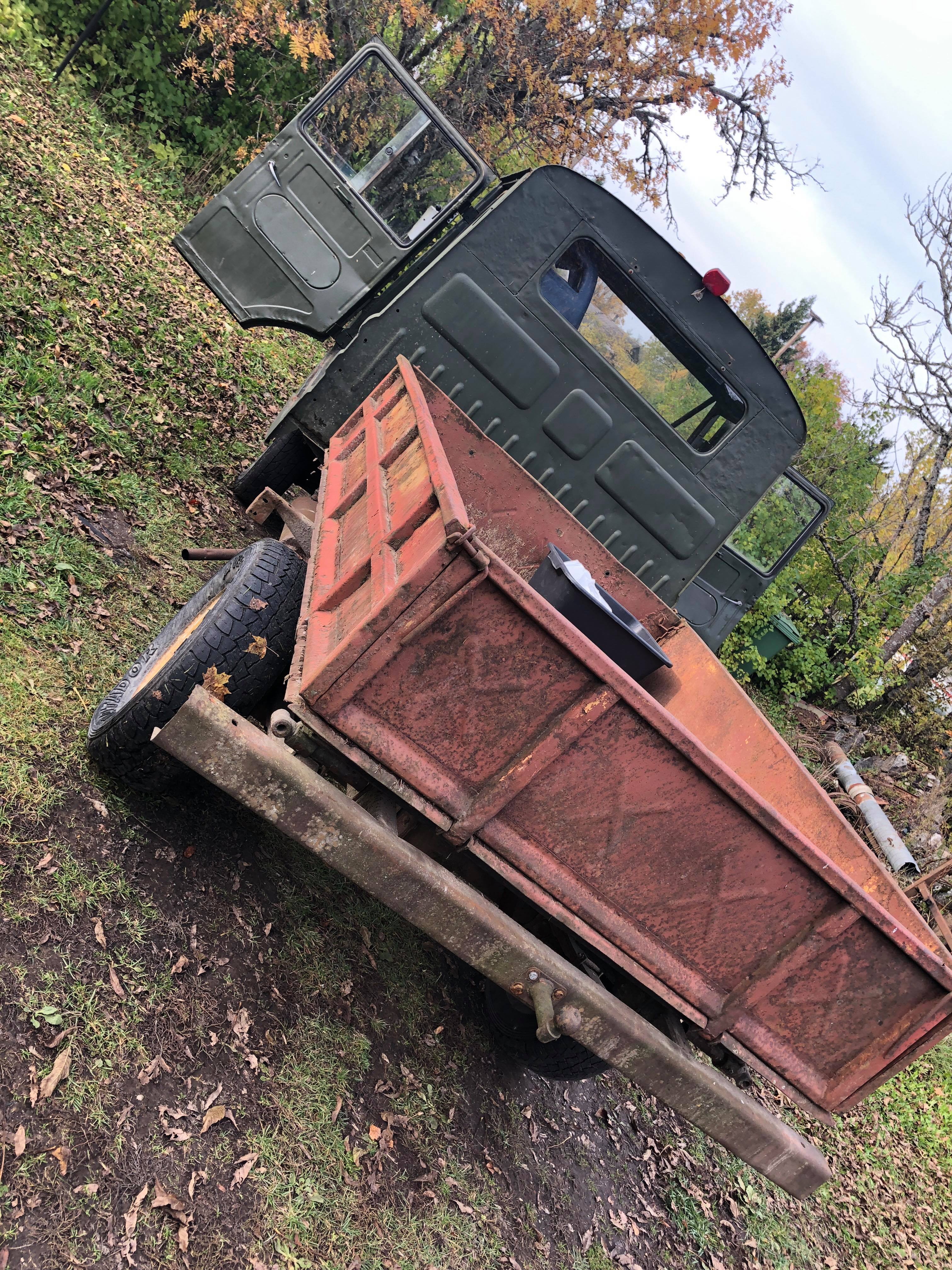

Kõige suurem muutus/lisa on muidugi tagumise rauast kasti lisamine. Kunagi sai mingi töö eest naaberküla mehele see kõverate portedega kolakas koju veditud. Ported ajasin T16-nega ja kahe prussiga sirgeks ja kast lõpetas Zuki raamil. Küll kahjuks veidi lühike ja kabiini ning tagumise porte vahele jääb 50-60cm vahet. Sinna "auku" tuleb lihtsalt tekitada üks pagasiruum kus asju hoiustada saaks.

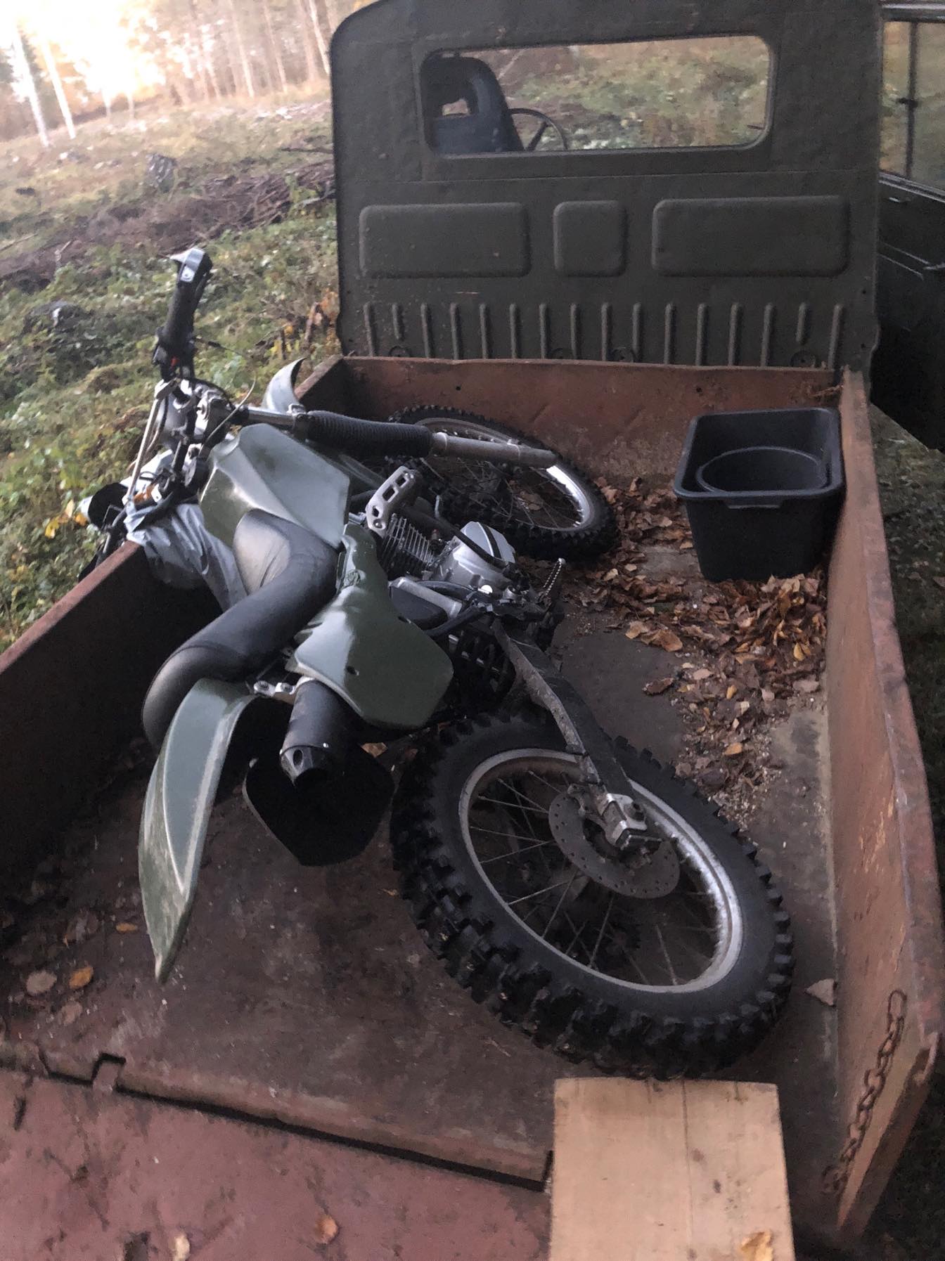

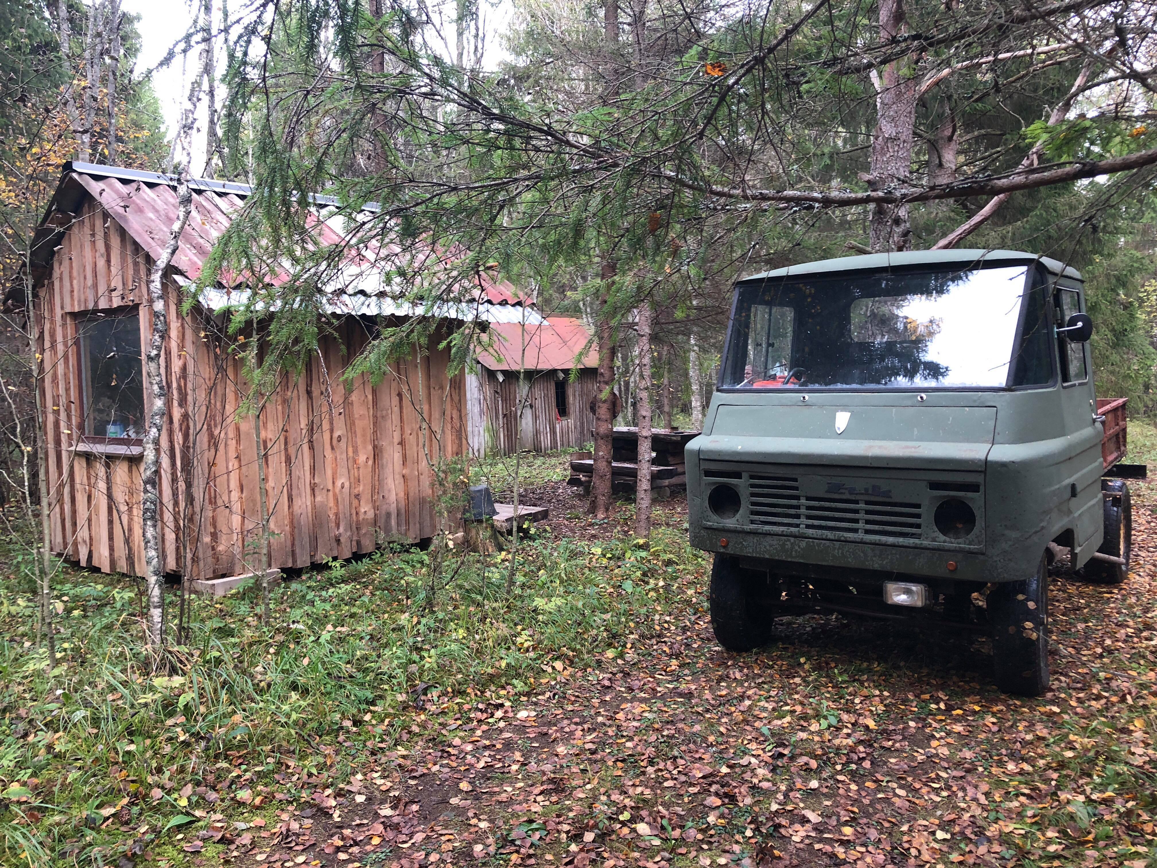

Kolmandal pildil mu teine foorumis kajastatud Kawasaki mõtles, et sülitab viimase varuosa ketiluku minema. Ehk Zuk aitas trantspordil koju
